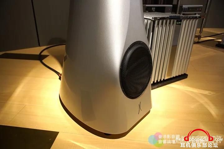

低頻延伸超越高階型號
值得注意的是低音單體的腔室,雖然障板極窄化,但是箱體的縱深卻特別深,以便換取足夠的箱內容積,營造充足的低頻量感與延伸。低音單體的箱室採低音反射式設計,反射孔位於背板下方。這與高一階的次旗艦Forza喇叭作法不同,Forza是密閉式箱體設計,理論上低頻延伸會更平順,但是低頻下潛能力會有限制。我查了規格,才驚訝的發現,X Diamond MKII的體積雖然比Forza小,但是低頻延伸卻達22Hz,比用上Accuton最新10吋CELL低音單體的Forza還要低沉(Forza低頻延伸為25Hz)。
事實上,Alfred對於X Diamond MKII的低音反射式結構的確下了功夫,盡可能降低了低頻段的阻抗與低頻突起。實際試聽時,的確可以感受到X Diamond MKII的低頻延伸特別平順,低頻解析也特別優異,可說是結合了密閉式與低音反射式箱體兩者的優點。
Estelon的低音單體一律設置在箱體下方貼近地面處,這種設計也是有目的的。Alfred思考的是,低音單體到底該如何設置,才能在不同的聆聽空間中,取得穩定一致的耦合狀態?結論是當低音單體貼近地面時,不論在任何空間、不論喇叭如何擺位,低音單體都能取得一致的反射狀態。此時低音單體透過地面反射,將可大幅補強低頻重播能量,Alfred巧妙將地面低頻反射能量,融合為喇叭重播的整體,喇叭重播效率將可大幅提升,低音單體與擴大機的工作負擔也隨之減輕。
▲這款11吋陶瓷三明治振膜在音圈區域的硬度比純陶瓷振膜還高,在劇烈活塞邉訒r,對抗盆分裂失真的能力更為優異。內、外層的陶瓷振膜採對稱式設計,還可以進一步抵銷共振。

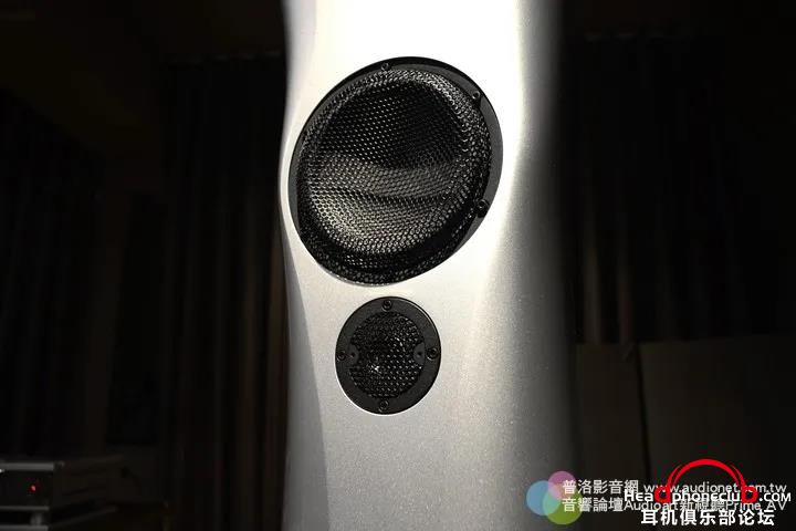

▲X Diamond MKII配備的Accuton鑽石高音單體高頻延伸可達60kHz,7吋Accuton陶瓷振膜中音單體則具備超低諧波與互調失真。

最後必須介紹X Diamond MKII使用的Accuton鑽石振膜高音單體,前代XA喇叭分為採用陶瓷高音單體的XA與採用鑽石高音單體的XA Diamond。進化到MKII之後,已經將鑽石高音單體列為標準配備,雖然價格昂貴,但是顯然Alfred認為鑽石高音才是X Diamond MKII的最佳搭配。鑽石振膜有什麼優點?相信大家都很熟悉了,以下簡單整理三大重點:第一,鑽石是世界上硬度最高的物質,也是重量/硬度比最高的振膜材料。第二,因為極度堅硬,所以鑽石振膜的失真極低,極高頻延伸優異,而且可以將失真推移到人耳不可聽聞的極高頻領域。第三,鑽石振膜的導熱效果優異,可以快速消散音圈的熱能,進一步降低單體失真。
鑽石高音的特性雖然優異,但是卻未必能夠輕易駕馭,與中、低音單體在音質音色上的銜接是一大難題。不過從X Diamond MKII的實際表現看來,Alfred顯然已經找到好聲方程式,整體的音質音色協調一致,可見鑽石高音已經與整體設計融為一體。

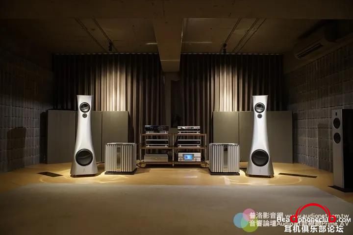

到底X Diamond MKII在這個超大空間中能發揮到什麼程度?直接挑戰「天使與魔鬼」原聲帶吧,X Diamond MKII的重播能量輕輕鬆鬆就充斥整個空間,能量的滿溢程度當然比不上我曾經在這裡聽過的Extreme或Burmester BC350超級旗艦喇叭,但是X Diamond MKII的能量感毫不空虛,也沒有被大空間稀釋的跡象,即使用極大音量播放,樂曲中複雜音效交疊的的層次感依然清晰分明,而且音質依然穩定,毫無壓縮失真跡象。我要特別強調,此時我所聽到的音質,不但穩定,而且依然有著厚實而醇美的質地,在極大音壓下,還能保持這樣的音質,這是非常罕見的。
再挑戰碧昂絲的「Partition」,要聽的當然是樂曲中有如深水炸彈般一路下潛的電子低頻衝擊。上次在這裡聽過BC350唱這首曲子的表現,至今依然印象深刻,X Diamond MKII的表現又是如何?
如果論低頻能量,X Diamond MKII的確比不上BC350洶湧霸氣,但是低頻充沛程度絕對讓人滿足,而且低頻厚實飽滿毫不鬆散,下潛線條清晰平順,控制力更好。重點是即使遭遇大音量連續低頻輸出,X Diamond MKII的表現依然游刃有餘、氣定神閒,毫不勉強費力。不得不說,X Diamond MKII的低頻的確有其過人之處。
眼見前方擺了兩台Burmester 909 MK5後級,我以為兩台都用上了,走近一看,才發現其實只用了一台,因為X Diamond MKII真的不是那麼難推啊。根據原廠規格,擴大機輸出功率最低只要20瓦就夠了。當然,這是最低限度的建議數字,在這麼大的空間中,擴大機絕對要有一定實力。如果搭配兩台909 MK5後級會是什景況呢?根據代理的實際搭配經驗,低頻控制力會更好,聲音密度更高,重播能量更強,可見X Diamond MKII的潛力深不可測,不過,只用一部909 MK5後級驅動,已經足以充分展現X Diamond MKII的實力了。
