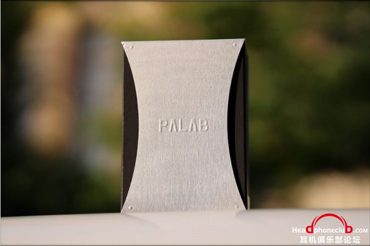

打开包装盒我们看到非常漂亮的Ml Mini介绍,附带了一些有用的附件,如一条光纤线和两条数据线,一条Type-C、一条Type-A,基本上涵盖了你可能使用Ml Mini的便携和桌面使用场景。

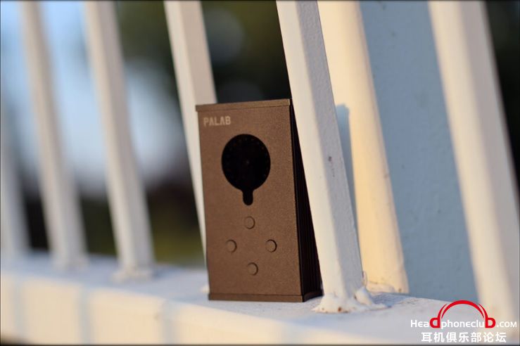

制造质量/美学/功能

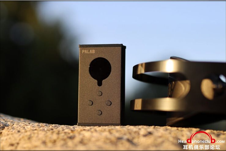

Ml Mini最吸引我的甚至不是MQA部分,而是它非常好的制造质量,加上独特的音量调节方法。通过按钮对音量进行数字控制,这是我一直在寻找的东西。我也很喜欢有灯光的音量小显示屏,这让我很容易辨识出音量有多大,并记住大多数耳机需要的音量级。这对IEM入耳式来说特别有用,因为IEM的音量范围很广,我不想因为音量太大而伤耳朵。
所有的输入端口都在Ml Mini的底部,有两个Type-C端口,一个只是作为供电口,另一个为数据/供电,然后就是同轴/光纤复合端口。我个人更喜欢只使用一条Type-C线,因为最方便。话说回来,不知为何,PALAB提供了一些有趣的东西,与内置电池的Mojo或FiiO Q5S相比,MlMini从我嘈杂的电脑/便携式来源(例如我的智能手机)吸收的噪音更少。我知道PALAB想为音乐爱好者提供更多的功能性和选择,但我真的很高兴,你不需要单独的电源,MlMini即使只使用一根USB线进行数据和供电,声音也是最好的。
在物理层面上,Ml Mini唯一的缺点是它的玻璃显示屏相当容易被刮伤,因为它没有任何保护。不过,有一个明显的优点,你既可以把Windows/手机的音量设置为最大,然后用Ml Mini调节音量,但也可以在Windows/手机中设置音量。许多便携解码器禁用了Windows/手机的音量,如果你必须快速调低音量(比如在接电话),那就会很不方便。Ml Mini在使用时几乎没有温度,即使在高音量下也是如此。

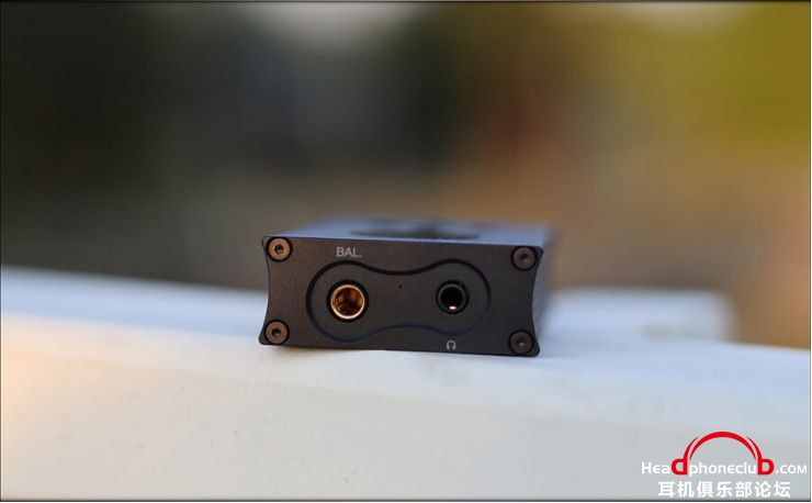

PALAB MI Mini 对 iFi xDSD (500美元 对400美元) -- 将一个昂贵的解码耳放与一个价格较低的进行比较,这似乎有点不公平。但是xDSD确实受到了大家的欢迎,除了很糟糕的表面处理,甚至我的设备上也是剥落了表面,但xDSD在多年的使用还是相当好。M1 Mini在物理上更厚一些,但宽度和长度更小,有一个真正的4.4mm平衡输出。相比之下,xDSD有一个3.5毫米的单端输出,通过他们的S-平衡技术,也可以作为平衡。在实践中,M1 Mini的声音更平滑,不那么前冲,更详细,更有活力,更有冲击力,驱动力更好,而且使用动铁入耳也更安静。令人惊讶的是,PALAB M1 Mini的噪音过滤效果比ifi好,在同一台电脑、同一条电缆上使用这两款产品,M1 Mini的背景噪音更少。总的来说,除非你需要蓝牙,这是iFi的功能,否则我更推荐M1 Mini的音质表现,以及制造质量和设计。

在一天结束时,如果你正在寻找一个真正的多功能解码耳放,具有MQA、光纤/同轴、Type-C输入、4.4mm平衡输出,并且能够驱动大多数平板、动圈,入耳式低底噪,那么PALAB M1Mini是一个完美的选择,在未来几年内带来大量的乐趣。
