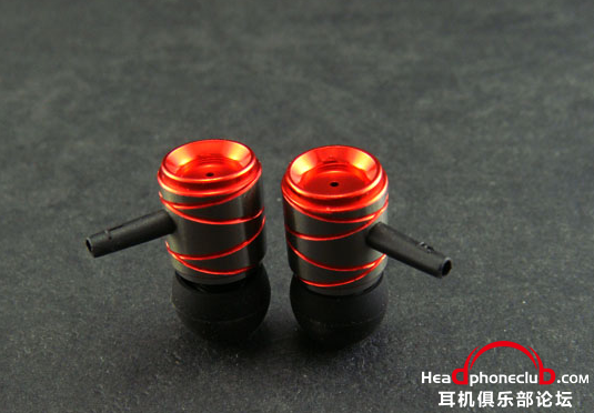

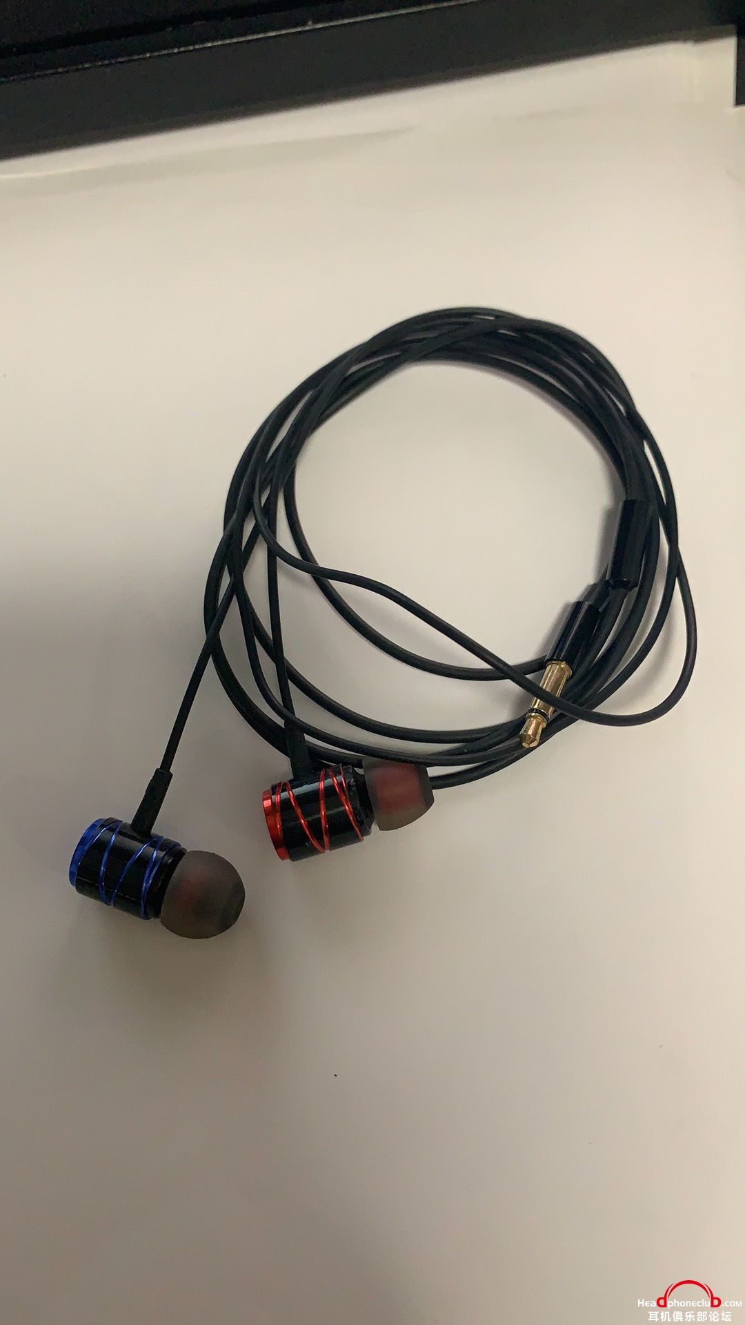

在闲鱼上10元一只淘了几个娄氏的圈铁,做了几副耳机。和大家分享一下过程。配件的购买链接在最后。
成品图
成品图

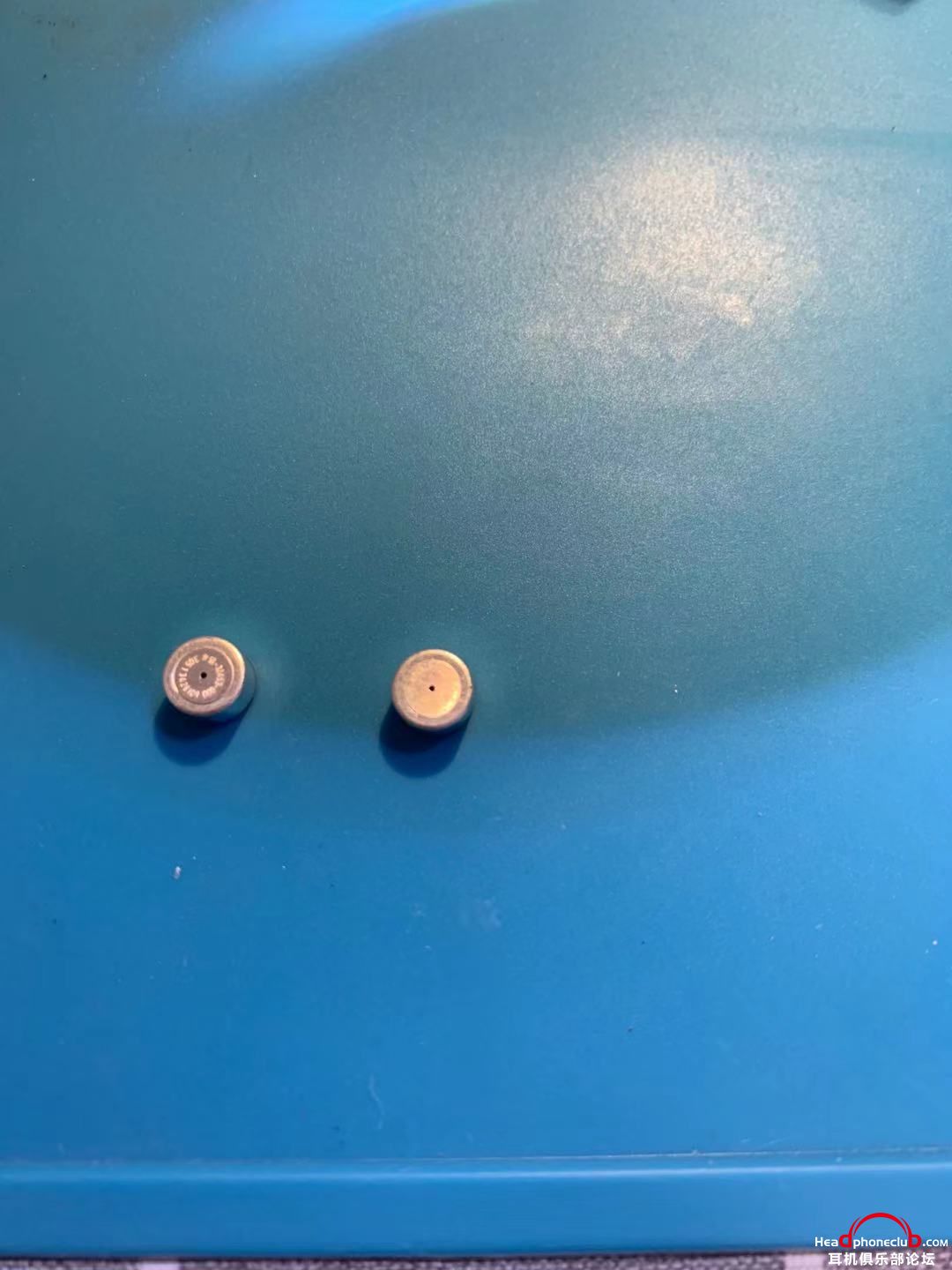

单元是娄氐的SR-32453-000,比较喜欢这个铁的味道,有动圈味又有铁味,目前装215壳子低频表现最好。在闲鱼上面有个卖家10元一只,性价比超高。
下面是SR-32453-000官方的资料
频率:20Hz~20KHz
声压级:105dB
阻抗:46 Ohms
直径:6.4mm
高度:4mm
Knowles的  SR-32453-000 直径为6.40 mm,是市场上首款圆形平衡电枢接收器。SR-32453-000 MAX低音性能,同时提供水晶般清晰的高音,在小型封装中实现全范围响应,轻松适应动态耳机设计。随着TWS耳机的广泛应用,此产品也将可能得到多数厂家的推广和应用。

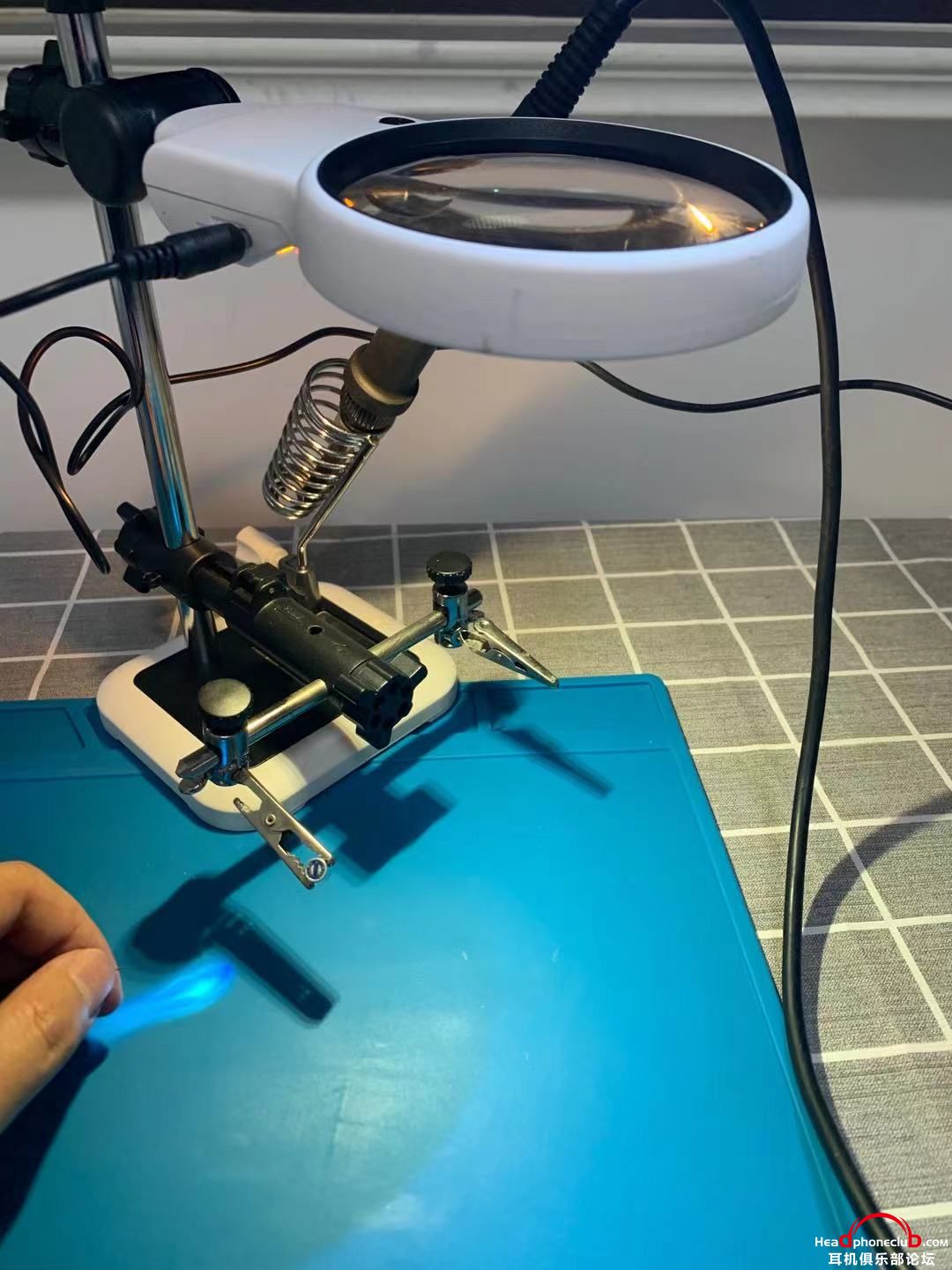

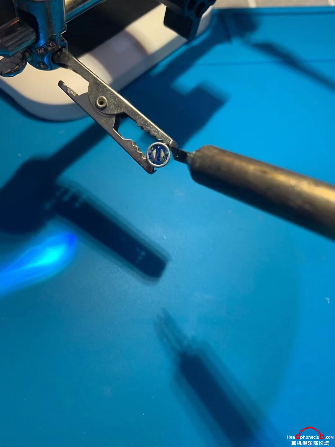

推荐大家用买个焊接的支架,用带夹子的那种,非常方便,刚开始的时候,我就放在垫子上面焊,单元到处跑。
烙铁头推荐使用小的刀头,接触面积大,加热快。
总体来说,很有成就感。效果也不错。

楼主这个带放大镜的焊接用架子很赞!
这个单元的味道也很赞  详情 回复 发表于 2021-10-16 10:26
