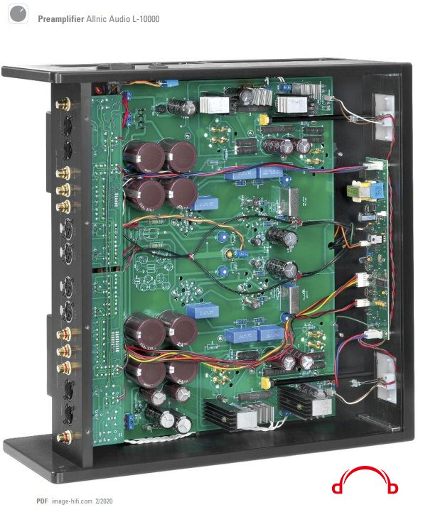

直到现在,朴康秀先生都被认为是变压器技术的伟大倡导者。他将自己的公司命名为 Allnic,这并非巧合,Allnic 源自英文“all全部 + nickel镍”,在他看来,镍是最好的变压器材料,尽管价格昂贵。事实上,在谈话中,他被证明是 Julius Futterman 的粉丝,第一个构建无输出变压器输出级的设计师。而且他说变压器基本上是好声音的某种障碍,但电容更糟糕,尤其是在前级放大器的输出级。它们应该可以防止破坏性的直流,但根据朴先生的说法,它们会导致染色并且只让电压通过。然而,对于强大的声音,功率放大器需要具有适当电流的信号。因此多年来,他一直在开发电子管的 OTL/OCL 前置放大器(无输出变压器和无输出电容器),可以提供强大的电流。在L-10000 输出级有四只 300B,最著名的功率三极管,它们直接为连接的功率放大器耦合电信号,并且由于其 200Ω 的低输出阻抗,它几乎可以连接任何功率放大器,甚至长距离信号线配合使用,充分利用 300B 的动态和细节。
朴先生并不是第一个提出简单、省略影响声音的元件的想法的人。然而,当涉及到输出级时,这并不容易。直流信号具有潜在的破坏性。正如变压器技术和耦合电容器是长期以来的技术一样,OTL/OCL电路对干扰很敏感,必须不惜一切代价予以消除,特别是在前级中。虽然韩国人通常是那种动手能力强的工程师,对任何事情都有一套解决方案,但在采访L-10000的电路拓扑结构时,每隔几句我就听到 “很复杂”、“不容易”、“很难实现”,你可以从他的声音中听到多年的开发努力。然而,最终,在实践中,他的新的前级放大器以完全简洁的方式工作,在所有几个月的测试中完全没有问题。朴康秀先生可能是第一个将这种高大上的想法,带到真正高端的、完全可生产的器材上的人。凭借他完全掌握的技术,接下来还有三款更实惠的OTL/OCL前级放大器,其本质上只有输出电子管和动态范围稍有不同。然而,有一点应该牢记:在朴先生的技术突破中,输出级电子管直接连接到后端,所以它直接依赖于它们的质量和无噪音的运行,以及前面电子管的质量。为了避免可能的等待时间,为每个位置准备一对备用电子管是有意义的。

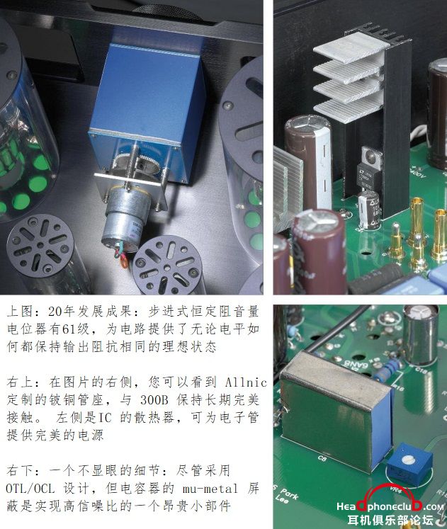

朴先生高度复杂的电路中的输入电子管很少见:6AN8 复合管。它的五极管部分控制负反馈,因此负责的“抵消电路”并且不在信号路径中。它确保信号的上、下相位分相保持完全相同,从而为完全平衡的信号路径提供基础。6AN8的三极管部分负责第一级放大。紧随其后的是著名的 12AU7 (ECC82),最后共有四只300B 形成单端推挽SEPP输出级。与通常的磷铜管座不同, ALLNIC使用自己制造的铍铜管座,因为朴先生对市场上现成的制品不满意。他总是强调他的设备必须具有最长期的稳定性。
Allnic自制的管座是直接焊接在电路板上的,这位韩国开发者再次强调,为了音质的原因,也为了安全的原因,要完全平衡和控制好OTL/OCL是多么困难。他自己设计了电路板的布局,有特别厚的敷层,这应该比点对点搭棚的接线更安全,声音也更好。无论如何,复杂的电路会使点对点搭棚布线成为不可能。为了控制输出电子管的统一工作,在前面板上有大型偏置表,如果电子管“跑偏”,静态电流可以用仪表上方的小型偏置电位器来调整。为了确保300B的长期运行,其永久精确的5V灯丝电源由安装在散热器上的IC来保证。
虽然朴先生没有透露太多他的电路细节,但他在谈到他新开发的音量电位器时却相当激进:他认为几乎所有已知的这种声音关键部件的制成品都是不够的!我甚至不会提及他不喜欢的制造商和型号的名字。他一开始就批评了他们错误的冶金工艺,继续哀叹他们缺乏耐久性和太粗的增量,对他来说,最糟糕的是传统电位器的通常问题:输出阻抗随着电位器位置的改变而改变。这很容易从0到10Ω,从30Ω到10 kΩ,直至100 kΩ。在他看来,这对声音的影响是一场灾难,因为这意味着这个电位器在任何给定的电路中,只有一个甜蜜点(希望能与所选择的音量水平相对应......)。这就是为什么他在30年前开始开发电位器,然后在20年前开始开发恒定阻抗的型号。瞧,20年过去了,它已经完美无缺了。它有四个接头,是一个T型桥式结构,与简单的Pi型电阻电位器相比,它是最复杂的版本,他认为差不多可以接受(他说Ayre制造了一款相当好的,这确实是很高的评价,而且很罕见,来自韩国设计师)。他的音量控制不仅有61级精细的位置,而且每阶都有完全相同的阻抗。正如他所说,在如此精心设计的商业产品中,这是第一次。
