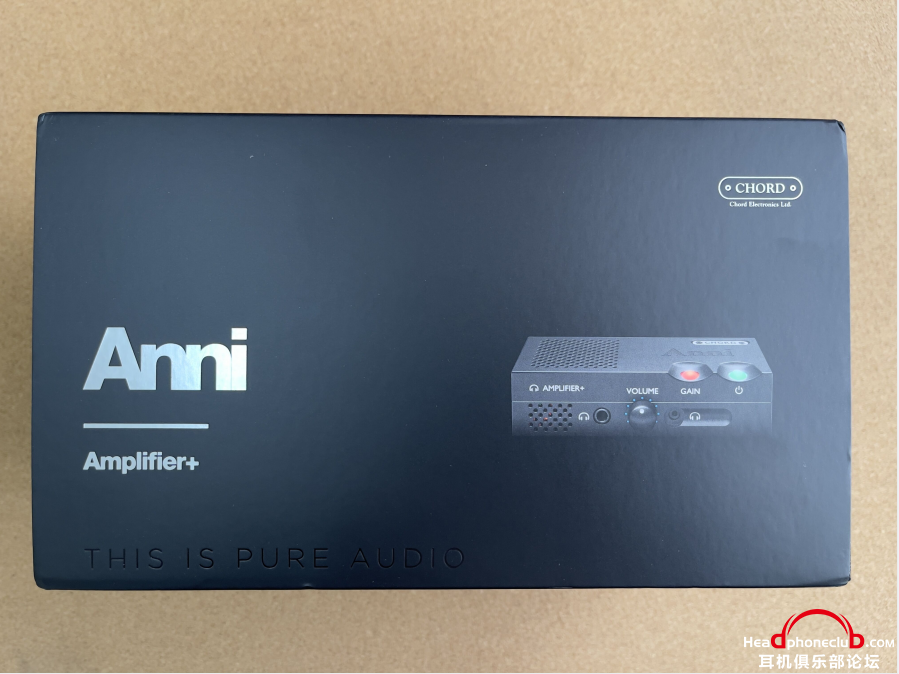

经过漫长的几个月等待,CHORD Anni终于摆上了桌面,对于入门桌面系列的一个新品,其实早有关注,因早已入手QUTEST解码,根据自己的实际需求,入手Anni完成西装。新品做个开箱首发,初步听后感做一简单介绍,等过段时间再谈谈详细使用心得。

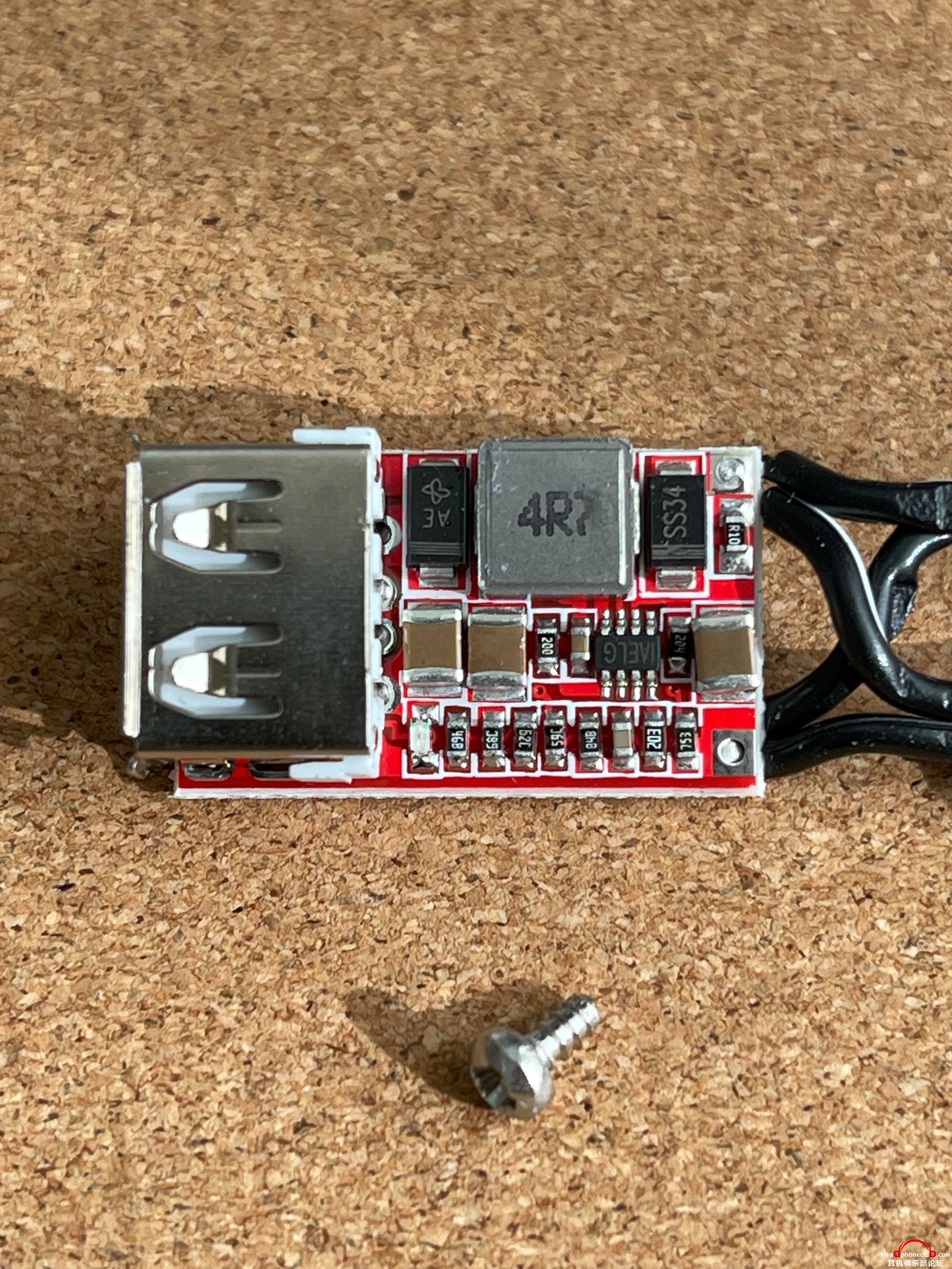

1、为了节省宝贵的桌面空间,这次Anni电源改用15V6A供电,还是开关电源,有坠手感,输入端品字圆孔,输出端加了磁头,因为是四线供电,线比较粗,随机附增了一转二电源输出,并提供电源转接适配器搭配Qutest解码和Huei唱头放大器供电,这是一个很好的解决方案。这个电源转换器还有自己动手升级更好的电源线和插头的余地,可看打开图。发烧阶级的升级15V6A的线性电源,注定不便宜,原来以为是R7B电源插头规格,但电源上标明了不同的针脚定义,需要转接时重新对电源线跳针处理,升级电源的朋友这点要注意,以免烧机。

电源分配器原本是普通的电源线和插头,可自行改造升级更好的插头和屏蔽电源线,双芯带屏蔽18AWG以下线径规格适合替换使用,动下烙铁即可轻松搞定。

电源分配器是怎么连接的,一头是USB口连到哪里?

双头DC插头,一进一出,12V,另一路降压到USB A输出到QUTEST解码器使用
