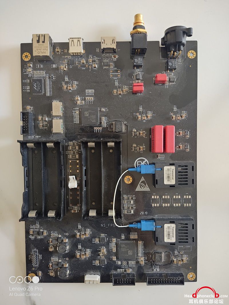

这是个好问题。在数字音频领域,目前的测试很有趣,有用相噪仪的,有用眼图的。不可否认,这些都可以表征一些东西出来。但是在PNA开始的一两年,我们的研发团队一直在思考一个问题。为什么Windows的ASIO和WSAPI,Linux的RT Kernel,会给包括USB在内的数字输出带来如此大的帮助?物理层的时钟噪声,眼图显然是没有变化的。用协议分析仪看,误码显然也是不存在或者可以忽略不记的。所以在这个领域,我们开始关注数据链路层,关注包/帧本身。
图上这块卡是我们三年前启动nServer预研时候做的卡,功能上非常像一个光纤隔离的数字界面,是一个“净化”方式的方案,这个方案后来被彻底放弃。但是它现在是我们最重要的测试硬件之一。这个东西经过研发的软件修改从发送工具演变为接收工具。例如USB测试,我们会把FPGA仿真成为一个USB解码器,插在转盘的USB输出上,然后可以获得所有的数据链路层每个包,每个帧,的接收间隔,抖动(这个抖动不是时钟的jitter,是每个包之间间隔差异的抖动),时延等很多目前测试手段无法给出的数据。然后我们可以清晰的看到操作系统层面,开大缓冲区,更换ASIO/WSAPI,启用RT内核,做出不同调度算法;播放软件的不同处理方式对USB也好,i2s也好,其他数字口也好在数据链路层上发生的变化,经过听感与数据的汇总分析,PNA目前有一整套的数据佐证软件调度对声音的影响。具体分析了什么,采用那些数据,这些请恕我不能透露,但是还是开篇提到的,时延越小,越实时,声音就越好。而且这种好跟硬件上换不同线可能导致三频变化不同,这些优化手段的结果永远都是声音各个听感指标上的一荣俱荣,如果优化策略得到相反的测试指标,结果也必然是声音上的一损俱损。

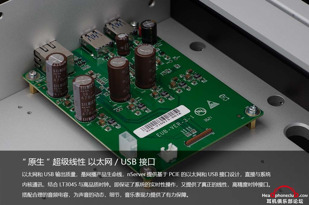

如果非要说些不同的话,我们认为数字电路的接地在设计的过程中需要无比的重视,对声音的影响是巨大的,所以EUB(以太网USB接口卡)在接地方面增加了一个WIMA 薄膜电容的特殊接地处理,是我们经过整机接地的近百次实验给出的答案。同时在整个EUB的电源处理上,动用了6颗LT3045,从而确保每个电压的供电都纯净的,调音上两个USB接口用了不同的音频电容,使得两个接口的声音有则非常大的差异。
