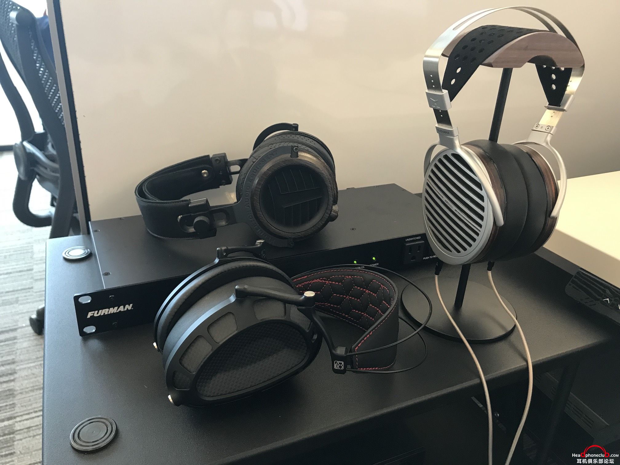

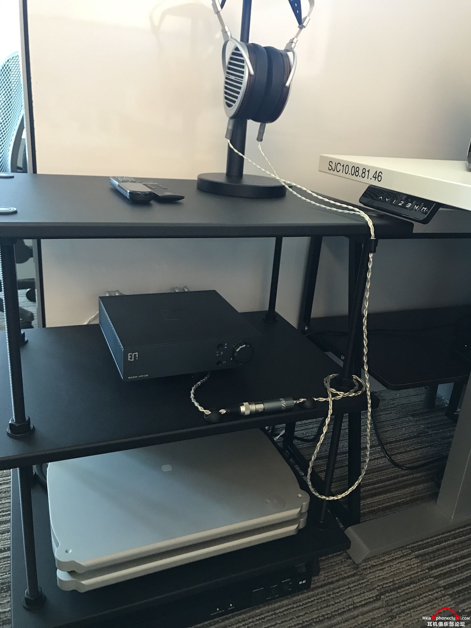

从暑假开始在办公室搭了一套耳机系统,从一开始的kennerton thror 到后面的susvara, 简单说一下听感。
耳机:Kennerton Thror, Dan Clark Audio Stealth, Hifiman Susvara 3.5mm版本
耳放:Enleum Amp23R, Elekit TU8900
解码:MSB Analog, Prism Sound DA1

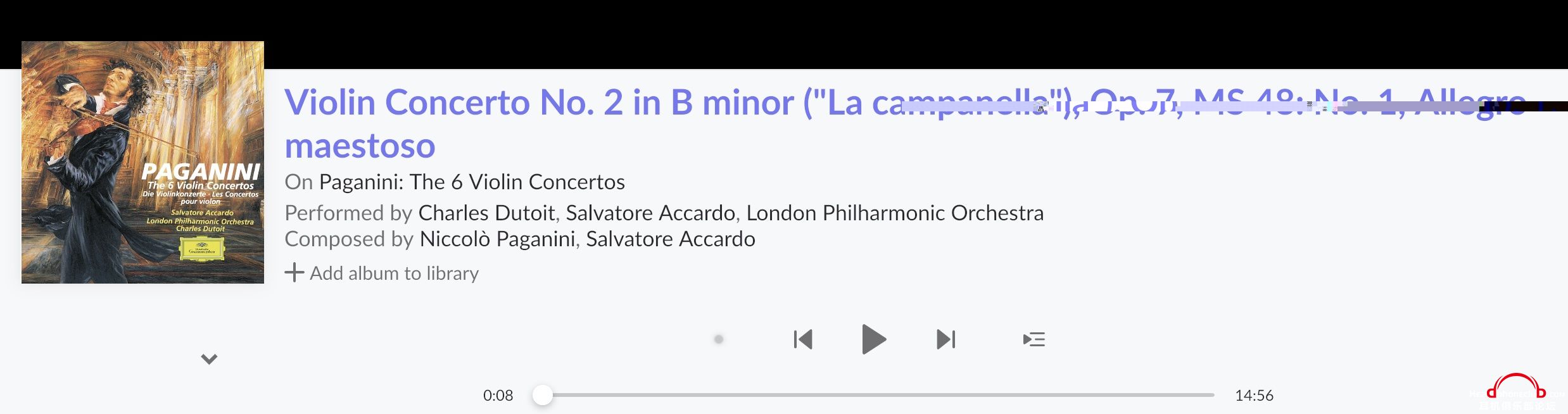

1.小提琴:Paganini Violin Concerto No2 in B Minor, OP. 7, MS 48, NO.3 Rondo

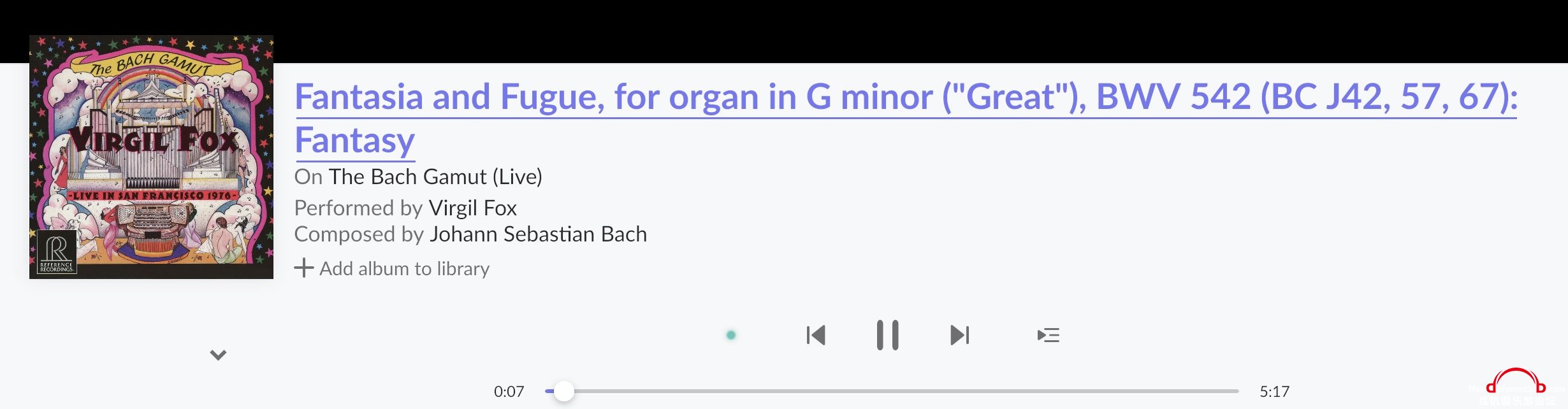

2.巴洛克,管风琴: Fantasia and Fugue, for Organ in G Minor, J.S. Bach Gamut (live), Virgil Fox

1. Enleum Amp23R 前身是Bakoon Amp13R. 设计师Soo ln把针对日本以外市场的Bakoon International分离出来重新创立了Enleum品牌。Amp23R基于Amp13R更新了机身和音量控制模块。Amp23R增加了可选的定制脚钉,价格是$5500美元。我拿到的这台是Soo ln在Canjam 上用的样机,因为Soo ln的工厂就在附近,所以可以拿样机试听2周再买,我试听了两周决定留下这台耳放,Soo ln又帮我升级了音量控制的软件,提高音量控制精度到1024级。
一开始选择Enleum Amp23R是觉得它体积小巧,适合放在办公室。这是一台可以作为功放的耳放,推理是甲类25W/8ohm, 使用时发热明显。具体设计就不聊了。只说下搭配:这耳放和Susvara真的很搭!两个的协同作用非常明显,声音非常中正权威。和kennerton thror搭会觉得有些过推,和susvara就非常好,声场非常的工整。试听beyond91现场大地的鼓声和镲的金属碰撞的音色和声场定位还原是我这么多年听到的最准确权威的声音。
Amp23R + Susvara 优点:微细节部分纤毫毕现,高频延展,声场的规整度非常好。整体度好,展现出来的音乐是一个完整的整体,而不是各个小部分的拼接。速度快,小音量时候的聆听体验好(跟amp23r的电流优先设计有关),并未丢失细节。爆棚时的控制力和音色还原, 低频部分的解析力出色。比如在试听曲目1 6:18, 对比之下可以听到Tu8900的小提琴声音是有失真的。23r + susvara的声场宽度是我在耳机系统上听到的最强搭配。23r + susvara的微细节,声音的丰富的层次感都有让人惊艳的感觉。
2. Elekit TU8900, 这个胆耳放是朋友推荐的,可以自动识别使用300b或者2a3的管子,是Elekit最新的设计。在diyaudio上讨论的比较多。我找diyaudio上的Victor升级了输出牛,用Lundahl LL2785C AM (无定形),然后搭配的管子是Takatsuki 300B 和Westinghouse 12bh7 (试过几个12au7和12bh7, 这款最好). 当时买Elekit tu8900就是想换着管子玩玩,可惜和amp23R对比下还是更喜欢23R的声音,后来把这个胆机出掉了。
tu8900 + Susvara 优点:中频密度大,声音更厚实,3D感强。音色优美有300b特有的人声味道。但是有些曲目上可以听到对比amp23r, tu8900对乐器的还原不如23r准确,比如曲目1在6:19小提琴的拉弦。

1. Dan Clark Stealth ,之前买这个是觉得需要一只封闭式耳机上班的时候用,实际体验发现使用开放式和封闭式使用对同事并没那么大的区别。而且开放式的自然度还是更好,所以出掉了stealth. Stealth的解析,特别中频的解析很不错,透明度和速度不错,缺点是高频延展不好,小提琴上的空气感不够。佩戴上这耳机戴起来特别舒服。
2. Kennerton Thror, 乐感耳机,高频延展不错,声音很有活力,适合听摇滚。缺点是佩戴不是特别好。
3. 整体来说Susvara还是比上面两个耳机高半个级别,具体体现在微细节,和声音的层次感。
整体听感: sus > thror > stealth
中频:sus > stealth > thror
高频: sus >= thror > stealth
空气感: sus > thror > stealth
解析: sus > thror = stealth
佩戴:stealth > sus > thror
本来想尝试下铁家的L5000, 但是听说这耳机声音薄高频容易刺,觉得23r可能不适合退低阻高敏耳机。而且感觉一旦盲狙,不好听在这边不好出手,最后还是没有下手。 有其他的超旗舰动圈耳机值得尝试的欢迎推荐。

试听曲目1
试听曲目2

高级又简洁的系统,用的是啥耳机线?
用的norne audio silvergarde s3 老款的银线 二手只花了300美元 做了两种转接头 分别接耳机口和音箱接口  详情 回复 发表于 2021-12-11 14:24
