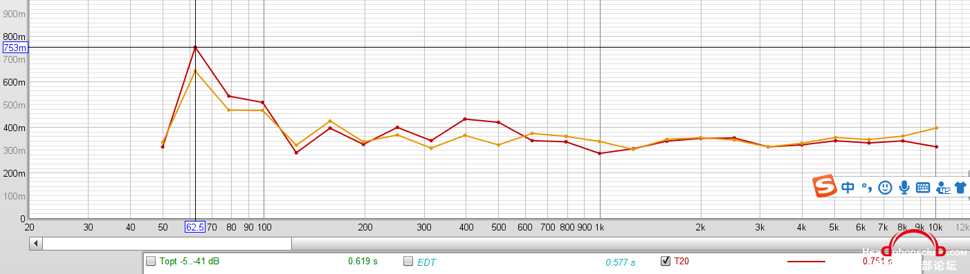

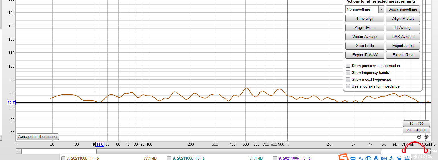

发表于 2021-12-14 20:18:28 | 显示全部楼层
ou858500 发表于 2021-12-14 19:02
声音最差的环境是正方形30平方以下的,就算声装也难得好声。
左右通透客厅可以听,但要大喇叭,但层次就 ...
5.5*4.5,30平以下偏正方形,不满的地方肯定有,但这个曲线下声音不算差。
你的尺寸不算正方了,我接触过4.6*4.8米的房形,驻波极多,用书架也不通透  详情 回复 发表于 2021-12-14 22:02
