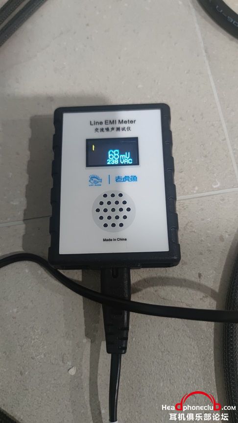

以下是现在的电源方面的安排。
以前在国內公寓住觉得前端和主动箱都需要加电处,否则声音分离度都不太理想。手里玩过Lightspeed, Clear Image Audio, Isotek Titan几种。
住在海外就觉得还是直接用电源线和墙座调整声音更直接,动态更好。听音室的周边用了线电和电处。为了减少家电的影响(例如LED灯等等)又能省钱的方法,在家电的墙座和灯开关的电线上套了磁环。听了挺长时间感觉挺稳定的,白天晚上区别不大,安定度也不错,但是一直没有科学求证。
直到大概2-3个月前吧,感觉声音時好時坏尤其是安定度会变差(当时家里改了东西,没想起来,再细说),在网上淘了一个老虎鱼的测试仪。这个东西感觉虽然不是专业仪器,业余用來比较比较还是有点用处。
它的范围看说明书是0-1999。在清晨测時60到70mv左右。开家里的灯,烤炉,电视,我自己的电脑等等,都差不多。晚上升到500-700mv,我本来以为是外來电网的干扰。
直到有一早上,非常奇怪的也是升到200左右。刚好我二公子早起,想到他可能用电脑了,就想起来排查。一番排查,我总结一下。
- 我的PC 海韻电源,开关都没什么区别
- 二公子的PC, 海盗船的电源,开机升到200多mv
- 大公子的PC, 海盗船的电源,开机升到600-700多mv
在QQ群跟一些玩PCHIFI的大神交流,也确实海盗船电源一般有很大的EMI。
回想起来,确实是2个多月前,大公子换了台电脑。
待续。。

确实是这样,基本上很多家电都是开关电源。但是要考虑到我这个场景,每个家电墙座和灯开关都加了磁环,虽然没前后测试过,估计磁环还是有点用。因为除了那2台PC之外,其他家电开关对在听音室的测试没什么影响。另外就是大公子的电脑,开了的话在听音室测试有600mv多,在PC同一个排插测是1100多mv,估计有一部分被磁环过滤了。目前定了2台Furman AC210AE试试给PC供电,还没到。

我说说我对目前对电处的看法,先说说我没玩过再生,只在朋友家试听过。自己玩过例如国产的,TDK 30A EMI Filter,Clear Image Audio T2/T4, Chang Lightspeed 3200/6400/6900,Audioprism ACFX, Isotek Titan, NBS大表头,还有一个只插电的QRT (就是后來本內和Nordost买下来那个QRT的原版木壳),我都忘了还有什么了。没玩过大型隔离牛。
以我自己有限的体会,电处多少也是个有妥协的东西,垃圾的得2失8,好的得8失2。多多少少都有点动态压缩。
就在电噪音比较多的环境中,例如公寓,前端还是需要用的。否则层次打不开。但是如果环境电不是那么多污染,我个人比较过不少,还是觉得前端直接上墙座声音最(真),感觉最直接。当然好的电源线和墙座是必须的,好的电源线提供了一个舞台框架凝聚性控制力,当然不同品牌不同风格那就看个人了。所以我自己可以的话不在音响上做过滤,反而过滤周边,或者是减少噪音源,例如听音室,全换上线电,包括手机充电也是线电。个人思路而已。
