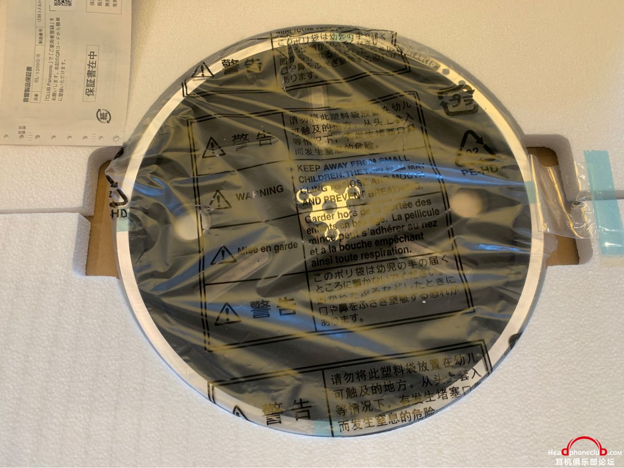

最上層是黃銅轉盤
轉盤上還貼了一層塑膠膜避免刮傷

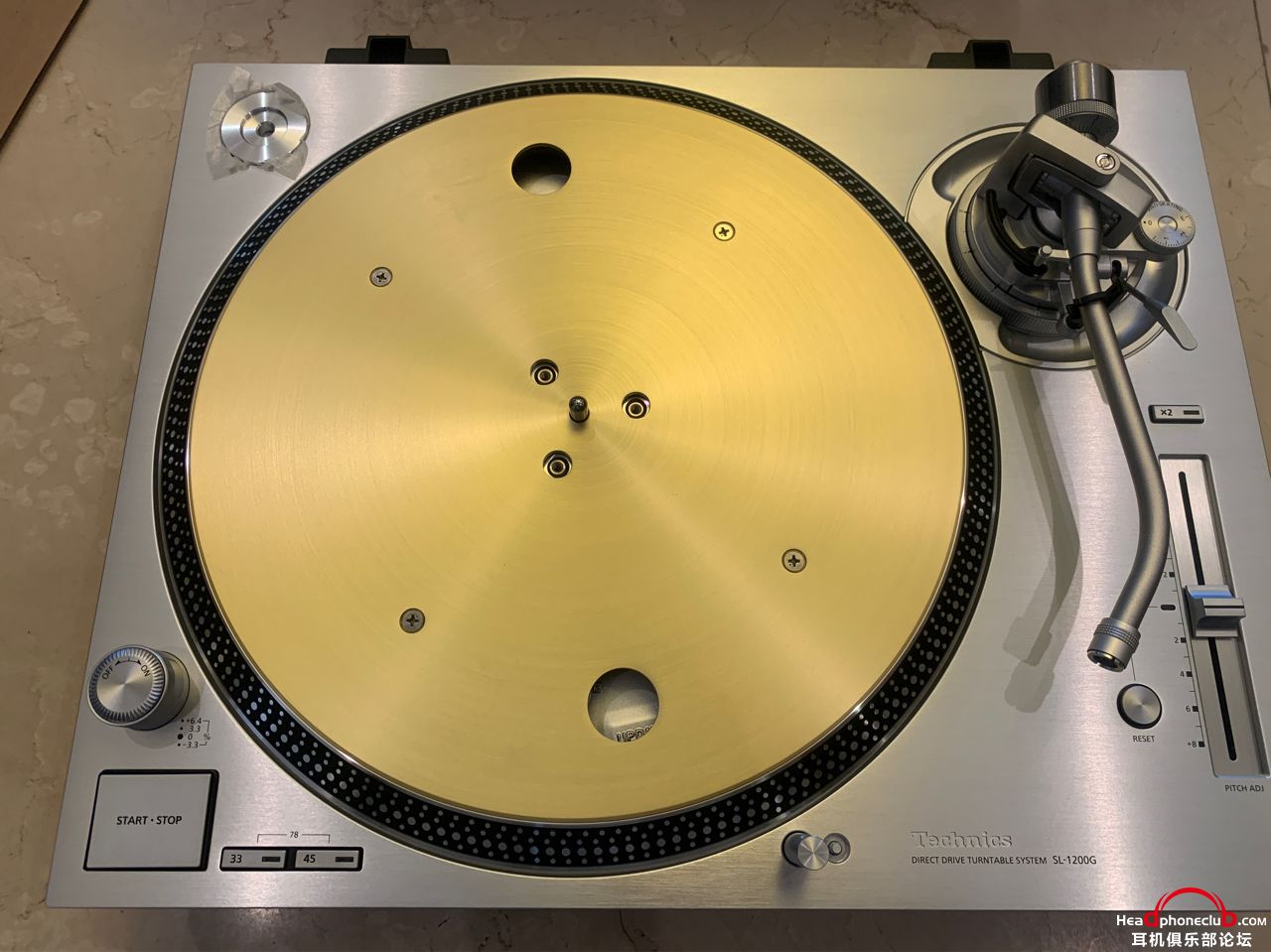

然後就是唱盤本體,很重一台
鎖上黃銅唱盤
三顆螺絲有六個墊片,中間小的有弧度是有方向性的,還是要看說明書
