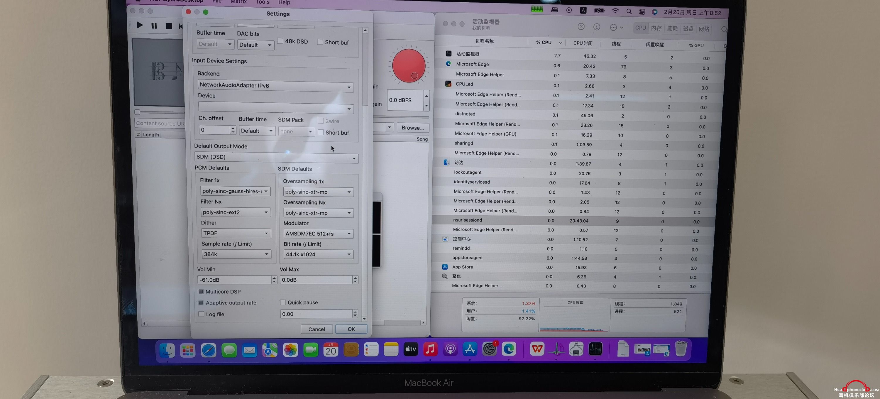

比较神奇,我的i5 macbook air居然完成了这个设置poly sinc xtr lp, 7 sinc xtr ip,amsim7 512+fs,44.1k*1024. cpu 占用率才16%。
有没有懂的,再怎么提高设置?另外,这个负荷和推送的noon core配置有关系吗。我的noon core是i7的nucleus plus。

这是两个图。图二是设置,图一是运行时候的cpu状态。一点不累啊? 如何再提高负荷?谢谢指点。
防止搞错,又看了一遍,机器是macbook air i5 双核 1.6G。怎么说都谈不上是个高配置的电脑,充其量是凑合。怎么就。。。
你都升的pcm当然没压力,试试都升sdm,看楼主的air能升到dsd多少,当然你的解码要支持解码dsd。  详情 回复 发表于 2022-2-20 09:07

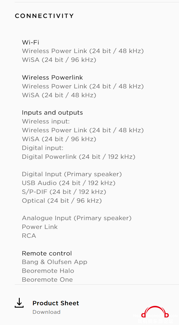

我也不知道我的解码支持啥,不支持啥。是beolab50带的解码。不过,default output mode已经设置成SDM(DSD)了,PCM我根本没改任何设置。难道这样不是DSD输出?
[attachimg]674440[/attachimg] 红框里是升频升的格式和用到的滤波,查了一下beolab50 usb口只支持到24bit/192k,只能升到pcm,默认设置输出sdm解码也不支持。  详情 回复 发表于 2022-2-20 11:43
