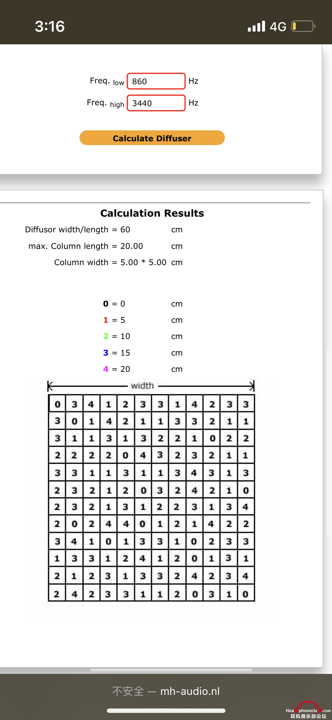

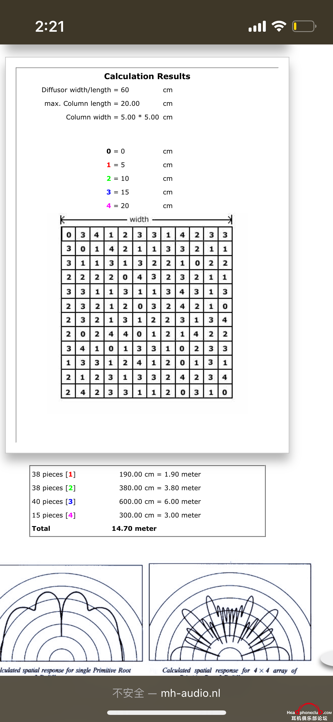

二次余数的理论数据大概是这种十二踏的板子
能扩散的频率范围。低频取决于每个长条的长度。如果下下凹式那就是下凹的深度。
高频取决于每个条表面的面积。
图一是外国一个网站根据最低频到最高频给出的要求木条数据
大概就是20cm深度或者高度的条可以扩散低频至860hz。越高频率越低
木条表面面积5cm*5cm 可以扩散高频到3440hz
面积越小。扩散频率越高
就是这样一个12踏的扩散板 而且高度已经做到20cm
才能扩散这么点范围频率
那X宝上面那些二百多块一个的下图这种才能扩散多少啊 。估计也就1500-2000多点范围?这对声音扩散到底有多大效果?
所以声音碰到这种扩散板到底是如何扩散的?

diffusion和scatter有区别的.,scatter的效果可以在duffusion频响以外再延申一个八度
那他给的频率范围是怎样定义的啊?只在这个范围内才有效果么?  详情 回复 发表于 2022-2-18 20:53

 楼主| 发表于 2022-2-18 20:53:48 来自手机 | 显示全部楼层
计算器给的应该是diffusion的作用区间,延伸的一个八度就是scatter的区间,然后听音位置需要在diffusion最低频率波长三倍以上的距离,所以保险一点实操3.5倍  详情 回复 发表于 2022-2-18 21:41

发表于 2022-2-18 21:41:30 来自手机 | 显示全部楼层

发表于 2022-2-21 12:56:45 | 显示全部楼层
楼主您也研究过了,这玩意儿要覆盖的频率广,那基本就是往大的造,大的再嵌套小的造。原理就是一股声波射到每一小格,在小格子里的反射路径不同,最后反射出来的方向也不同,相当于声波被打散了。然后频率越低,波长越长,越长的波长就越难在小格子里反射。长到一定程度的时候,这些不规则小格子基本就可以被看作是个平面了。打散的声波不会消失,有的不再传播到耳朵里,有的可能通过其他反射面再传播到耳朵里,但因为到耳朵的路径变长了,所以会衰减不少。总体上来讲相当于起到一个控制反射声的作用。而且因为是打散不是打死,所以控制力度比吸音体温和。材料方面,不透声的应该都可以,木头好看些,实惠的是泡沫。
一般淘宝上卖的那种最大深度15公分的,也就覆盖1500hz以上。用处肯定用的,一耳朵中高频就柔和,定位层次也更好。另外上面有烧油提到了,这货对听音距离有要求。
感觉这个是可以用数学推导出来的。但是应该比较复杂。应用到高数以上。一般人推导公式估计看不懂。泡沫的扩散板我买了十多块。用在天花感觉声音有点闷。不知道是不是泡沫的共振频率导致吸收了一部份声音。换了木头的  详情 回复 发表于 2022-2-21 22:46

 楼主| 发表于 2022-2-21 22:46:13 来自手机 | 显示全部楼层
bthans 发表于 2022-2-21 12:56
楼主您也研究过了,这玩意儿要覆盖的频率广,那基本就是往大的造,大的再嵌套小的造。原理就是一股声波射到 ...
感觉这个是可以用数学推导出来的。但是应该比较复杂。应用到高数以上。一般人推导公式估计看不懂。泡沫的扩散板我买了十多块。用在天花感觉声音有点闷。不知道是不是泡沫的共振频率导致吸收了一部份声音。换了木头的就没这问题。
