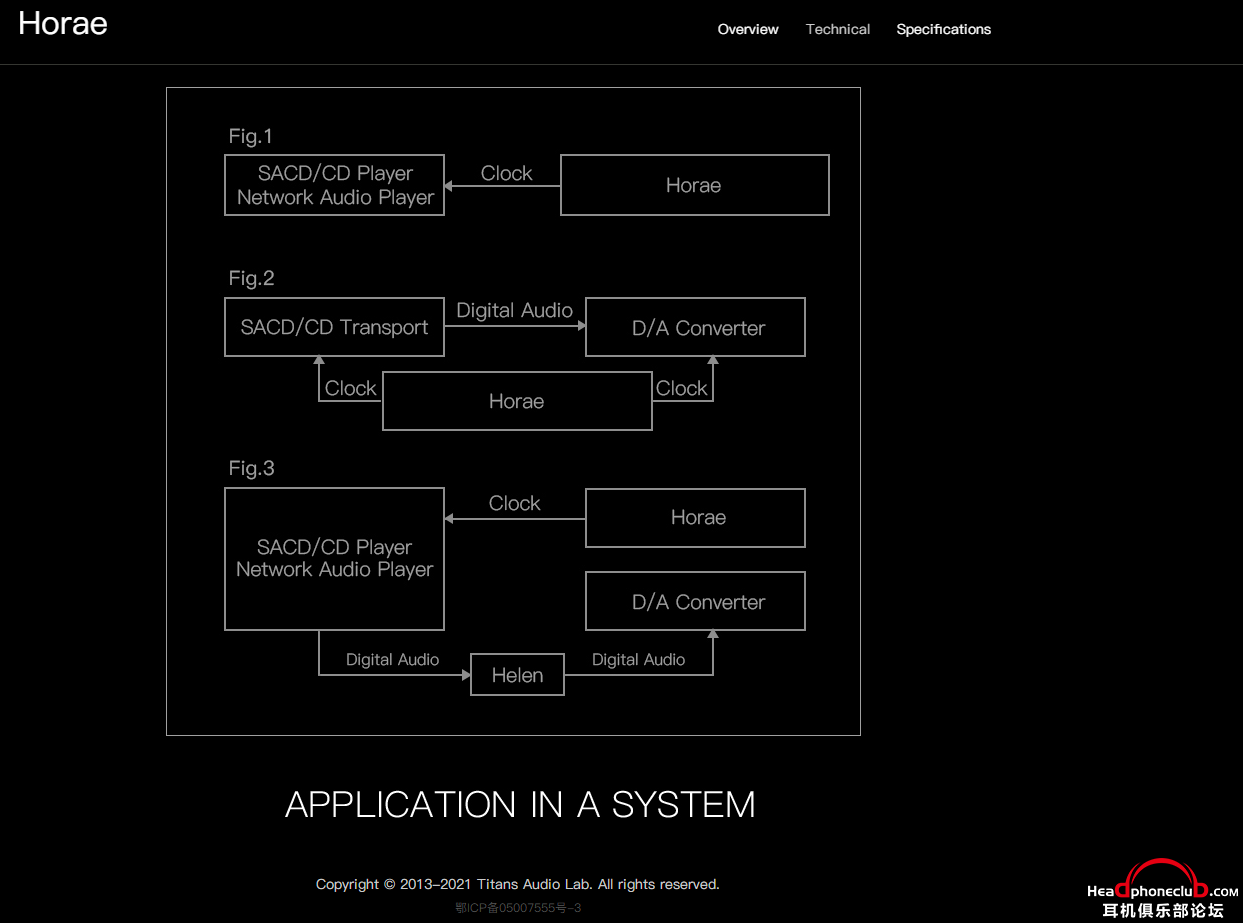

网页见    http://www.titansaudiolab.com/en/products/Horae/Horae_jiexi.html
不知道图片发成功没有?就是HORAE的使用方法的第三种,应该是时钟给SACD/CD Transport 而不少Player吧?
时钟信号给转盘,转盘给Helen再给DAC
顺便请教几个问题?难道时钟给转盘后数字信号直接给DAC就没有效果吗?还是说Helen只是重整了一下?
另外就是,时钟给转盘,经过Helen再给DAC这种模式,会比时钟分别给转盘和DAC的模式效果差吗?差别多大?
最后,在转盘接入时钟的时候数字线有没有什么讲究?比如听说此时用I2S效果最好,这个说法靠谱吗?
谢谢!

发表于 2022-2-26 09:01:32 | 显示全部楼层
如果解码有时钟输入口,当然优先使用第二种接法。如果解码没有时钟输入口,只能第三种接法,不过加helen是否有效最好试一下,系统不同答案也许不一样。
转盘接时钟用的是时钟线,BNC-BNC的,不是I2S线。时钟线是明确影响声音的。
时钟给转盘或Player都可以,这里没有写错。这里写的Player包括了转盘和完整播放器。比如Esoterc的转盘有时钟输入口,CD机也有。Player的涵义更广,包含了单纯的转盘和CD机。
Helen的价值就在于这个“重整”,这个处理是明显提高数字信号质量的。

您好,其实是想问如果转盘外挂了时钟,转盘到解码的时候,是不是用I2S做数字线比较好?我是看似乎有别的帖子说I2S传时钟信号效果更好。
另外就是Cronus停产后,您是否了解Titans还会不会复产或者出替代品?毕竟市场对比Horae 更高级的10m时钟还是有需求的,现在相当于断档了。

您好,其实是想问如果转盘外挂了时钟,转盘到解码的时候,是不是用I2S做数字线比较好?我是看似乎有别的 ...
HORAE仍在产,仍值得考虑。CRONUS没有了,现在还有其顶配的CRONUS RS版,性能看齐MERGING顶级时钟,值得土豪考虑。
在HELEN提供的数字接口里,确实I2S最理想,频带最宽,时钟信号独立传输,肯定是优于同轴、AES的,但是,线材方面局限性大。

本身同轴协议就是可以把时钟信号带给dac,不清楚为什么还要一个洗水装备。
因为经过HELEN后数字信号会优化,抖动降低、波形优化。
但是这样会不会加入信号重整设备的味道?

ppchris 发表于 2022-2-27 17:29
但是这样会不会加入信号重整设备的味道?
这种“味道”就是更清晰和凝聚收紧的声音。低抖动的数码音频声。
我的意思是,这样的味道是时钟的声音还是洗水设备的声音,就不好判断了。  详情 回复 发表于 2022-2-28 08:50
