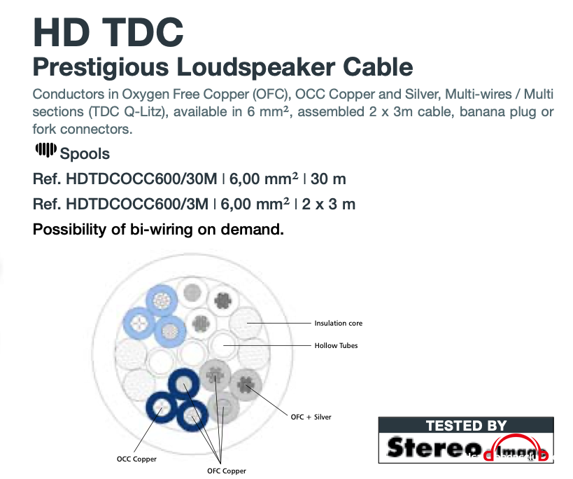

real cable hdtdc
real cable hdtdc
正负2两组线,中间用空心管,隔开。为上佳。
所以,用编织线,哪怕用awg 18,甚至17,也是ok的。
