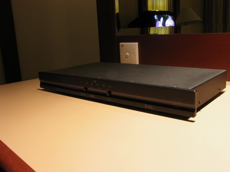

  Theta digital公司入门产品,是名满江湖colbat 307的老大哥(身形,重量,芯片复杂程度都翻一番),支持HDCD,数字模拟独立供电
精准的数字时钟线路,尤其是在入门机种上竟然用到了micro chip的微处理单元设定HDCD 芯片PMD100的进阶工作状态
由于这款解码在国内并不多见,相关评论也较少,当年是1500美金以下极具竞争力的机种。
各位看官请参考colbat 307之介绍
或者参考以下英文链接:http://www.audioimports.com/rev_jul_97_2.htm
音色准确,平衡,纵深感对比强烈,由于是使用了1bit和多比特混合技术,乐感流畅
无修无摩 ,从第一手用家起使用了总共将近6年,8.5成新
参考价格:人民币4700
有意者详谈
上海朋友欢迎试听

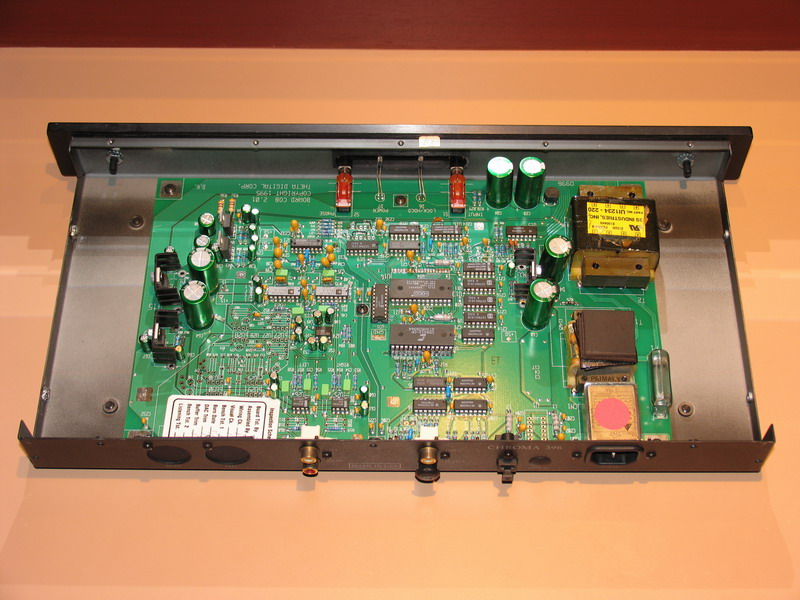

搜集了其他论坛上朋友们的问题,在这边补充一些介绍:
无平衡输出
输入同轴,光纤
一组数字输出(他的数字整形电路非常有特色)
一组RCA输出
带HDCD
哎呀,其实没什么的
机器呢和现在的解码比,可能指标上不是很突出,不过听感和整机的气度不俗
可以甩开入门级dac两条街
烧兄要大照片,
我的照片还真的挺大的,每张都超过3兆,一个一个压缩非常麻烦,所以问你需要看那部分。
既然烧兄那么关心芯片组,我就简单说一下:
数字接收 CS8412
数字滤波:PMD100
微处理器:PIC16C54A
DAC解码:PCM67
I/V转换:AD841
低通滤波:LF353
输出缓冲:LM6321
时钟部分,在不同部分使用了两片74HC4046,以及若干74AC00, 74HC00,74AC161
这个芯片本身不值钱,他是锁相环芯片,内置高精度压控晶振
不过用在数字时钟信号上可以可以改善时钟质量
说实话,她这部分的处理,还真没怎么搞懂。
不过在见过的那么多DAC中,对时钟信号处理如此重视的少见。
好些芯片现在已经找不到了,不过可以发现绝对是精心搭配
有theta colbat 307的朋友可以发现主要芯片似乎相似,不过模拟,以及数字时钟这部分差别颇多
而且电源的处理上,比colbat 307在数字模拟供电分隔的更加彻底
似乎记得colbat307是使用78/79XX来稳压的
而chroma 396使用清一色motorola LM317T
colbat 307我听过一段时间,不过印象不是非常深刻
而chroma 396第一耳,我就能区分出他与alchemy 3.0+ DTI2.0 , alchemy 2.0的区别
因此个人从工程师的角度,觉得chroma已经把PCM67这块芯片发挥到极致了。
