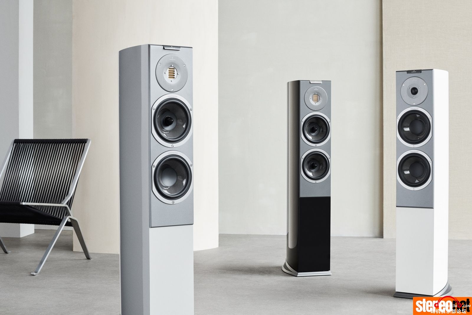

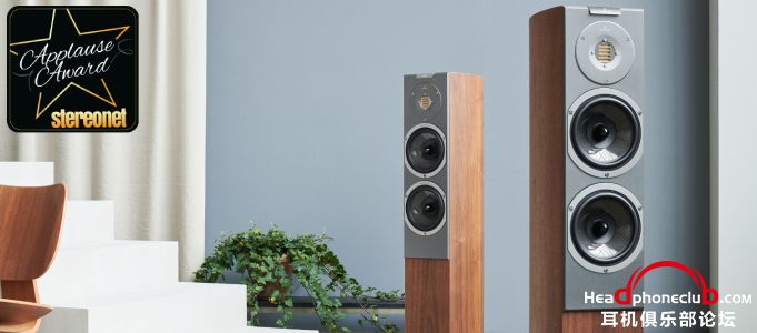

从左到右:R 3 Avantgarde前卫、Arreté极点和 Signature签名

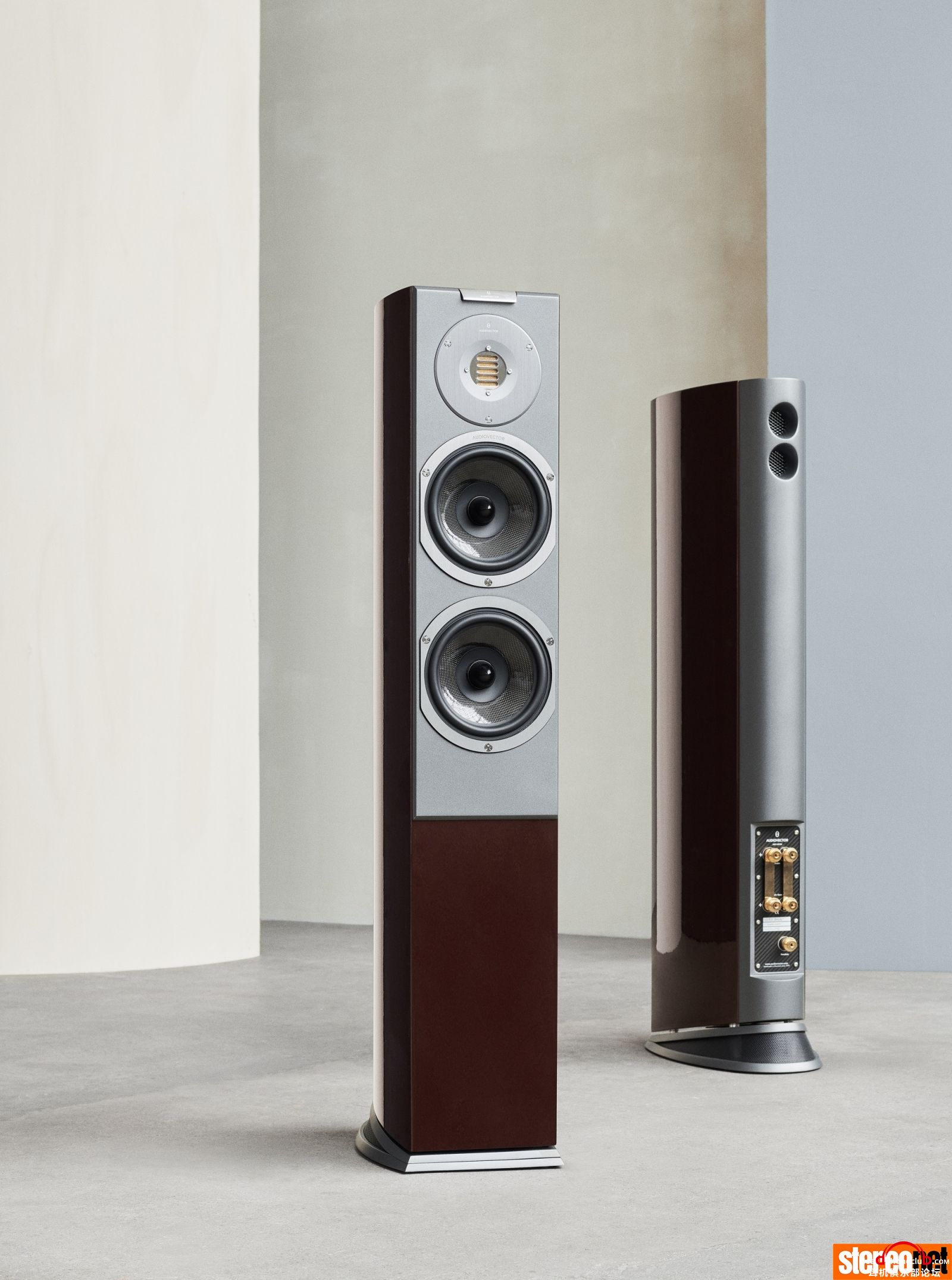

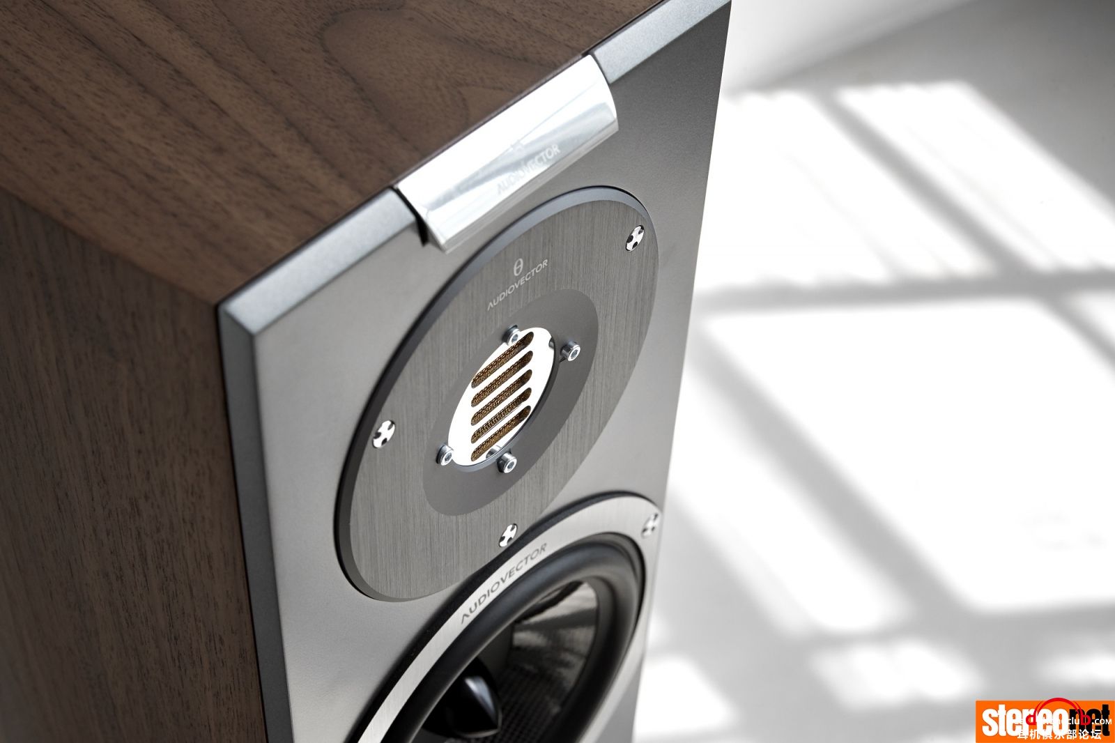

手工制作的Arreté极点AMT高音单元有一个波导隔栅,同时是磁路的一个组成部分,它的五个槽确保垂直和水平扩散是等效的。Mads补充说,“与带状喇叭单元不同,你可以在AMT前面上下移动而不失去细节和效果”。在箱体后部,高音单元有侯射端口。这个所谓的声场增强概念的端口有两个功能:首先,你会得到一个开放式的高音单元,它可谓是无压缩,而不仅仅是低压缩;其次,驱动单元的后射信号可以被引导,以进一步扩展声场和空间表现。

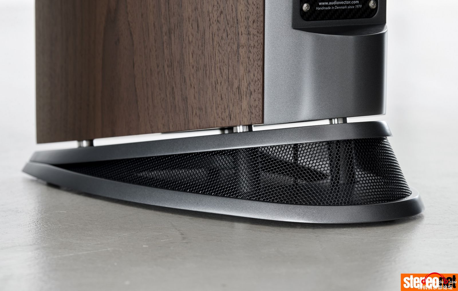

在磁力吸合的网罩后面还有一对定制设计的165毫米碳纤维锥盆驱动单元,它们有一些自己的秘密可以分享。虽然从外观上看是一样的,但上面的驱动单元一直工作到3kHz,而下面的驱动单元则从350Hz左右开始巧妙地滚降。这些驱动单元通过一个向下发射的端口得到进一步增强,这得益于箱体后部的不对称切割和金属网栅的支持。
R3系列的顶级型号得到了所有Arreté极点专用技术的加持,如自由接地自然晶体重组。在处理第一个技术时,我正确地认为这不仅仅是一个简单的接地附加技术;这些接地技术是Arreté极点的标准配置,但专用线材的售价是750美元。
Mads告诉我,“简单地将驱动单元框架接地,往往会导致声音贫乏。在驱动单元之间使用专门的Freedom-only分频器,你可以得到更多的性能,有更大的乐器分离度,更低的本底噪声和更好的清晰度。驱动单元框架之间的电流在一个单独的分频器中处理,通过专用线材将信号传送到电源插座的接地端。
令人惊讶的是,根据制造商的说法,这减少了大约3dB(50%)的失真。有了这样的影响,当Mads说,尽管Freedom Cable自由接地专用线是需要额外付费的,但使用率超过80%,对于那些留到以后再使用的人来说,代表了另一种简单的升级,我并不感到惊讶。
NCS是一种应用于分频器、端子和内部布线的低温处理技术。Mads表示,这本身并不产生巨大的差异,但与整个设计的每一个其他方面结合起来,就是一个值得的补充。他告诉我,如果没有NCS,就会有不那么自然的声音,细节也会略少。把R3 Arreté极点想象成顶级规格的保时捷911 GT3吧,R3 Arreté极点 包含了我们在紧凑型落地式扬声器中所能提供的一切。
所有这些都被包裹在一个弧度优美的1米高、23厘米宽、36厘米深的箱体中,它比我预期的要轻,大约每只25公斤。虽然轻,但柜子的内部有很强的支撑。Mads说:“单单是重量或体积,就会把某些共振推来转去,在能量吸收和释放时,就会增加延迟。我们的支撑设计和技术,有效地减少了任何时域上的拖尾......"
这让我想到了Audiovector的更多技术:NES无能量驻留和LCC低压缩概念。Mads,来助力!,“嗯,NES是一种连接驱动单元框体和扬声器箱体的耦合方法,它不会使驱动单元依赖于箱体的重量,因此进一步减少了时域上的拖尾。LCC是我们的低压缩概念,它确保每个驱动单元发出的声音既快又不失真,这也极大地提高了功率处理能力。”

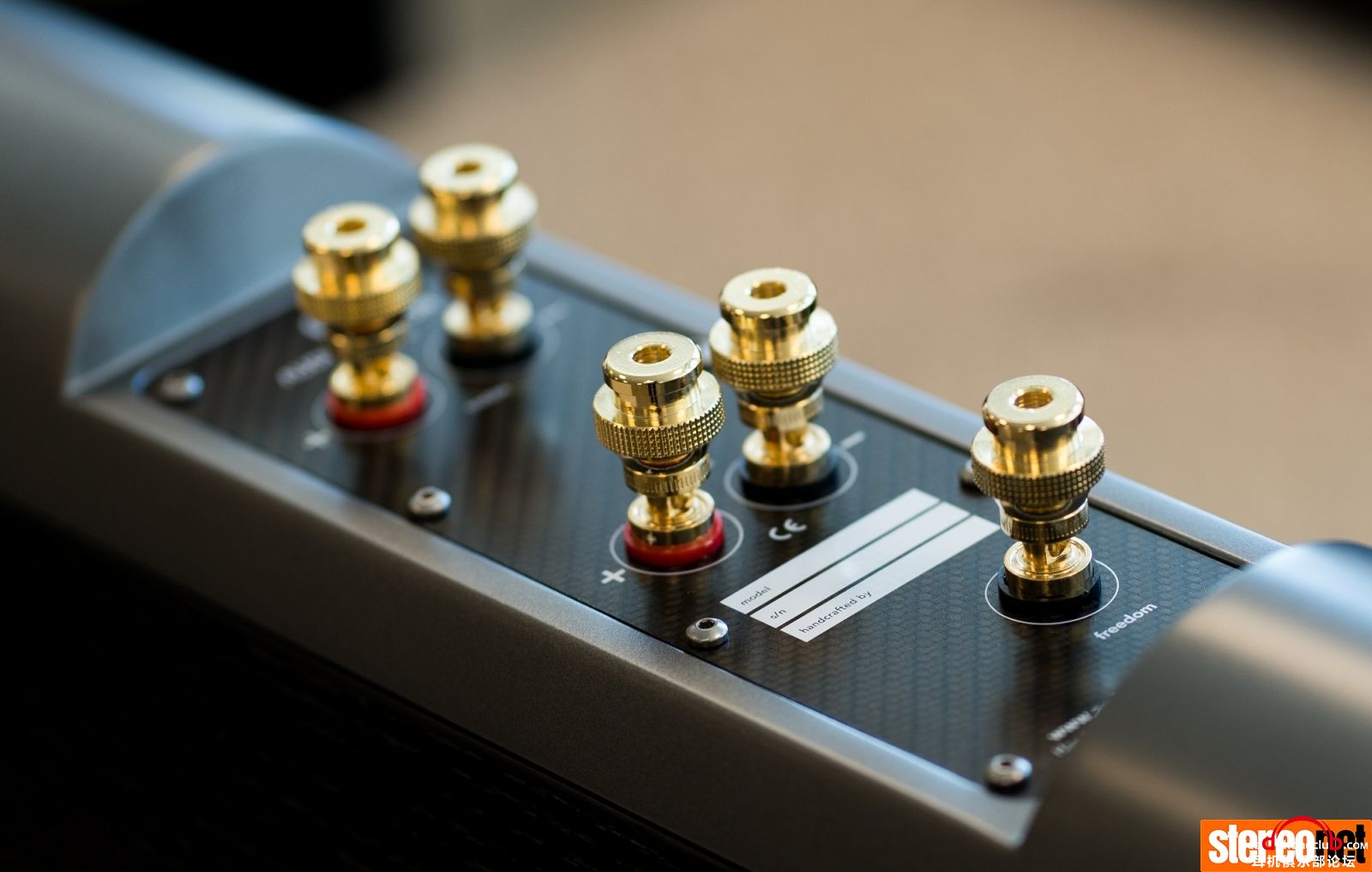

Arreté极点还有一个碳纤维后障板,以避免与分频器组件发生不必要的电气互动,并有双线扬声器端子和自由接地线端子。

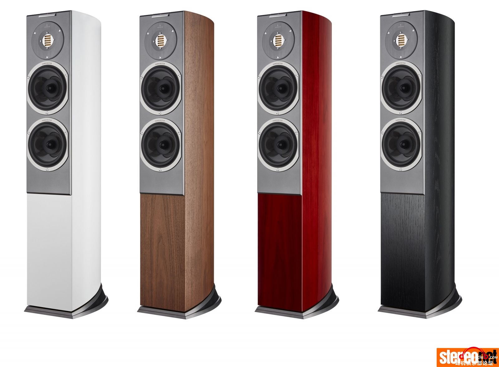

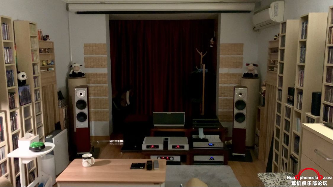

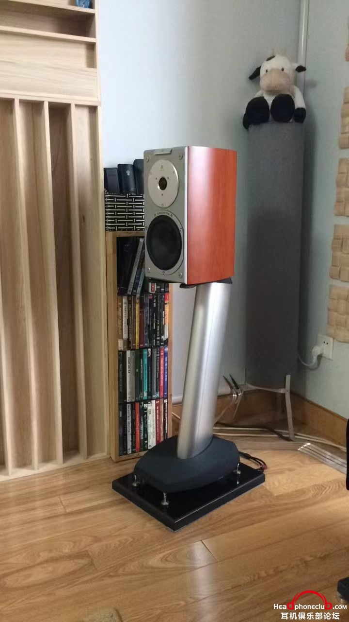

凝视着棕色电气石钢琴漆饰面的AudiovectorR3 Arreté极点,这显然是哈雷-戴维森的颜色(这对是Mads的演示样品),我被这对落地音箱的紧凑程度所震撼。诚然,Auris Audio Poison 8要窄得多,但也更深。即使在我这个中等大小的伦敦房间里,这款扬声器也能很好地与周围环境融为一体,在任何时候我都没有感觉到它在支配这个空间,尽管它们被拉出后墙很远。标准饰面处理是白色丝绸色、意大利胡桃木、非洲紫檀木和黑蜡木,但可根据要求定制钢琴表面处理(另付费)。
