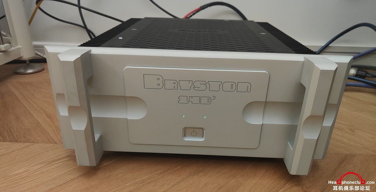

(Bryston的面板有17寸与19寸两种,图中这个是19寸。PS.这机器真是沉)
可惜受疫情缺芯影响,原定两个月的货期无法交付,再次拖延三个多后仍不能确定交付时间,相当于半年等了个寂寞。只好退而求其次,在闲鱼收了台成色不错的14B3。当然,14B从电路上看与7B没有实质区别,相当于两台7B塞进一个机壳,功率输出也与7B一致,价格也与一对7B大致相同。
在驱动力方面,14B确实高出DMA400几个层级,可以把小证据推到频段基本完整,声音相对饱满,能量突出。在风格方面,可能是因为专业底子的缘故,对声音的呈现基本上较为中性、直白,听不出刻意的美化或雕琢。三频均表现出突出细节的线条感和通透感,动态表现优秀,音响性和驱动适配性显著优于势必草。
但是,14B3势大力足有余,而婉转沉稳不足。一是声音相对缺乏流畅性和细腻度,有些“力大声粗”的意思,虽不至于粗到风沙刮耳,但相比优秀机型仍有显著差距;二是过于突出线条、强化细节,反而丢失弱音(或者说微动态?),所谓“有骨无肉”,声音缺乏起承转合,听起来音色苍白木楞,以至于高频亮白,低频缺乏延展性与层次感;三可能与驱动匹配有关,部分大场面有失控表现,显得刺耳、“吵”。
尽管花费了一整段来描述14B的缺点,但平心而论,Bryston依然是进口功放中性价比较高且适合驱动大食箱的选择,驱动小证据也远不算失败。更重要的是,它的声音缺点对于不在乎“美声”的监听爱好者来说或许还是个优势。

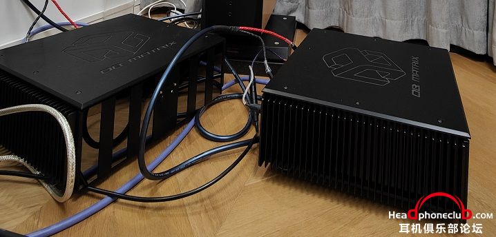

(仿机外壳没有原版的精致,但做工尚可)
最后,在目前的空间条件和财力下,dBM对小证据的驱动已经大体满意,关于“一副象牙筷配完人家”的故事暂告一段落。后续大件暂不更动,音源和周边可能继续调整。
