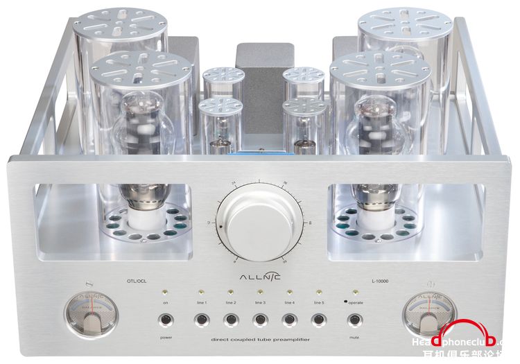

朴康秀先生描述了他的OTL/OCL设计:
OTL/OCL前级放大器中(OTL/OCL的意思是 “无输出变压器/无输出电容”),它与功率放大器之间没有耦合元件,也就是说,前级放大器的电子管最终输出的信号,是直接连接到功率放大器上。通常的前级,输出电容或输出变压器用于分离交流音频信号和直流工作电位;如果不这样做,直流电位会破坏功率放大器或喇叭。为了补偿,Allnic使用所谓的“floating power supply circuit浮动电源电路”,通过不产生任何直流电位来处理这个理论问题。
L-10000 OTL/OCL是一台三级增益级的线路电平前级放大器,在其单端信号路径中没有变压器或电容器。
•OTL、OCL 直接耦合前级放大器
•两只 300B 电子管SEPP输出级(“单端,推挽”;需要一个“消除电路”来调整上、下输出管的输入栅极之间的信号平衡。Allnic 使用极其复杂的“有源平衡正、负反馈电路',使用 6AN8 五极管进行控制电路操作)
•真正的双单声道设计
•步进式61 级银单触点恒定阻抗衰减器
可选购银色版本。 L-10000后面板
