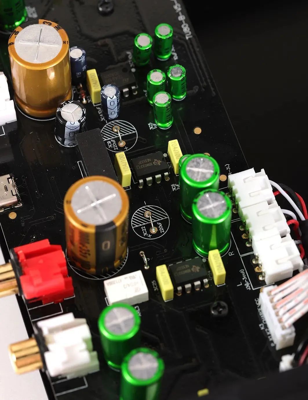

▲实时显示信号场强和信噪比值,两组数字越接近,接收效果越好

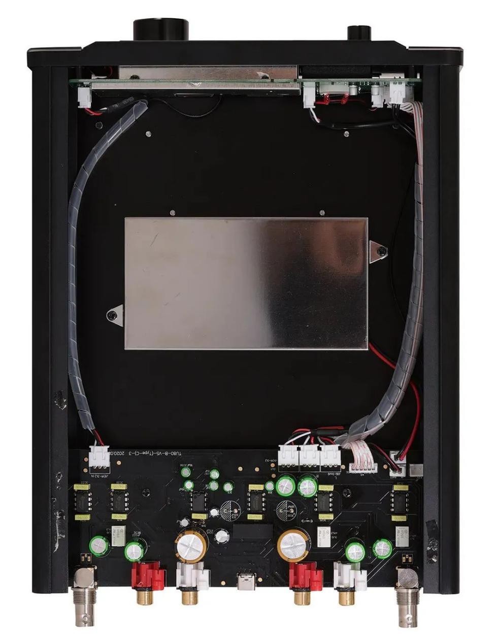

相信,很多人都有类似的体验和经历,打开收音机,偶遇那些感人的声音。说到收音机,当然不得不提德生的梁总了,他给我的印象完全不像个商人,而更像大学里的老师。他对收音机的热情就好比自己的生命,每次见面总有说不完的收音机话题和趣闻,难怪德生收音机能够做到全球市占比前列,是梁总的专业和乐业的最好回报。近几年德生开辟Hi-Fi产品线,打造工薪族消费得起的产品,也是收获广泛的认同。从HD-80开始,到CD-80、PM-80、SP-80A、BT-80等全系列型号所组成的万元级Hi-Fi系统,满足了很多工薪音乐迷的“发烧梦”。

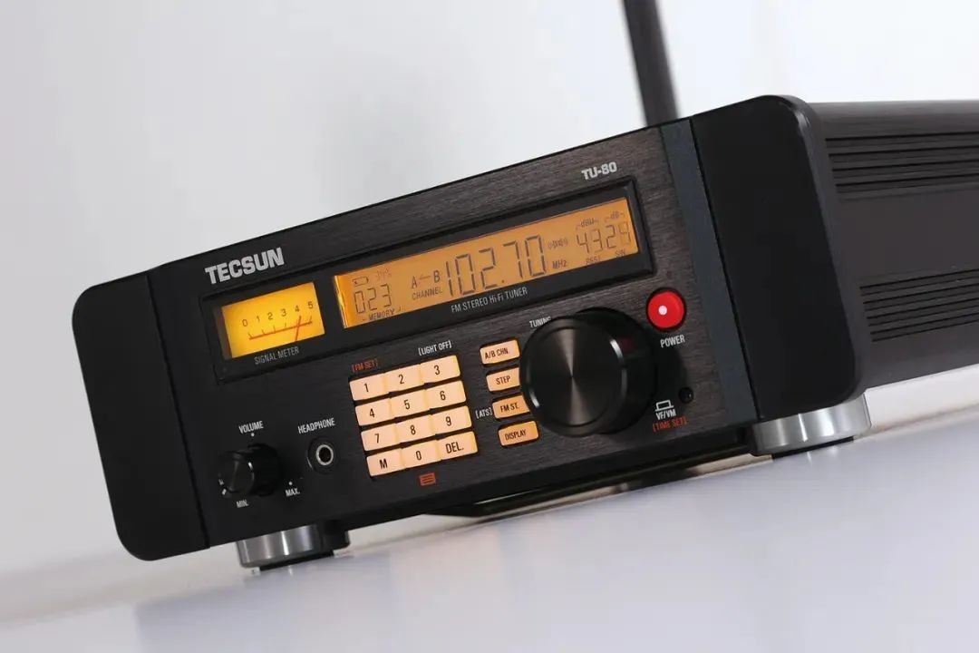

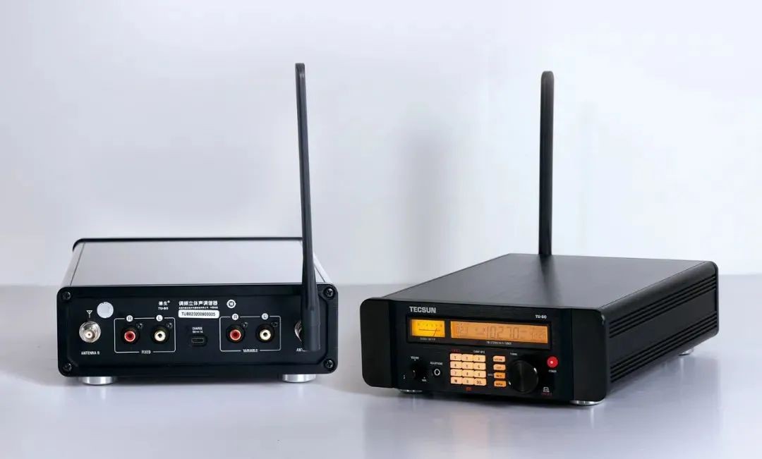

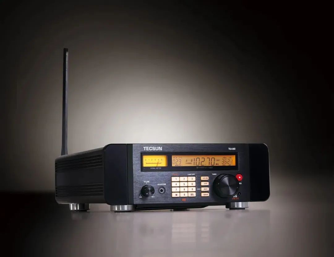

全新的TU-80高保真调频广播调谐器,是德生公司首款为调频广播音响音乐发烧友设计制造的小型调谐器,从此,让普罗音响迷也可以用上发烧级的“收音机”了。说小型是相对而言的,实际机箱大小和上述的“80”系列完全一致。甚至外观上也维持了同样的设计风格,在近期的音响展上,德生干脆将所有“80”系产品叠起来摆放,还蛮有阵势的。但作为音响发烧的玩法,却并不推荐玩家们这样摆,这套器材的综合素质不俗,理应给它们一个好机架,避免共振影响的同时、还可以更随意用钉垫等附件调声,这样才能发挥这套“80”系产品的真正素质。

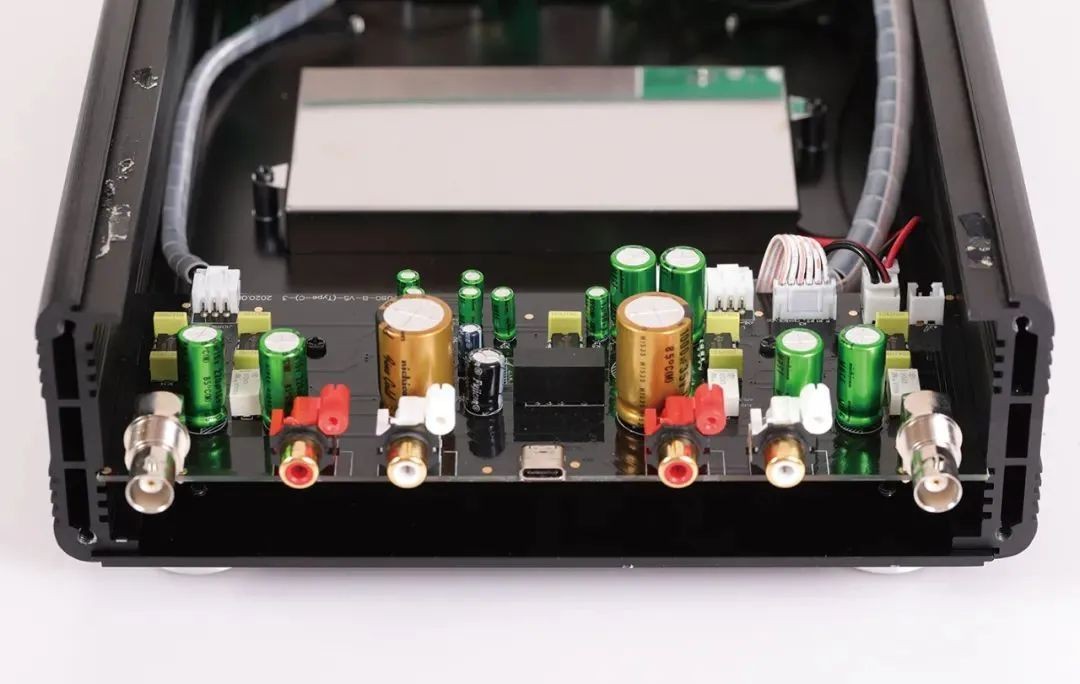

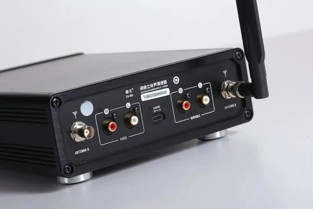

作为定位HiFi级的产品,TU-80当然得在技术上有所创新,在声音表现上有所突破。于是,TU-80的设计理念打破了固有的思维。众所周知现今城市环境高楼林立,大多数住宅区的调频FM广播信号都不理想,为了提高接收性能,德生采用先进的DSP数字信号处理芯片,以获得最佳的接收灵敏度、选择性强干扰抑制特性和稳定性。另外,为了应对不同的FM接收环境,TU-80在电路上采用双通道输入设计。机背上采用BNC天线插座,可同时接入两组天线。这两组天线可由使用者自行架设于不同的位置,更可以选用不同形式的天线,以寻求最佳的接收效果。而且,两组天线输入可由使用者选择,或由系统自动判别选择两路输入信号中最佳的一路进行接收,时刻保证信号接收处于最佳的状态。
▲具有三组立体声音频输出:耳机、可变电平线路输出和固定电平线路输出。其中,耳机输出和固定电平输出可同时使用,以满足不同的需要
如何手动选择呢?有什么作参考的吗?当然有啦,德生都为你想好了。在面板的左侧设计了直观的机械式信号强度指示表,这个表虽然情怀多于实用,但却画龙点睛,恰到好处。最实用的参考数值其实在右侧的液晶显示屏中,最靠右的两组RSSI信号场强和S/N信噪比值显示,前者以dBμ为单位,后者以dB为单位。在绝大多数时候,RSSI信号场强都比较强,但这并不表示接收效果是最好的,因为城市楼房环境中比较多遮挡,较难达到信噪比高值,此时玩家需要调整天线的位置和架设方式,尽量令两个数值趋于一致,这样的信号接收效果才最好。
另外,TU-80接收频率覆盖64~108MHz(可预设),调谐步进为0.1MHz/0.01MHz可选,适合在不同国家和地区收听调频广播。并可存储100个电台频率,并且可随意作编辑,将一些伪频率和不想听的台作删减,无论是使用面板的多功能旋钮或者是全功能遥控器都非常好用。
▲采用聚合物锂离子电池供电,充满电使用时长约10-20小时,避免电源噪声干扰,也可外接USB电源,配备全功能遥控操作
TU-80还提供三组模拟信号输出接口,包括前面板上的3.5mm耳机接口,机背上的FIXED直通与Variable可调两组RCA输出。耳机接口提供4.5V(RMS)的强大推力,可以很好地搭配300欧姆阻抗以下的耳机。FIXED直通最高输出3.2V、Variable可调输出最高4V,较高的输出电平可驱动较长的信号线,方便TU-80的摆放。
对了,TU-80还有一些特别的设计值得一赞的,比如采用内置聚合物锂离子电池供电的设计,避免交流电源的噪声干扰。而也可外接USB电源而不用担心使用时长的问题。另外,假如你是对音质有高要求的广播忠实粉丝,也可外带TU-80使用,小巧的体积其实不占太多地方,那样就可以配合耳机随时收听FM广播了。再比如,TU-80的底板上设计了扎实的折叠支撑架,可作上仰摆放,令操作更舒适。
很多听惯了CD和数字文件的音响迷或许会疑惑,FM收音机的音质能接受吗?够HiFi吗?老实讲,如果你不是广播迷,调频FM立体声的音质是无法达到你期望的。但如果你喜欢听广播,就能够懂得TU-80的音质已经达到超乎想象的高度。当信号接收达到足够强度的时候,TU-80调谐器的音质能够呈现广播独有的模拟味、温暖感,声音富有人情味,而非很多CD、数播的那种冷冰冰的声音。虽然如此,FM广播的效果其实还是很耐听的,从HiFi的角度而言,TU-80的空间感非常庞大、声音结像虽然也大,但却不松蒙,线条依然是清晰的。而且声音的细节也不会损失太多,聆听感觉依然有血有肉,甚至定位感也有条不紊。从音响元素而言足够令人满意了。
