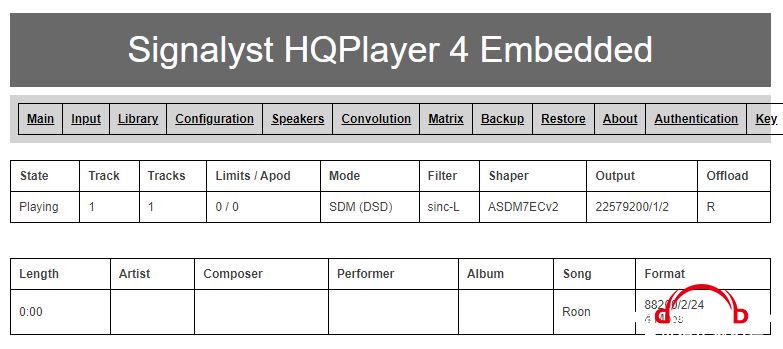

疫情下,时间比较空余,脑子一热最终还是决定上块显卡玩玩全设置。
显卡的选择,考虑到sinc-L+dsd512,开启CUDA建议显存不低于16G(据玩家体会,12G也够用),这样显卡的选择范围一下子缩小了,我选了nvidia的专业显卡A4000,具有16g显存,性价比最高。
可惜原厂的涡轮风扇肯定噪音大,动手能力好的话建议换散热,我换成索泰3060Ti原装散热,基本完美匹配(需要配一条风扇电源1分2线),播放时风扇转速很低,噪音不可闻。
除了A4000,有玩家用3080 12g的显卡,也可以达到全设置,二者价格接近,最近显卡价格跳水,想玩可以入手。
上一张设置图,我是用audiolinux系统+HQPe,用于HQP专机非常完美。
使用显卡cuda后,cpu要求更低了,只要11900K即可,买12900KS有点后悔了

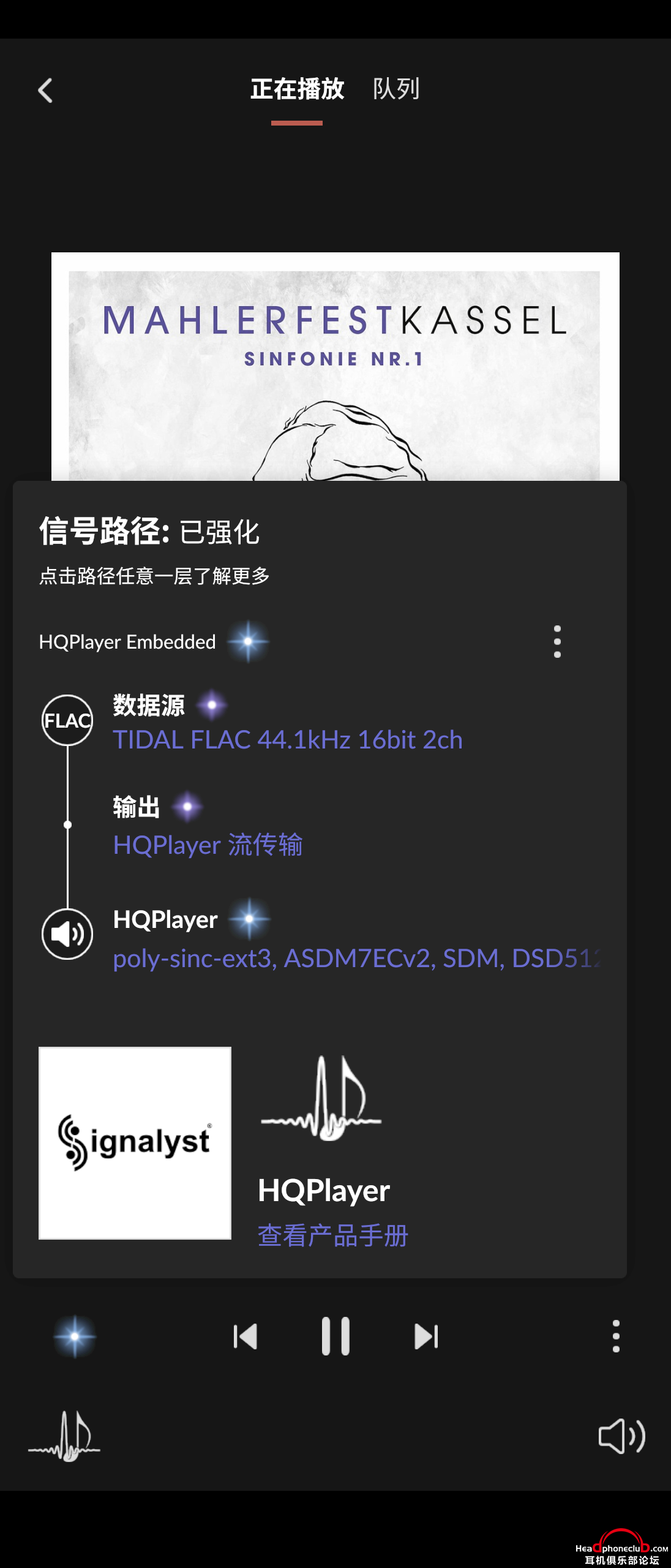

更新一下,因为硬件可以做到dsd512全设置了,有空时就比较了一下各种滤波取舍,这次发觉播放古典音乐时,EXT3声音更对我的胃口些。
