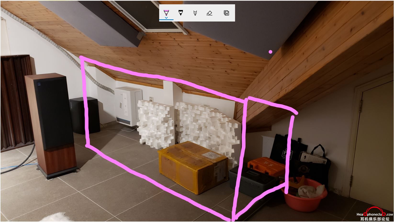

目前听音室是斜坡顶,音箱放在侧边,右侧是矮边才80cm高,这部分其实没什么作用,想在这块空间设置低频陷阱。
不知道该怎么弄。
1. 是买成品放在矮边下面,还是把这一块diy做成一个整体的陷阱?
2. 如果diy,该怎么做?
请教各位有经验的大佬,感谢。

发表于 2022-4-6 23:02:51 来自手机 | 显示全部楼层
http://www.headphoneclub.com/forum.php?mod=viewthread&tid=729625&highlight=rew&mobile=2
买个麦先用REW跑一下
呵呵,已经跑过了,100HZ以下还是需要进一步吸收一下,再说了,低频吸收永远不会嫌多吧。  详情 回复 发表于 2022-4-6 23:42

发表于 2022-4-7 05:06:03 | 显示全部楼层
感觉这种奇怪的形状就猛吸吧
是的,主要是想了解一下如果想做,该怎么做,是不是塞满吸音棉就好了  详情 回复 发表于 2022-4-7 08:40

发表于 2022-4-7 09:35:13 | 显示全部楼层
把这个区域隔离成一个矮壁橱,把家里闲置棉被等物品放置进去。
谢谢,不知道塞木头柜子塞棉被,主要能搞定多少频率的,目前测下来,主要还是100hz以下要吸  详情 回复 发表于 2022-4-7 10:22

发表于 2022-4-7 11:38:21 | 显示全部楼层
吸100Hz以下,体积较小的还是威巨声的那个可以抽拉的桶吧,自己做吸收频率未必准确,其实还是建议再摆摆位,吸收的能少用尽量少用

发表于 2022-4-7 12:00:09 | 显示全部楼层
建议用专业有数据依据的吸音材料。我用的是Auralex Studio6™ Bass Trap,官方数据是从40赫兹往上,威巨声的东西都被我拿来当垫材了
谢谢,这个材料也是一片一片的吗?看TB好像不便宜啊  详情 回复 发表于 2022-4-7 13:45

发表于 2022-4-7 16:53:54 来自手机 | 显示全部楼层
看到摆位转了90度了,如果可以牺牲一些空间,右边做个小假墙,里面塞吸音材料,如果超60公分厚,40-50hz吸收会增加的。
恒总还记得呢,是的,原来摆在矮边,现在转了90°了。您说的假墙,是指用木头吗?塞高密度的聚酯纤维就可以了吗?  详情 回复 发表于 2022-4-7 20:47

Tequila 发表于 2022-4-7 16:53
看到摆位转了90度了,如果可以牺牲一些空间,右边做个小假墙,里面塞吸音材料,如果超60公分厚,40-50hz吸 ...
:D恒总还记得呢,是的,原来摆在矮边,现在转了90°了。您说的假墙,是指用木头吗?塞高密度的聚酯纤维就可以了吗?
右后有道门吧? 我主要是考虑左右声场的一致性,聚酯纤维便宜,可以先堆起来试试,表面弄几个活动的板子。左右反射点最好一致(同样的处理,例如左边是扩散,右边也一样)。  详情 回复 发表于 2022-4-8 05:10
