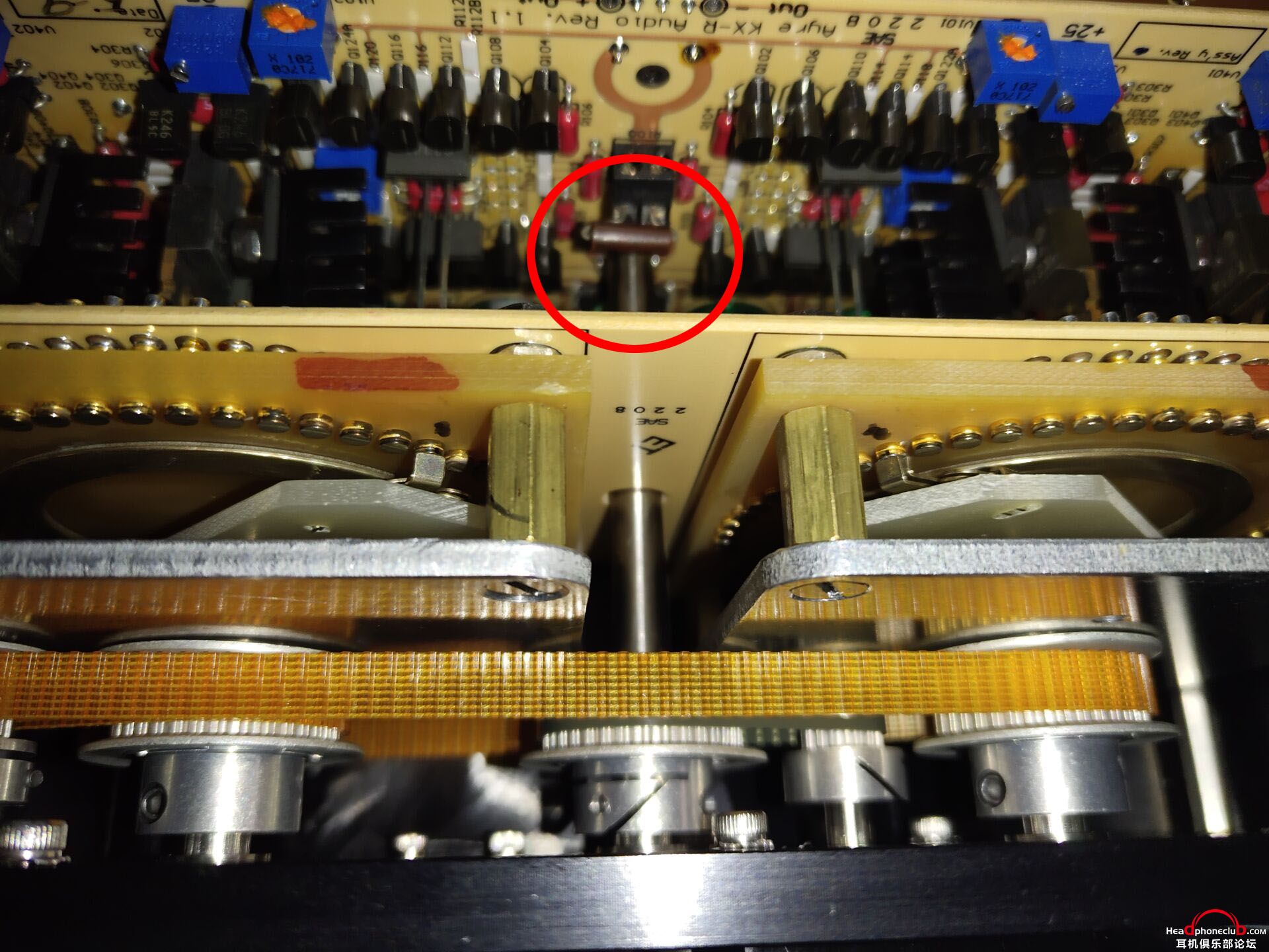

之前发现艺雅KXR前级初始音量不对,0和1的差别比较大,所以发邮件问了官方,原来这个增益是可以通过2个地方调节的,所以在这里也顺便发出来给大家参考。
1. 设置里调节
待机模式按住机身右边按键5秒,进入setup mode,然后选择想要调节的输出口,进入该输出口的offset 设置,可以调节0到6db的增益
2.打开机盖,每个声道的板子上此处位置有个可换电阻,官方的出厂电阻为红色的6.81K,这个电阻会在音量1时增益为0。然后官方还分别有2种电阻,可以提高或降低这个初始增益 18db。
这个电阻直接用螺丝刀就可以换,如果你运气好,出厂时官方会用胶带把额外的2种电阻粘在机器的内壁,如果没有……那就没有咯……

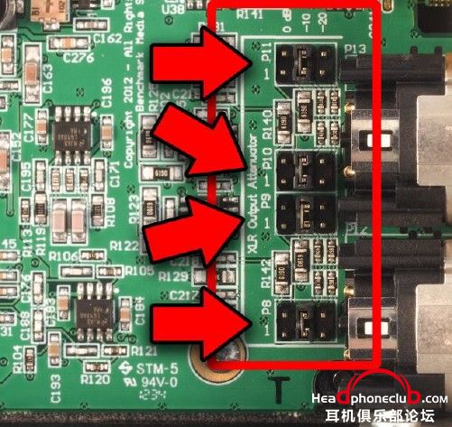

什么dac?dac输出电平可能过高。
比如我用过的这款benchmark dac3,出厂默认是0db,搭配自家的前级。
若搭配其他家,则下调到-10db或-20db。需要开箱跳线。
这样使得dac和前级处于一个舒服期间。
benchmark dac3b+d9200
