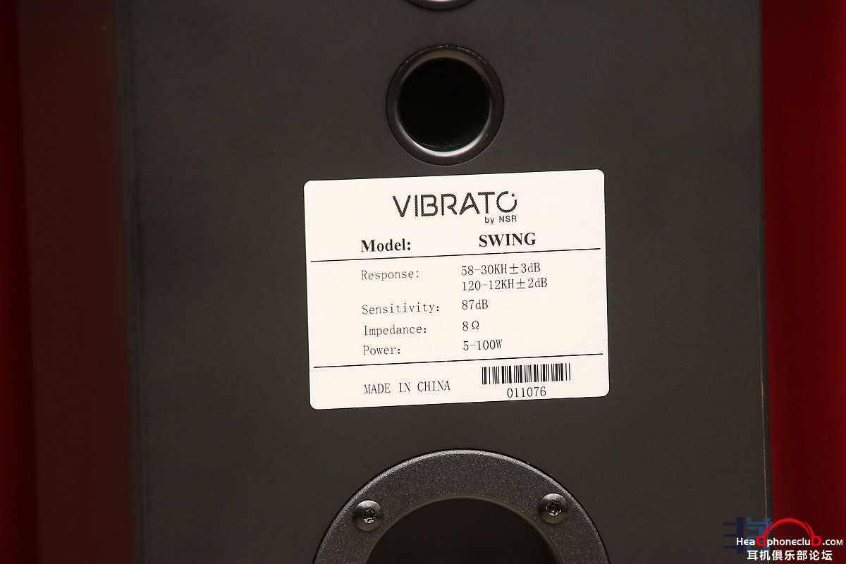

+-2db 的数据才值得参考。

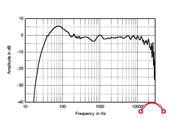

在售音箱中标+-2db的极少,有标+-3db或6db的,有不标的,这样看来很多音箱所标的频率响应参数水份还是重吧?

这个是JBL 4367的图,纵坐标-6dB对应的横坐标就是30HZ,也就是厂家给出的规格。-3dB或者-2dB响应的频响也可以在坐标图上读出来。

很有说服力!为什么不能有统一标准?比如±2db做为标注音响频率响应的参数依据?
+-3好多喇叭都不能看了 当然,有的人会说,喇叭得靠听~  详情 回复 发表于 2022-4-18 22:54
