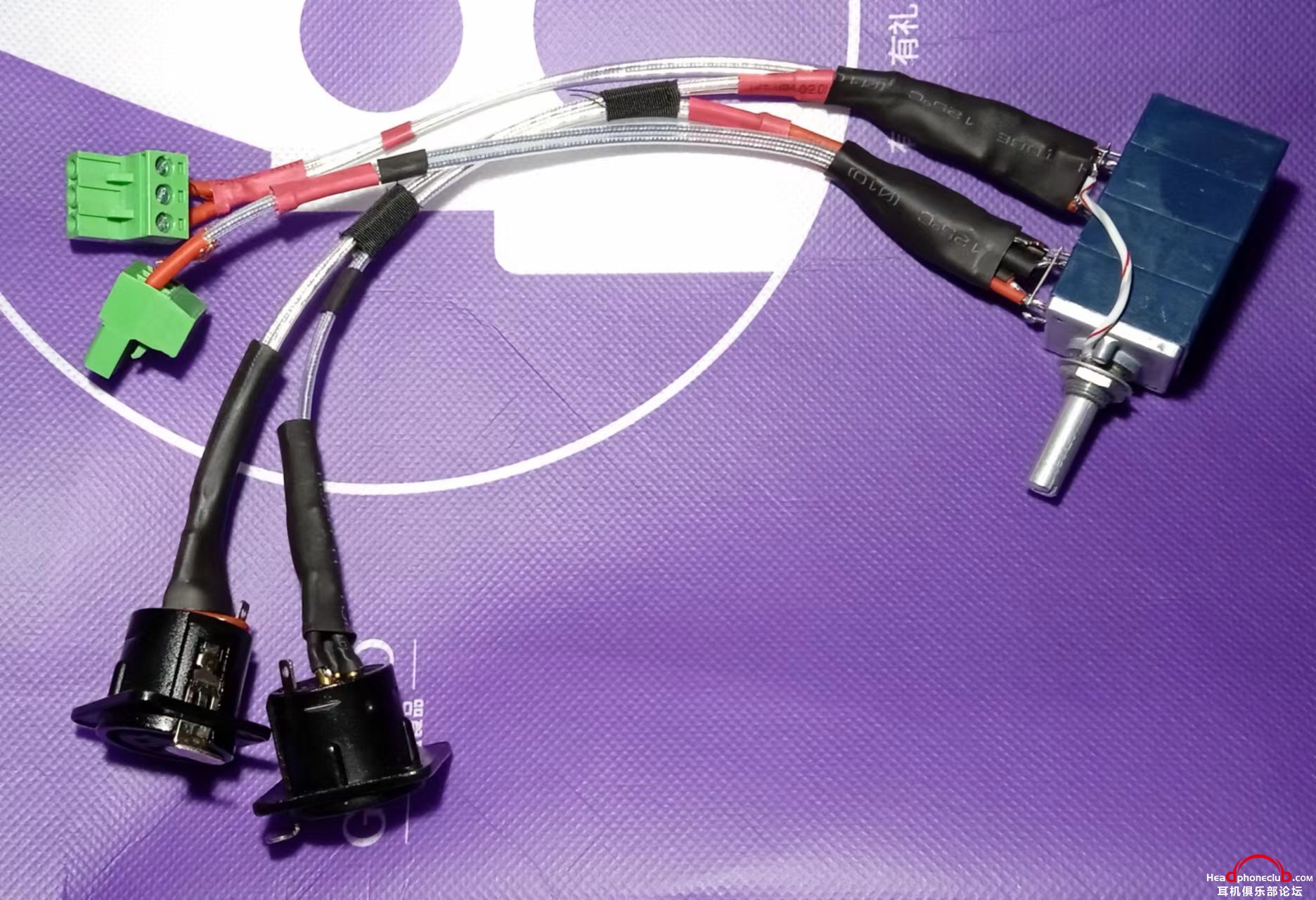

感谢! 昨天收到了线,加班做好了输入和音量电位器,还有4芯的耳机插座,周边的东西都准备好了,这周沐浴更衣后,正常测试 [attachimg]680000[/attachimg] [attachimg]680001[/attachimg] [attachimg]680002[/  详情 回复 发表于 2022-5-23 22:57

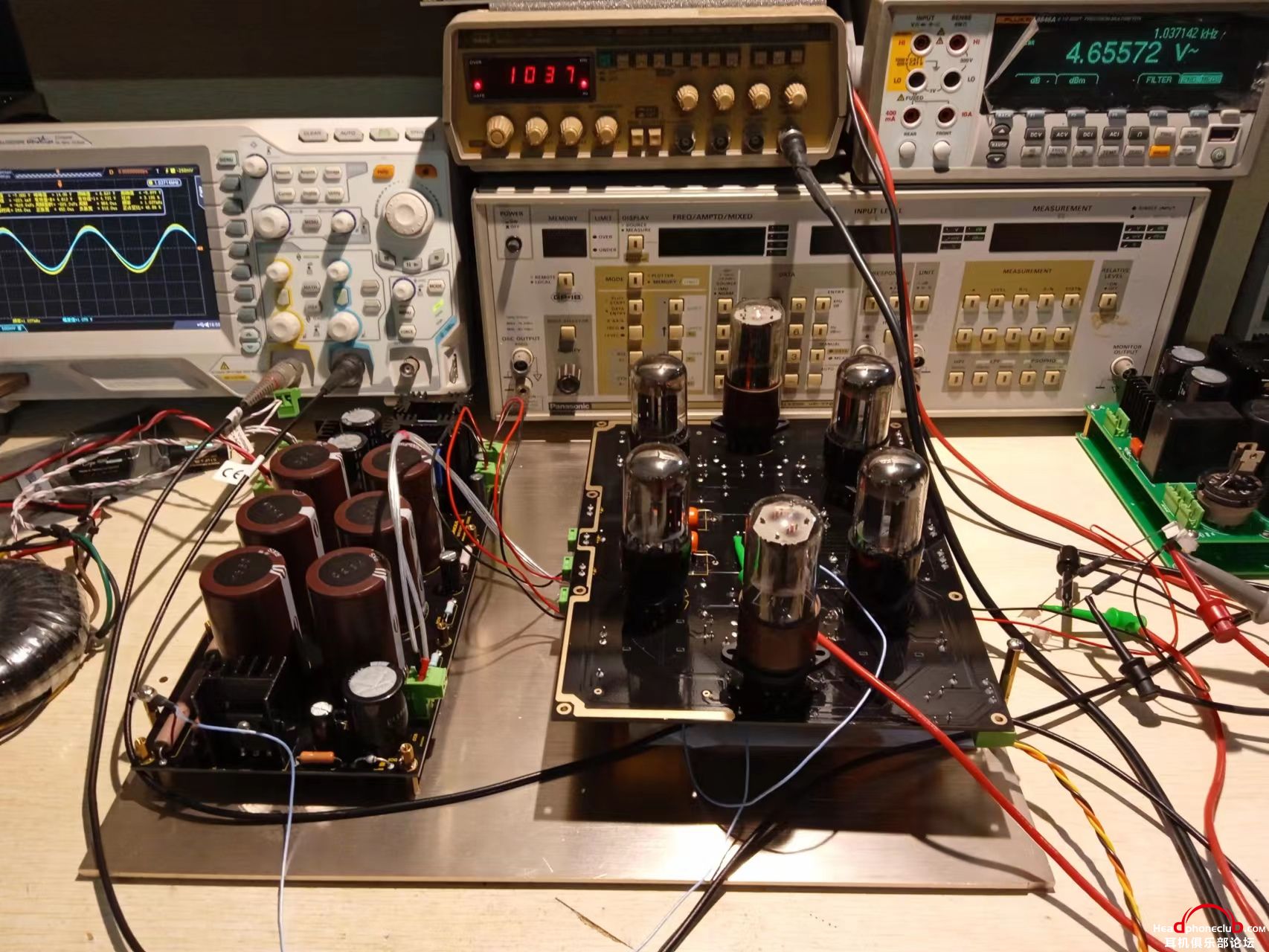

周六抽时间做了一些简单的测试。
输入管选用了大盾的12SN7,输出管采用了喜万年的12SN7。
变压器正好手上有合用的O型,输出电压也很丰富。

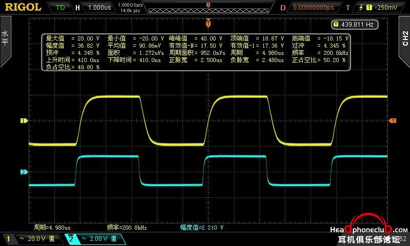

由于身边的测试仪器都是单端,所以只能测试SDS XLR的单端输出模式了。黄色线是输出,蓝色是输入。
5HZ测试信号
20HZ测试信号
100HZ测试信号
1K测试信号
10K测试信号
20K测试信号
50K测试信号
100K测试信号
200K测试信号

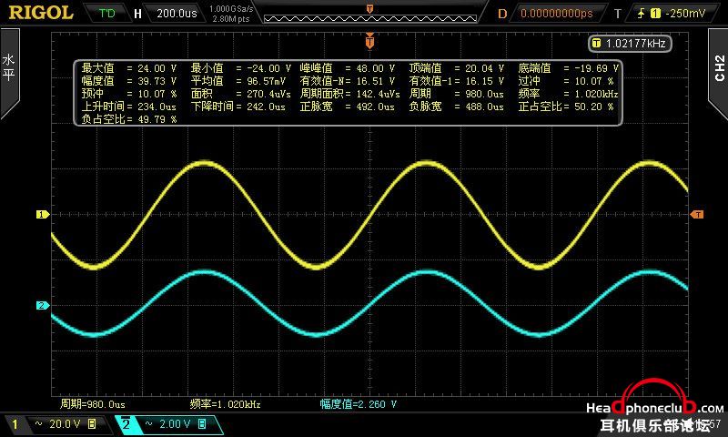

最大输出不削波输出电压,1KHz单端输出37.5V左右。

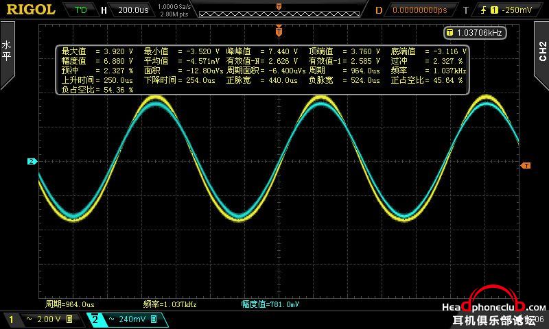

2只600R测测试电阻
600R负载电阻,单端不削波输出电压4.6V左右。
300R负载电阻,单端不削波输出电压2.5V左右。

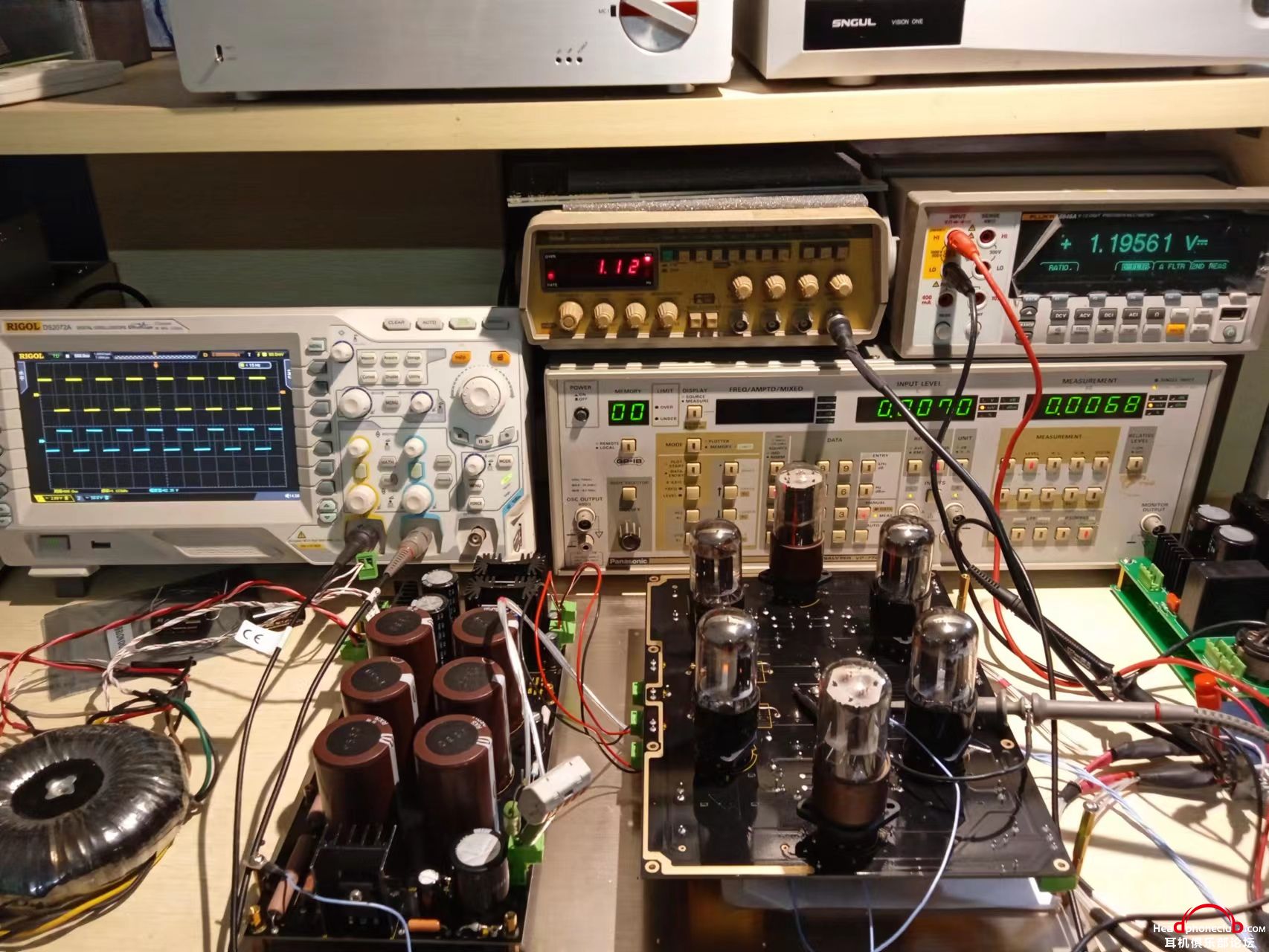

      当初做singlepower是冲着能让HD650PK大奥的效果去的其实这个板子中旬就开声了,之所以一直没什么动静,说实话,因为开声让我非常非常失望我的理解是,既然能够PK大奥,那想必是能让650有非常优秀的高频表现,大部分动圈先天性就比静电低频好,如果那句能PK大奥说的是中低频,那就毫无意义了,可是事实上,我听到的第一声就是这个样子的,中低频好要说成本,可不便宜的,但是并没有让我体会到传说中的境界,这就尴尬了。难道真的只是传说
      但是细想,应不至于是传说,不至于那么多人都参与了皇帝的新装吧。随后和拥有这不机器的土豪交流了一下,他的说法是,和顶级静电高频有一点差距,但是比普通的静电好很多,土豪目前在用奥二。听到这话,让我凉半截了,难道我把电路搞错了
      后来的几天,我反复核对电路,确定没有搞错,包括工作点,电源结构等,但为啥很差于是就开声瞎几把怀疑了。首当其冲的肯定是管子了,我想,肯定是我管子不适合,炮灰输出用的管子是曙光,输入管子还行,是飞利浦军用,不管了,先换掉输出管再说。
       首先换上我个人最喜欢的某款铁箍管子,但并没有让它起死回生,又换了cv1988,还是那副死相,难道他还喜欢新出来的管子不成,又换上了国产那个we6sn7,毛用没有。这是要把人逼入绝境的步骤啊,我的几千元看来要扔水里了
       管子不行,肯定是线材问题了,那就换,先测试了手边有的一些乱七八糟的线,有铜有银,虽然有改变,但是都没有解决根本性问题。正好这段时间圈内流行奥丁线,我也搞了点回来,换掉信号线啥的,这线还算不错,改善是比较明显,但是骨子里的东西还是没有改变。
       管子,线材换了不行,那就换电容。耦合电容本来就是和原机一样用Jensen铜箔的,不差了。不管怎么样,换了mcap的银箔试试再说,整体表现还不如Jensen,也没有解决问题。咬牙跺脚,高价买了几只输出电解,换掉我定制的电容,上去也没有解决问题,艹,100多元又浪费了。
      该搞的都搞了,朋友过来听后,也叹了口气,劝我放弃这个玩意吧,不折腾了。我想想也是,花费了这么高的代价做这个机器,验证这个传说的,既然现在是这个样子,不值得我再去花费精力去搞他了,反正验证的目的也达到了,该收手时就收手吧,可能不是我我的菜。
      故事都是丰富的,要是没有跌宕起伏就没有故事了。放弃后的日子中测试其他机器,突然发现一个现象,该不会这个sds xlr也存在的吧,于是又上电捣鼓一翻,艹,还真的有,原来好大一个坑啊。居然挖了个大坑让我跳进去了,还在坑里转悠转悠的,立马把坑填平,在上电开始,豁然开朗啊。
      现在的singlepower sds xlr有丰富的细节,泛音,声音密度非常高,饱满,空间非常充实,那种高密度有atc箱子的特征,尤其是人声的质感很好。现在用的管子是大盾+喜万年的,高频不是那种非常骨感的,但是非常细腻,丰润,水分多,层次分明,音乐的表情很好。SDS XLR的基本素质还是不错的,余下的一些音色什么的,可以通过管子的搭配,线材等来调整了。 试听桌面1.jpg
