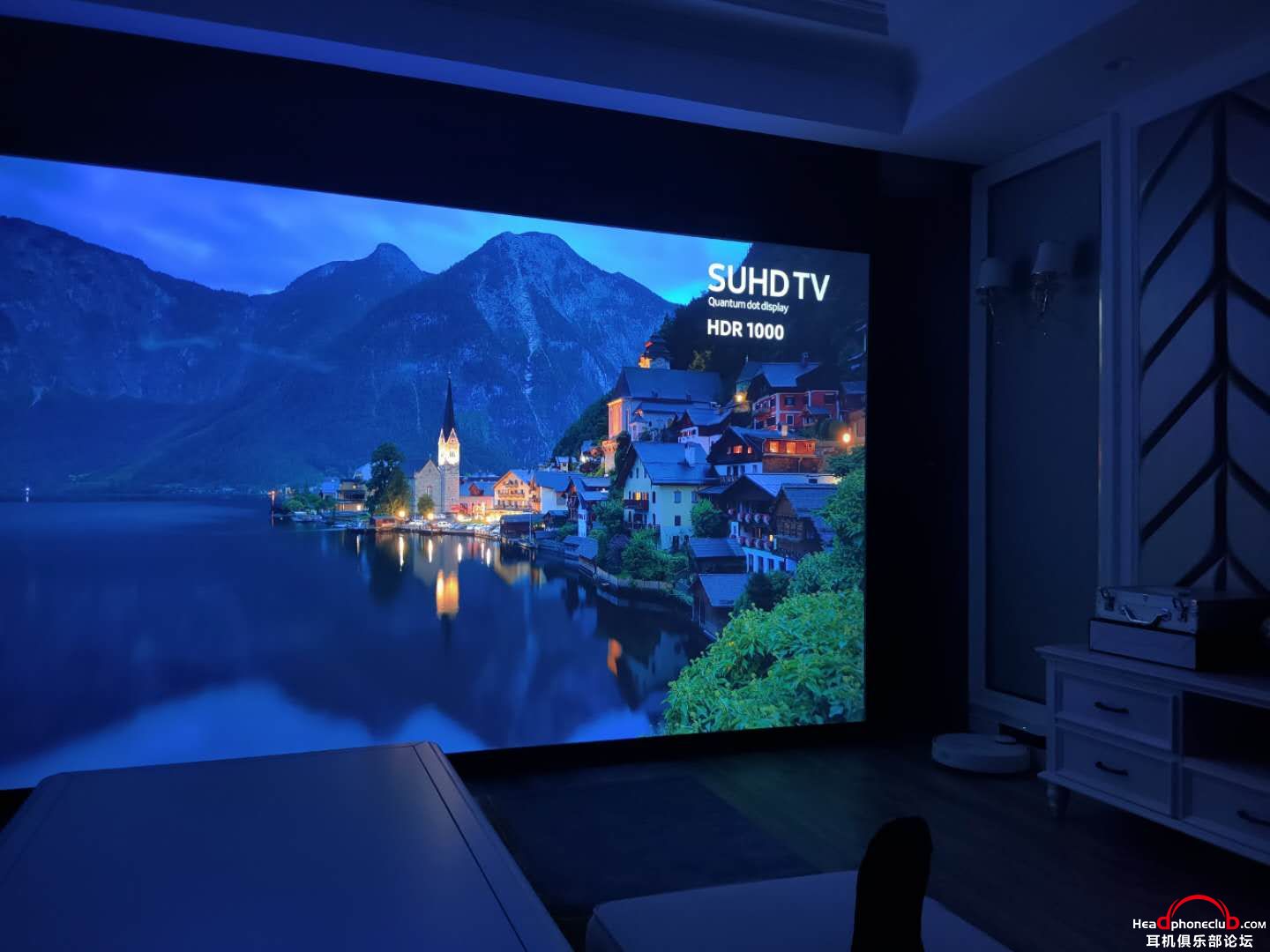

现在搞影院肯定是选支持杜比全景声的功放啊。鬼还玩5.1。看电影就7.1.4起步吧。地面声道的音箱尽量同一品牌。天空声道可以选择吸顶音箱。
你的预算多少?欧美功放一般都是纯前,起步3万吧。还要配后级。音箱选JBL或者杰士都可以。低音炮尽量选大口径的,单18寸打底,或者双15寸起步也可以。低管一定要配好,双炮容易调试些。rew也要学起来,玩影院一定要会调试,起码要调好炮的曲线,再把主箱和炮做好融合。
我自己是客厅党,7.1.4+160寸的电动透声幕。平时主要是电影+游戏,上个图。
