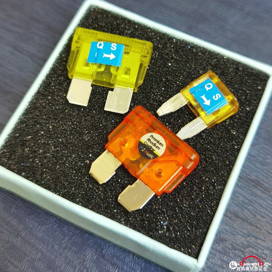

车载音响保险丝或者保险片,不少HIFI 品牌都有出,如古河、SR、鲨鱼、铁三角、QSA、f2music 等等,声音表现和倾向肯定也各有不同。
按照之前发烧的经验,对古河、SR、QSA印象都不错,特别是古河的插头插尾,SR的墙插。可惜这两个都没找到对应的规格。
▲QSA有出价格巨贵的墙插,玩过的究极次旗舰PSX3 和 SR最新的Purple 在QSA面前还得叫声大哥…
所以,第一时间想到的是先试试QSA,按照tb上价格推测,基本就是入门的档次。
逛来逛去,再顺手撸了一片f2music 40A,这个牌子完全没了解过,宣传是镀金再镀铑,个人对铑的东西普遍不喜欢(手上所有镀铑类的东西已全部出掉,Fi-50,M1/F1,古河ncf墙插这些,铑会带来高素质,控制感明显但是不够自然)。只是这个保险丝价格也不贵,拿来做个对比还算合适。
▲注意QSA保险片上的方向,按照原车保险丝上字的方向装声音最对味
▲f2music插脚明显更光滑,但是并没有带来声音上的顺滑
两种丝分别装车开了半个月多,“煲丝”虽然不会带来风格和素质上的变化,但是第二周开始声音会变自然一些,只是不如台式系统那般敏感。前前后后倒腾了2个月,五一前刚装上20A和5A的QSA时那种外人介入的生份感又让我皱了好些天眉头。
最终完全放弃f2music,吃不消这种审美,后面声音感受基本就谈QSA和原车丝。
▲声音比较都用以上相同的设置

QSA:大气热情,低频形体感较原车有微弱改善,高频有收缩,整体顺滑透明,价格不高值得推荐
f2music:冷静严肃,中频密度高,颗粒感略强,两端延伸压缩较多,价格便宜但不推荐
