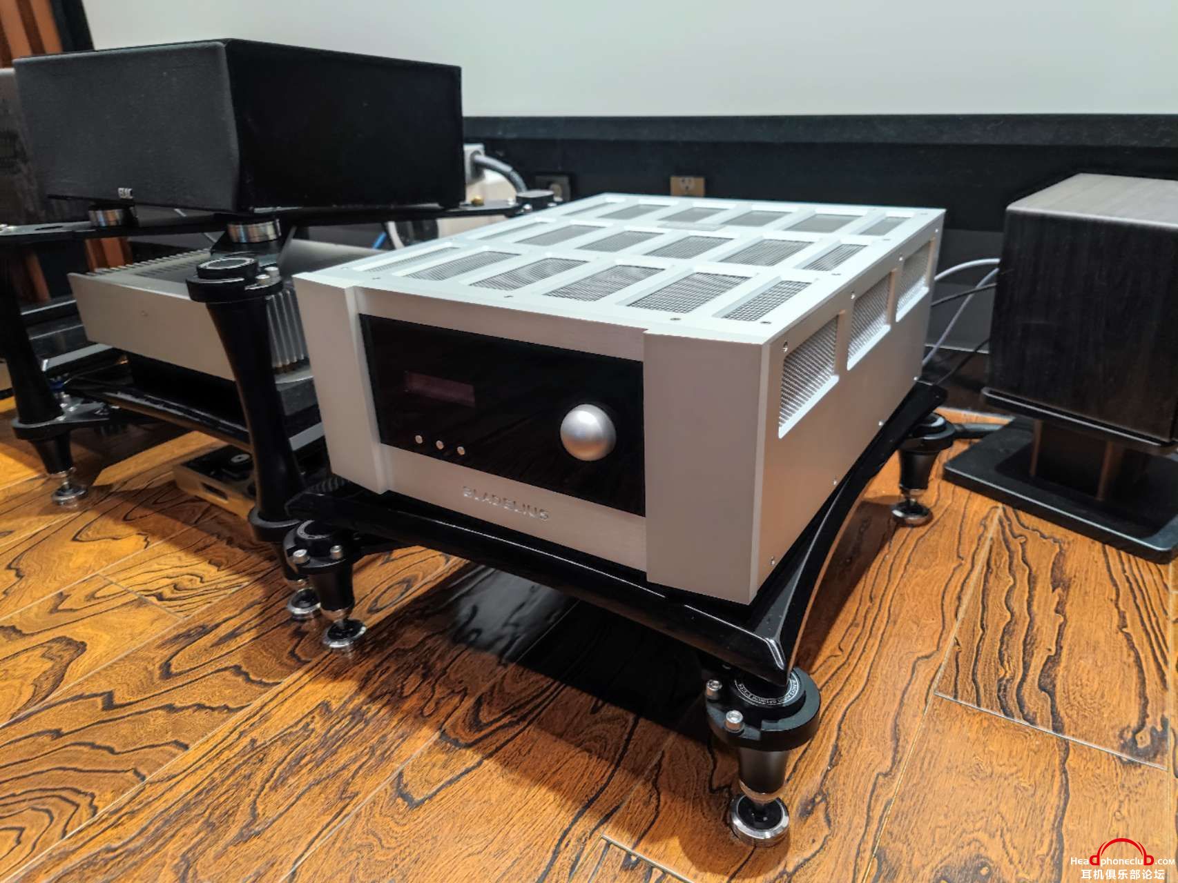

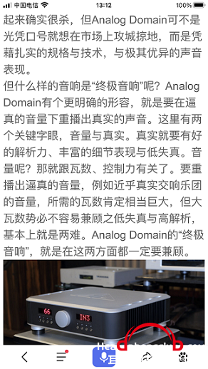

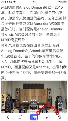

   不客气,可加微信感受经典的德国M75D功放,推不同品牌音箱的效果,耳听为实,以用家的话来形容,即使在视频上能超过其效果的搭配,都凤毛麟角,更不用说现场,二十万价位内,一般的前后级功放无法与之抗衡,台北音展的测评也有此结论,这是对实力的朴素诠释。                                                                                                                                                               IMG_6188.PNG IMG_6189.PNG IMG_6190.PNG IMG_6191.PNG IMG_0631.JPG
