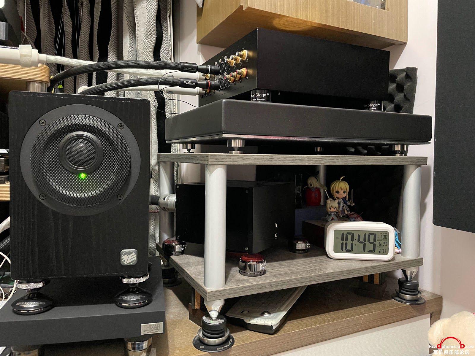

避震作为音响/耳机系统不可忽视的一个环节,对声音的影响往往被烧友们忽视,甚至容易在很多高价乃至hiend系统中发现,经常能看到某烧友线材动辄几万,但基础避震环节都没有,近年小弟在系统搭建过程中不止一次遇到多避震对声音颠覆性的影响,深有体会,以下是个人观点,仅供参考。
抛开三大件,发烧就是玩电和避震,老烧都这么说,足以说明避震的重要性,在这个线材狂魔乱舞的时代,经常可以看到大家系统搭配过程中用着几千的耳机,系统中充斥着各种万元甚至大几万乃至近十万的线材!!论坛里可以很轻松的找到各种线材的对比,但是避震的影响一点不比线材小,电源线比声音的影响和加成,在避震系统里一样存在,但是会发现关注的人相对少很多,甚至很难找到对比贴,除某些大佬分享的旗舰架子,只能yy流口水外,几乎是个知识盲区,但是本人经过多年的尝试,发现避震对声音的影响一点不比线材小,同时乃至今日,我自己的避震方案依旧没有成熟满意,且因无太多参考的意见一度陷入迷茫。。。
首先,个人认为系统总价不到十万级的耳机系统,避震可以适当简易,一个几千元的入门品牌架有个基本的框架即可,更多的成本应该投入三大件中。
那么在预算相对充足,需要追求完成度更高的系统中,避震是必不可少的环节,避震对声音的基础框架,细腻度,能量分布,乃至音色和信息量均有不同程度的影响。个人感受较深的是避震对能量分布和音色影响极大。
1.架子
架子是决定系统基础框架的,就好比盖房子先要打地基,小弟实力有限,只玩过假宗,neo入门,最高用过创新大参考,没有听过更好的cms/hrs型号,所以yy不出来,只能从自己用过的架子中感受不到,不同的材质和柱体架构对声音整体框架的影响,但是我并没有从大参考架子中体会到翻天覆地的变化,所以我个人观点架子仅这个级别无法起到颠覆性的提升,但是基础提升是有的,相比普通的木架子,这些架子都有共同的特性,更优秀的结像,更扎实的声底,更规整的声场,是系统不可或缺的,但更贵价的架子能带来怎样程度的提升,抱歉个人没有经验,也yy不出来,或许是金钱的声音。。
2.避震板
相对于架子的基础,优秀避震板我认为也是需要的,尤其是在你的架子不够顶级的前提下,优秀的避震板是非常且有必要性的,我身边好友被某坑友迫害误入了某fk架子,一度吐血,由于架子难以折腾,于是乎一怒之下连买两块cms等旗舰次旗舰避震板,没想到化腐朽为神奇,系统声音完成度立刻拔高一个新的层次。
优秀的避震板,在架子不够顶级的情况下,会器材直接接触,会给器材的能量分布,音色带来巨大的影响,在搭配好的情况下,系统的润泽度,质感,音色均会有较大的提升,这部分的提升往往是可以和线材有一定的加成甚至是更明显的,所以结论是预算充足但又没有到达顶级旗舰架子的预算,一个基础的架子配上优秀/顶级避震板是一个较好的搭建避震的方案。,毕竟板子相对架子还是便宜不少。
听说到了旗舰架子的级别,可以不用再叠加避震板,我想可能是旗舰架子本身的层板就已经是顶级了。。
3.避震钉
钉子无法单独使用,至少也要配合避震板或者架子,考虑到原机都有脚钉,且原机脚钉也作为原机调音的一部分,在我个人搭配的经验来看,避震钉是最难搭配完成度高的方案,前后玩过很多款钉子,包括cms cs2,但最终都撤掉了,原因是钉子的声音难搭配且很难全面,和避震板不同,钉子容易造成结像前突,能量失衡的问题,当然不排除有的烧友搭配良好另说,总之个人认为钉子是调味剂相对板子和架子,更难玩好

发表于 2022-6-23 19:35:53 | 显示全部楼层
普通级别的架子上,一定要加专业避震板。钉子不用浪费时间金钱玩。结束。
普通级别的架子,就老老实实的选金属柱+MDF板就行了,反正只是起个基础的器材摆放作用。不要买花里胡哨的结构(悬空十字设计,柱子里灌沙之类的)。把钱花在避震板上。
我最近也是各种研究,现在也发现也许入门mdf板的架子加上优质避震板是个比较好选择,买不起cms旗舰的妥协之举。。。。  详情 回复 发表于 2022-6-23 19:53

发表于 2022-6-23 19:51:55 | 显示全部楼层
我是佛山架+佛山双层玻璃板,上面老叶避震板x2放ZERO耳放,tiglon tmb300放dp750。
确实感觉避震比电源线要明显(比如说老叶的板子,没有哪个2k多的电源线能带来那样的提升),但是不好对比,器材板子架子都很重,而且放好后还要一段时间稳定应力,我是没有做过AB。所以也说不上来心得。

我自己也是普通架子加避震板的配搭方法,但是尽量不要全用同一种品牌。
而避震板最好搭配自家垫材给单件器材,例如我解码就用HRS S3+铁饼子,前级用CMS Platinum + CMS2M
Thixar板是个例外,虽然它中性稳重但确实缺点鲜活度,这个品牌可以混搭其它品牌的钉垫。
Wellfloat 桦木Ver也可以考虑一下,比较鲜活轻盈泛音足
