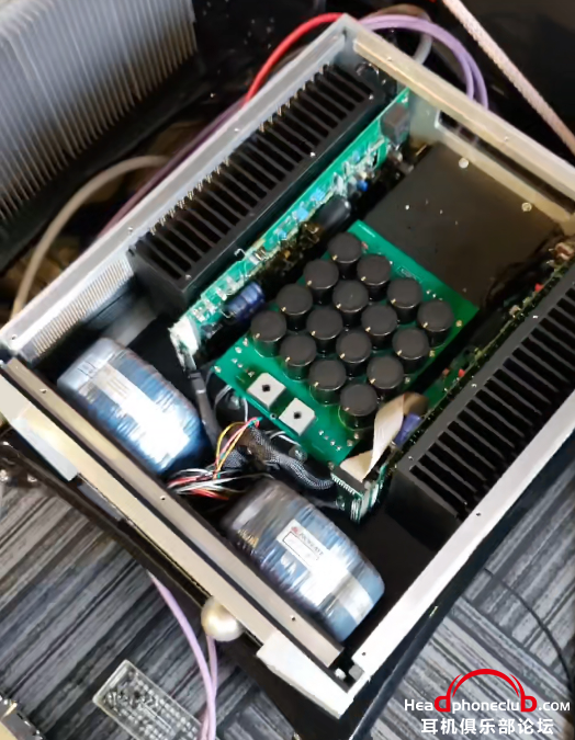

今年,厂家又把Oden的版本偷偷更新了,为什么说“偷偷”呢?如果没人告诉你,如果你不拿两台机器放一起比较,可能永远不会知道
——机器内部线路布局已大变样
至于声音,只能脑补了,当然,按代理所说,配件升级,价格不变,。
我刚入手的便是最新一型,区别看图:
老款:
新款(北京名线屋视频截图):
看不出来也没关系,因为规格一样是恐怖的8欧下400瓦,4/2欧下倍增!!

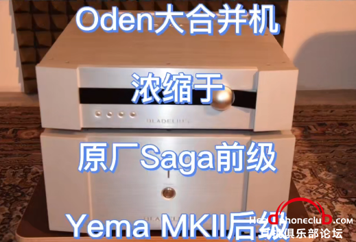

说回机器的设计,据说是源于其自家前后级:
60kg的重量却是实实在在的没法自己一个人搬来搬去了(对比之下,bat的rex2是35kg,可以单人轻松搬运)

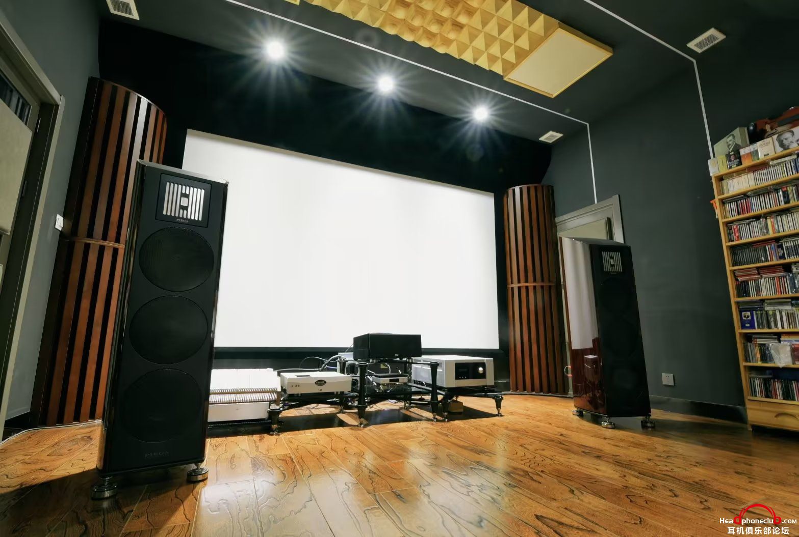

这是目前小弟的配置情况:
yba做转盘,D90se做解码,后面接Oden
不得不说,目前的配置是我个人听过的最棒的声音,细腻与解析,声场与动态,平衡性与信息量,统统可以打满分。
如果说不足,可能在音乐性方面有所缺乏,但个人认为素质在前,味道可以慢慢通过配件调,毕竟暂时小弟也用没什么顶级线材染色。

另外,很多大佬是前后级控,但事实上Oden是将前后级强行塞到一个壳子里,而不是简单的进行阉割,因此可以认为其就是省了接线的前后级。

想知道有没有虚标很简单,看这个机壳应该很容易打开,打开看变压器容量和主滤波耐压就能大致估算出来。高清大图我找了没找到,只能靠楼主自己确认了。
更新一下,大图找到了。变压器标称容量1600va每声道一个,变压器足够大。但是主滤波用的是KEMET的10000uf/63v,算大管电压60v估算8欧功率也就才两百多瓦,大管数量也足够,按这个功率一路翻倍到2欧应该是没有问题的,400w/8Ω不知道厂家是怎么算的,看电路板也不像桥接,就当他虚标吧。
这机器推力肯定足够用了,再在意这个实在没必要  详情 回复 发表于 2022-7-4 17:43
