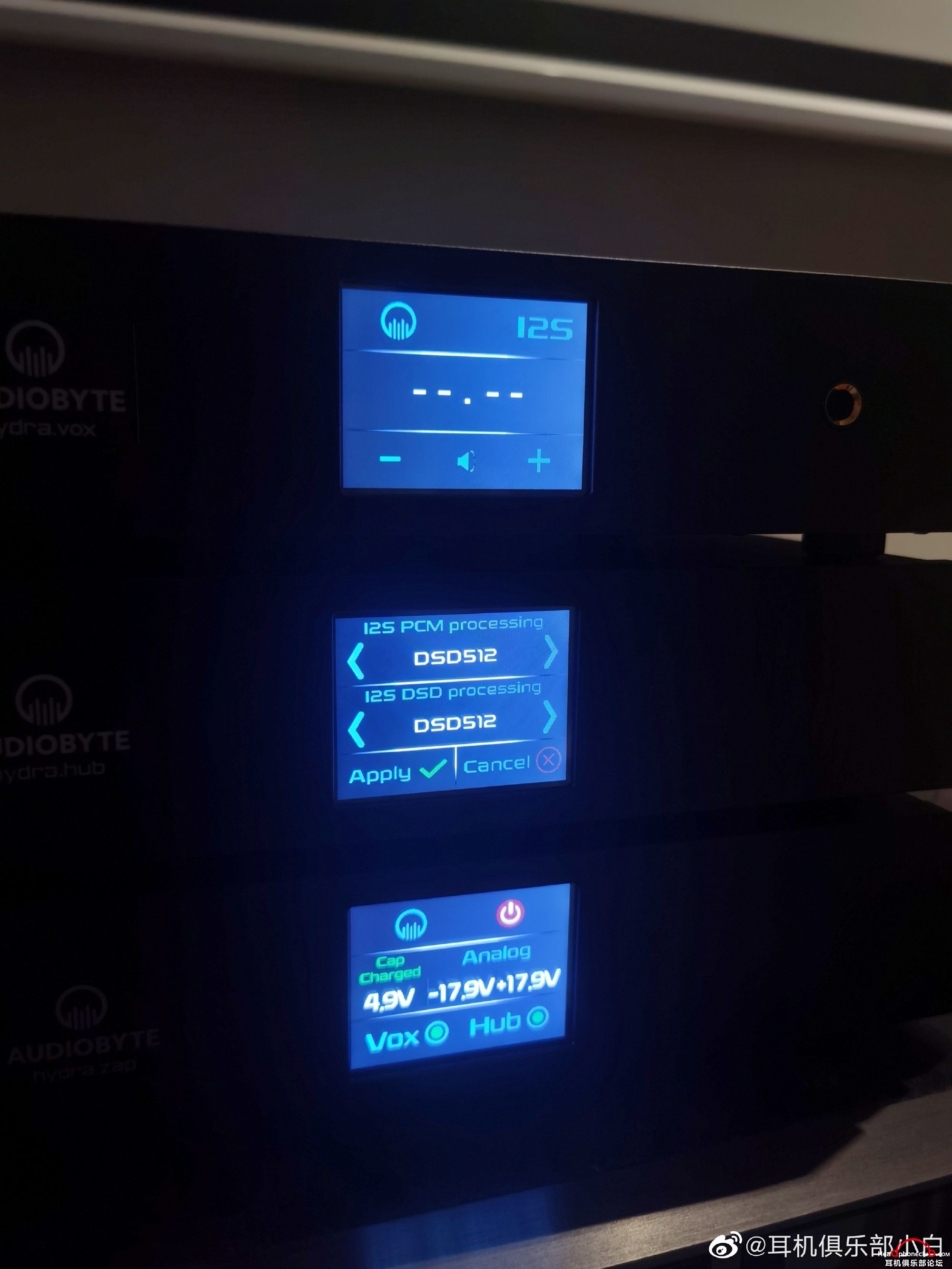

这是HUB+VOX解码+ZAP电源的三件套,前面接CD转盘(我用了同轴线),然后通过HUB升频为DSD512后给VOX解码。所以IN=44.1kHz,OUT=22.5MHz(即DSD512的码率)。最上面的是VOX解码,可以看到它收到的码率就是DSD512,然后连接方式为I2S(HDMI线)。
4239

HUB到底是个什么东西呢?如何称呼它最合适呢?它的本质是一个数字处理中心,有数字输入、数字输出,可以任意进、任意出。作为数字处理,它可以Re-sample,可以Upsample升频输出。在下面这个设置页面里,可以设置它输出的码率。我把PCM输入时、DSD输入时,都统一设置为DSD512输出;此时HUB会把进去的PCM和DSD(无论何码率)都升频至DSD512输出。未来还可以支持DSD1024的更高码率。注意这么高的码率只有I2S能支持传输了。连接到自家的VOX解码无疑就是HDMI线,如果要连接别家的DAC,也要支持I2S over HDMI才行。
由于HUB也带USB输入,因此它在USB输入、同轴或I2S或AES输出时,也等于是一个USB界面了。

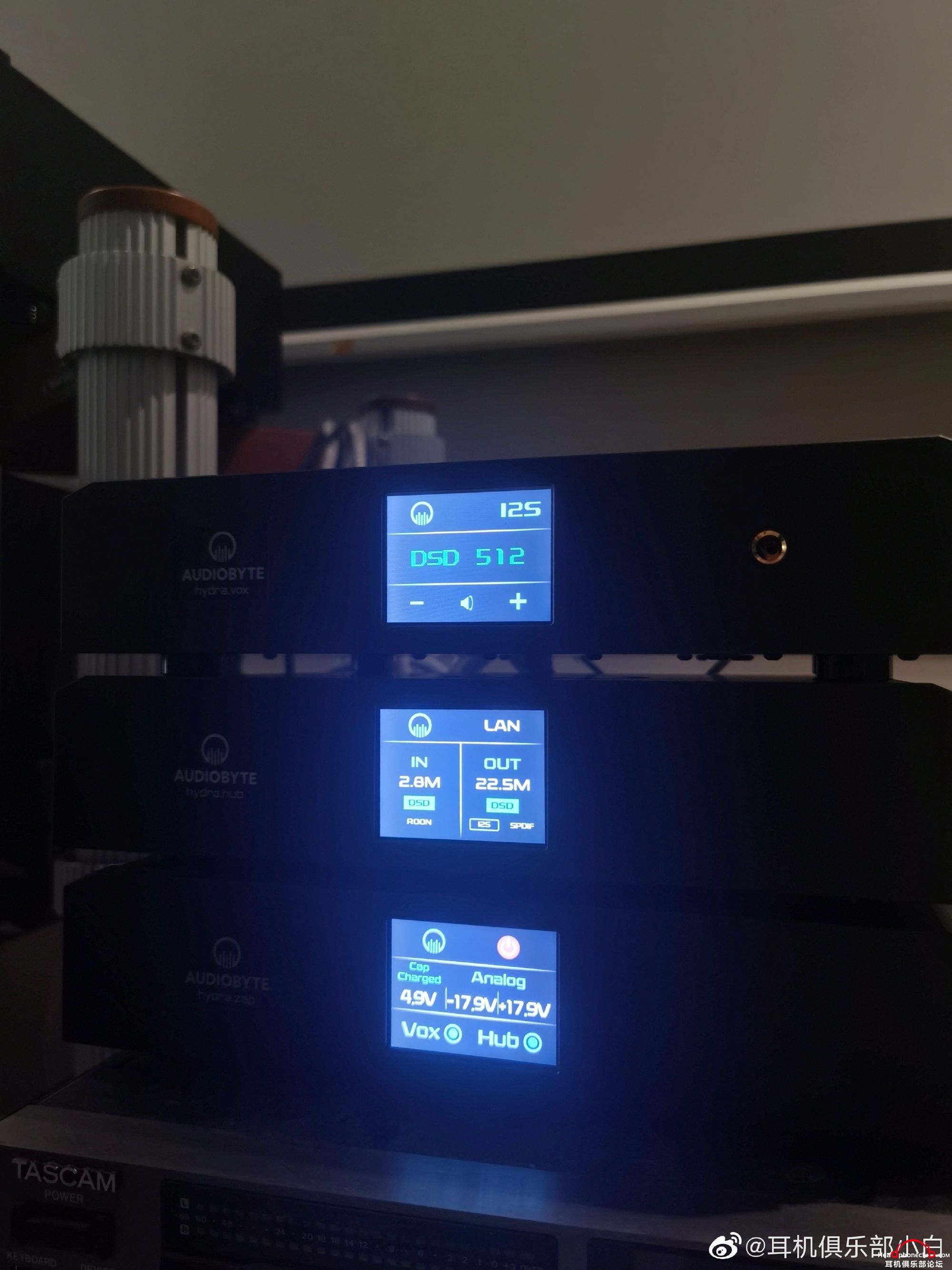

除了数字处理之外,HUB还支持网络播放,通过Roon、UPnP、HQPlayer或者AirPlay。我不玩AirPlay也不玩HQ,已经试过了Roon和UPnP,播放本地NAS文件或者Streaming,都很好用。下图是通过Roon在操控播放,因此它的IN下面会显示出Roon。
因此,说全了HUB应该是一个——支持网络播放的数字处理中心。

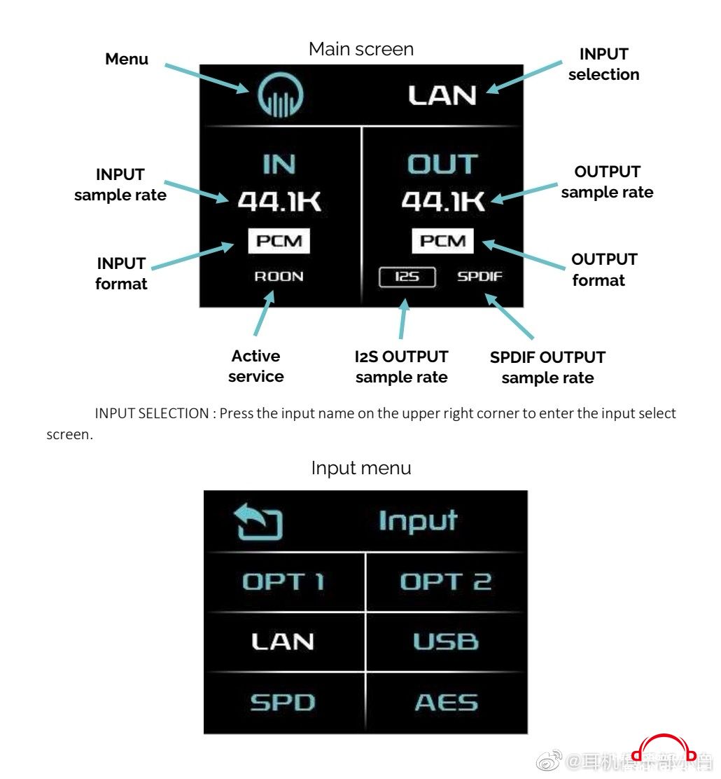

下面是HUB显示屏的项目说明,可以看到它所有能够显示的信息。
HUB的“输入项”一共有:两路OPT光纤、LAN网络、USB、同轴(SPD)、AES。注意LAN是在使用Roon、UPnP、AirPlay等时才需要,如果就前面接个CD转盘等数字源,不需要接网线(接了反而会增加一个干扰源)。

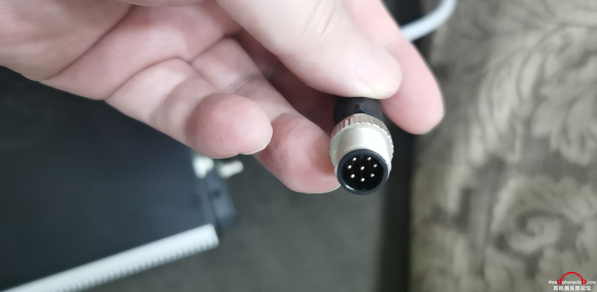

HUB搭配VOX解码器使用是最天然合适的。两机统一都用ZAP电源供电(三件套)。但它也可以独立使用,搭配其他DAC,特别是支持I2S over HDMI输入的DAC。供电怎么办呢?由于ZAP单买挺贵的,为了供电去买一个ZAP,这样投入不菲。有一个办法就是用第三方5V电源。不过,HUB的数字部分DC口不是常规的2.1、2.5,而是一个M12航空插头,因此需要定制DC线(接Hub一头如下图)。
