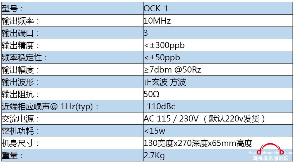

本次对比的器材为两款10M时钟,一款是使用拆机安捷伦10811大晶振DIY的时钟(以下简称DIY钟),另一款是老虎鱼开发的OCK-1时钟(以下简称LHY钟)。其他产品信息不做介绍,只粘贴一下两个钟1Hz下标称的近端相噪,DIY钟为-100dBc,LHY钟为-110dBc,方便大家开脑放。

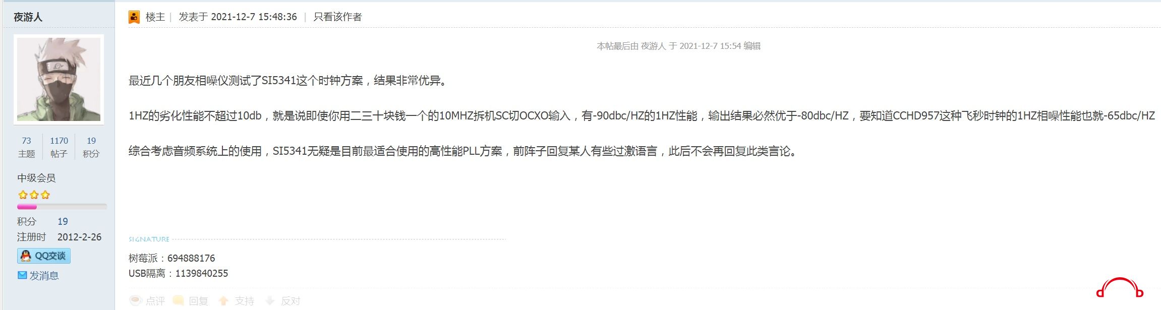

10M时钟→时钟合成器(输出44.1Hz字时钟)→LYNX HILO。其中时钟合成器经过试听对比和参考论坛大佬的测试数据,基于SI5341时钟转换板DIY的时钟合成器效果明显好于U16,具体见图,应该能更好地区分10M时钟的差异。如果大家感兴趣可以专门开一贴来分享。

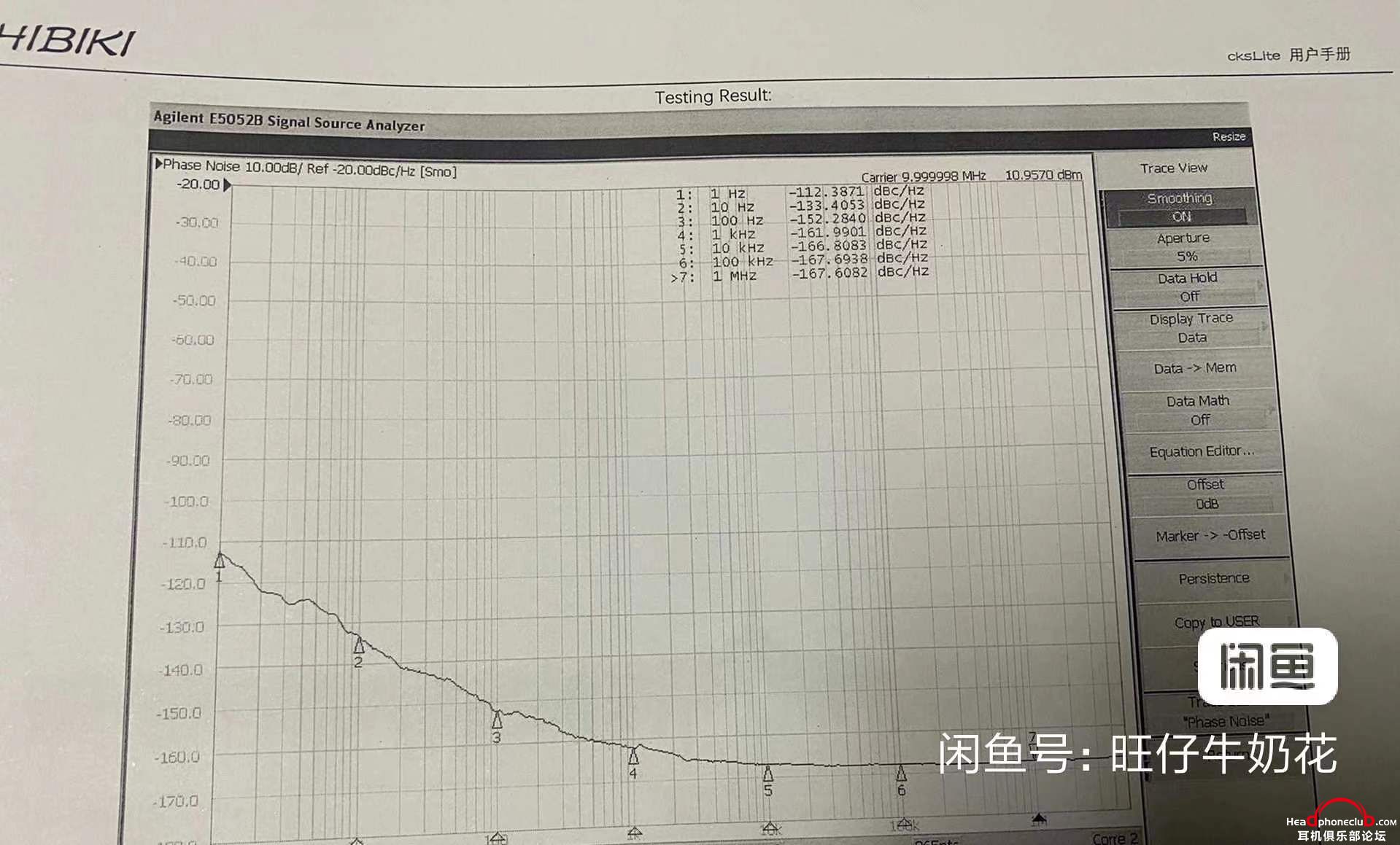

     3.最新入了HIBIK的ckslite,在使用原厂明纬电源的条件下,wck直出给HILO。第一感觉就是背景更为干净,所有的结像都变小了,但细节纹理更加丰富。原来的小提琴,直接由1080P画面变为了4k。提升的方向跟LHY类似,但给方面都高出一截。
     简单量化一下,假设LHY钟为80分,DIY钟可以达到70分甚至75分(如果不听交响)。而之前我长期试听的歌诗德C16钟,也就是接近80分的水平。由此可见,根据LHY当前淘宝定价,性价比算是较高,而DIY钟性价比可以说更高,已经达到一千元档次的水平,并且具备替换机内普通晶振的实用意义。最后,价格翻了好几翻的HIBIK,获得88分。(2022.9.29更新)HIBIK有个优势,就是可以外接15-24v直流电源,加持了老虎鱼的豪华版线性电源后,可以再上一层,达到93分,相对原来的明纬和XP POWER提升还是蛮明显。

SI5341时钟转换板(时钟合成器)是什么设备?
自己DIY的,基于论坛夜游人的时钟转换模块  发表于 2022-7-28 16:10
