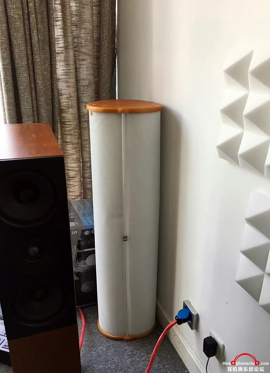

如果低频有明显驻波,墙角及音箱背后摆放吸音柱、低音陷阱还是有效的做法。

PSI AVAA,会极大改善低频轰隆隆,楼主可以一试,效果是立竿见影的,而且不占地方,比被动陷阱靠谱太多。

是的,确实比被动贵,但是被动陷阱第一效果不明显,第二占地方,对于小空间用户,在有一定预算的前提下,AVAA是首选。  发表于 2022-8-3 11:29
你认为楼主目前的空间和摆位还放得下这么大一个陷进吗?  发表于 2022-8-3 11:03

用过2个avaa
确实有效
虽然之后调整完房间之后发现开和不开都没啥区别,就出掉了
但是房间没处理好的情况下真是极端有效
