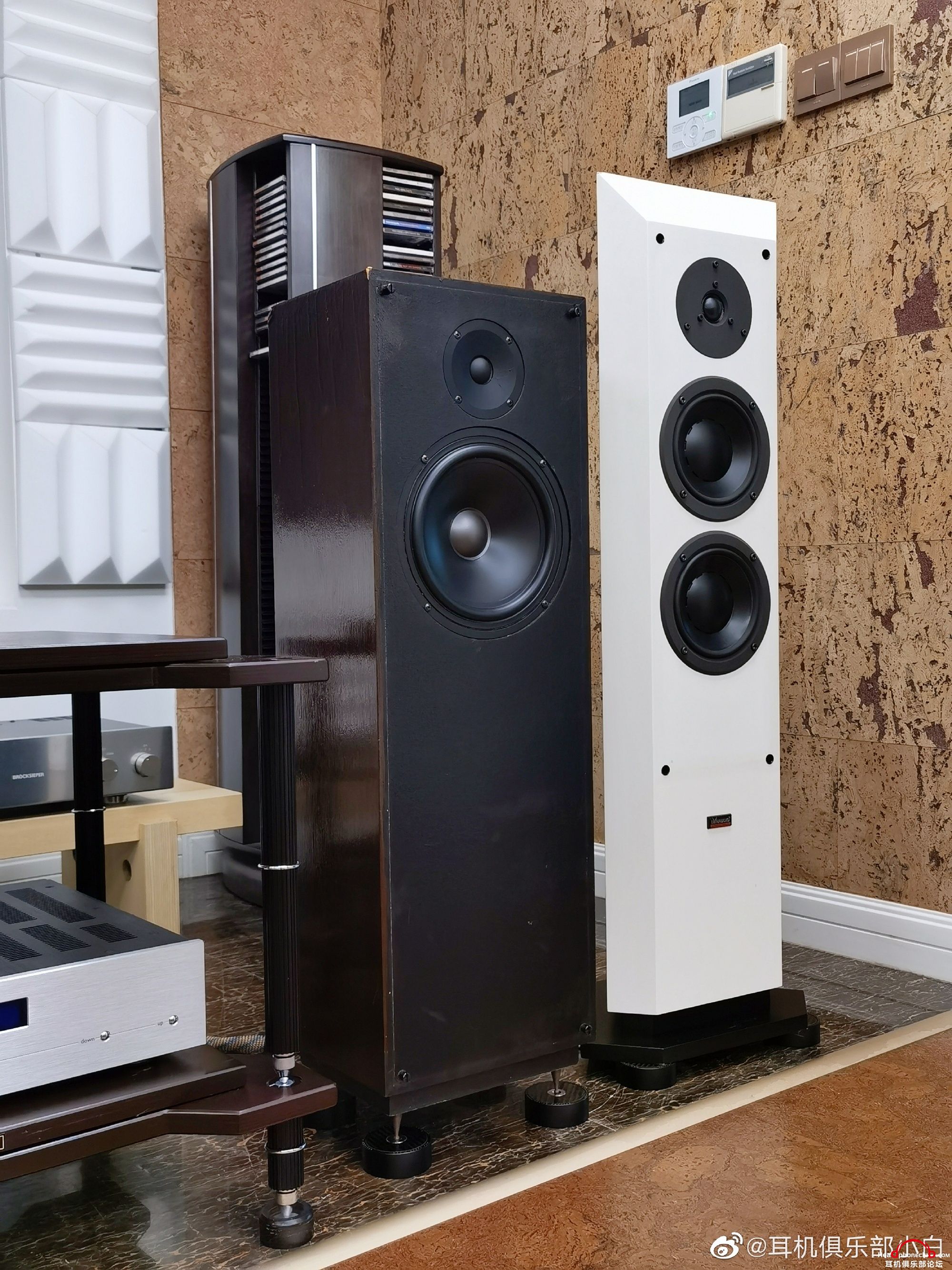

发表于 2022-8-6 12:39:05 | 显示全部楼层
阿根 发表于 2022-8-6 01:49
“音箱及器材落地的部分一定需要硬地”;想请教,这个硬地面用大理石、花岗岩好、瓷砖好?厚度有没有要求 ...
我是用厚的大理石地砖的。瓷砖还是太薄了吧。见下图。
感谢白版分享,不知大理石是怎么贴的,有没有什么特殊的处理?还是一般装修公司通常用的“干铺法”  发表于 2022-8-6 17:36
