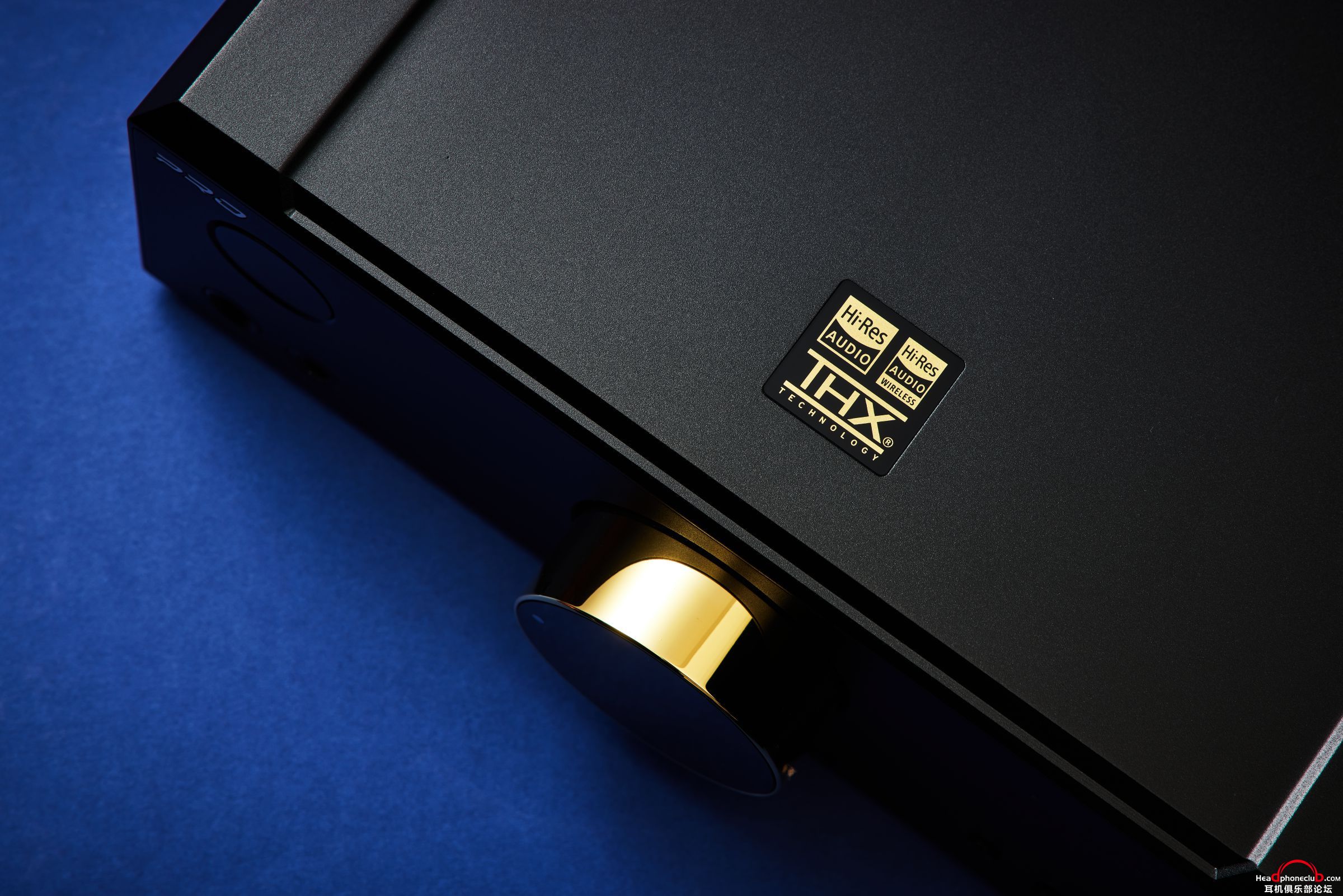

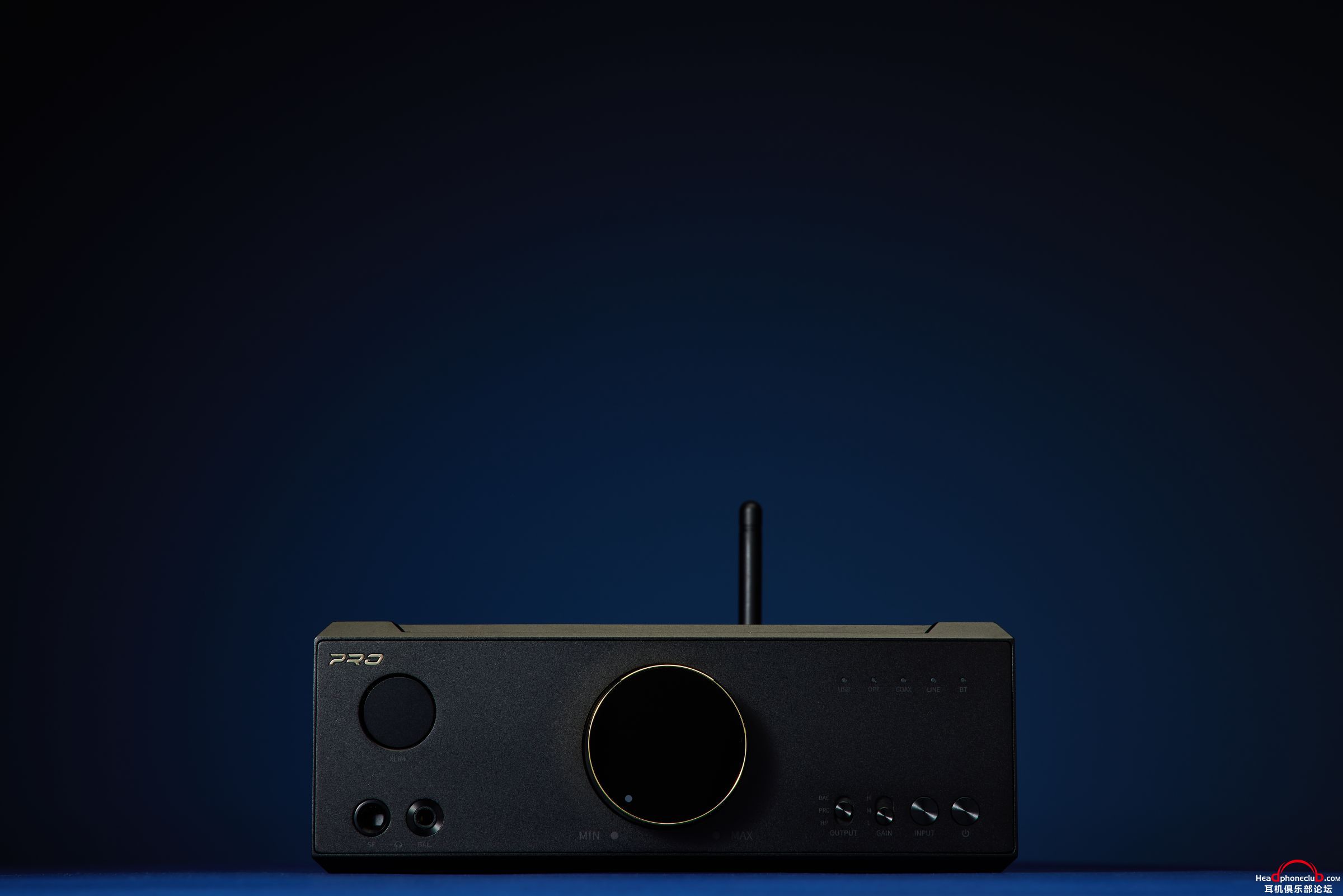

K9 Pro ESS给人体积不大但扎实的观感,机壳厚实,分量也不轻。金色的音量旋钮,朴素中带点奢华,这个音量旋钮是机械旋钮,非无极旋转,音量位置清晰可见,旋钮后有一圈呼吸灯,除了方便黑暗中操作,聆听音乐时,同时指示音乐采样率。当然,这圈灯光对音乐氛围也颇具渲染作用。
数字输入部分,支持同轴、光纤、USB B口、USB type-c口输入,这里面的数字部分,全部由飞秒及PLL高精度独立时钟加持。模拟部分为,一组RCA模拟输入,一个4.4mm全平衡输入,以及一组RCA模拟输出,一组XLR平衡输出。
功能方面,作为全能桌面一体机,K9 Pro ESS配备三个耳机口,分别是4.4mm平衡,4芯卡农平衡,以及6.35mm大三芯。高、中、低三档增益可调。前面板功能切换按钮,可以切换为纯DAC模式(线性输出,音量恒定),前级模式(模拟输出,音量可调),耳放模式。除此外,输入源选择按钮、待机按钮,也都集成在前面板上。
因此,无论做纯解码,还是作为纯耳放/前级,以及作为一体机来使用,K9 Pro ESS在功能性上是很美满的。

耳放作为K9 Pro ESS的重要部分,与THX深度合作,对其次旗舰THX 788放大架构,进行了深度开发,所以命名为THX 788+,而且是两组THX 788+模组分别供给左、右两声道,优化后的架构,驱动力提升显著,32欧姆阻抗下,不失真输出功率达到了2100mW,即便到了高阻300欧,仍为1100mW输出功率,比一般788电路功率高出50%的驱动力,这足以完美驱动市面上大多数高端耳机。

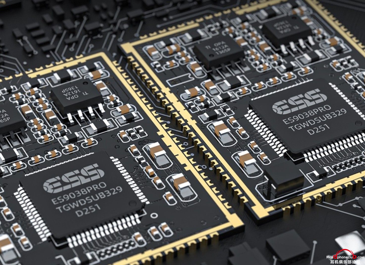

解码层面,每声道单独配备ES9038PRO旗舰解码芯片,PCM最高支持32Bit/384kHz,硬解DSD256,除了常规无损格式的音频文件,K9 Pro ESS还支持MQA高清音频的硬件展开。
内部电路也很讲究,供电层面为完整的线性变压器+线性电路,除了对信号、电源部分做了隔离处理,信号的数字、模拟部分也做了物理层面的分立供电设计,而且数字部分还有隔离型数字电源,整体上为非常强迫症的双供电。

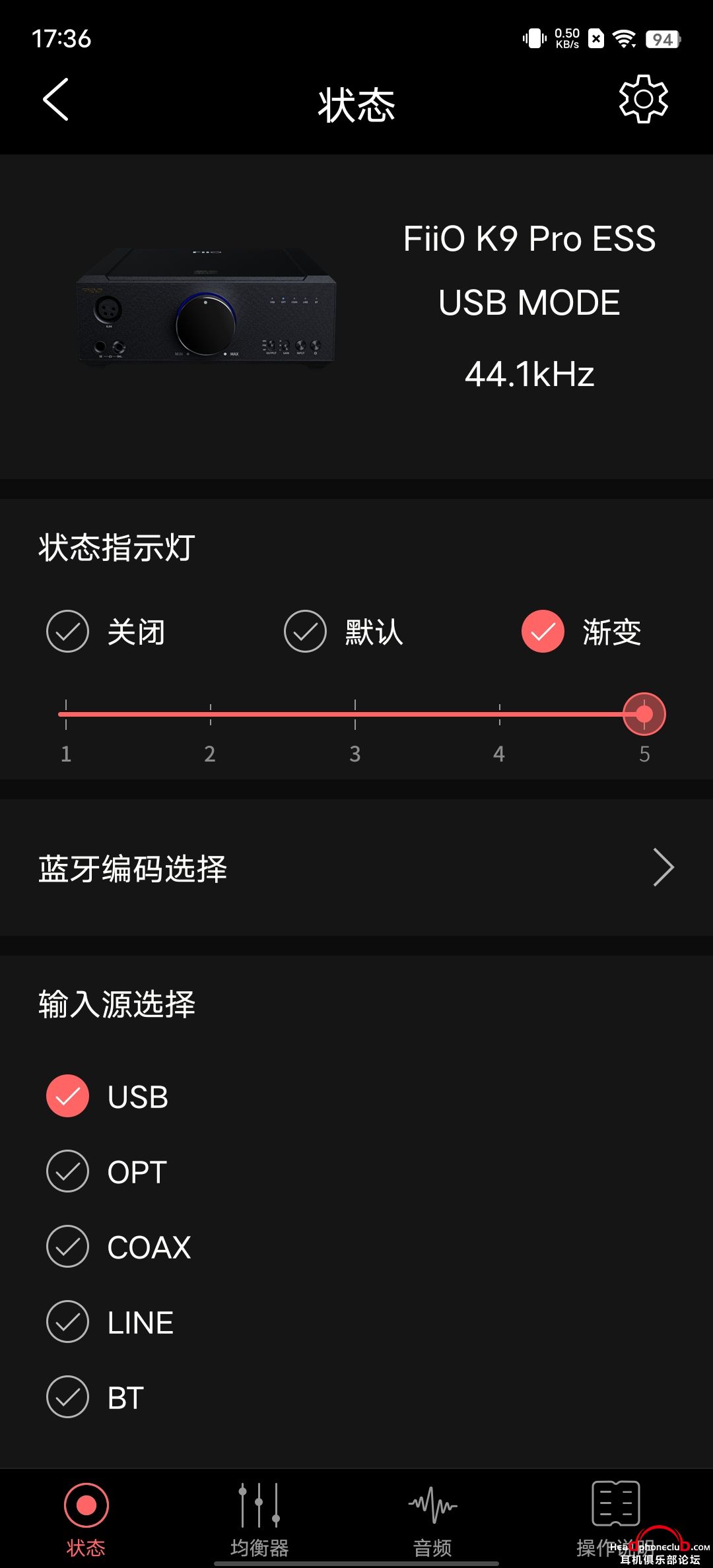

除此外,K9 Pro ESS竟然还有一定的智能性,可以通过蓝牙,使用飞傲APP来控制K9 Pro ESS的部分功能,包括输入源切换、滤波、灯光模式等,不过这里有个小遗憾。 如果APP还能控制音量的话,就更完美了。

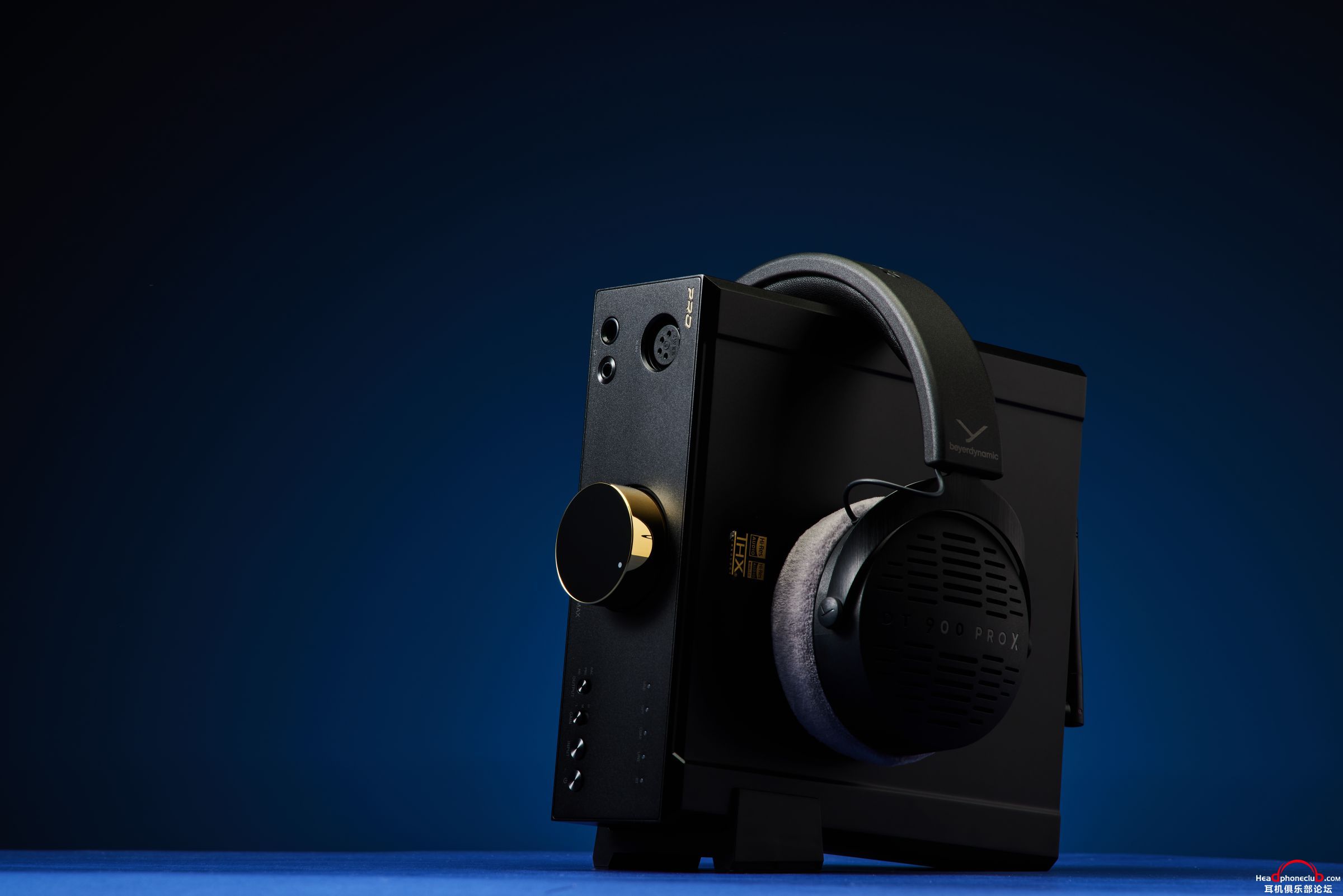

首先,作为一体机是K9 Pro ESS最常见使用场景,使用4.4mm平衡口、6.35mm单端口。分别驱动森海的HD660s和HD600。想着毕竟很多入门玩家,HD800的价格暂且不谈,前端要求颇高,驱动好坏一直存在各种争议,其实我个人也不是很倾向800的声音。很喜欢600的潇洒飘逸是真的,660s的周正也不错。既不算入门,也并非门槛很高,我有意选择这样的搭配,希望可以更贴近玩家。
4.4平衡和6.35单端口来回切换,驱动这俩耳机,区别还真是蛮大的,毕竟本身驱动力存在很大差别,300欧姆下单端口281mW,而平衡下为1100mW,此种情况下。
