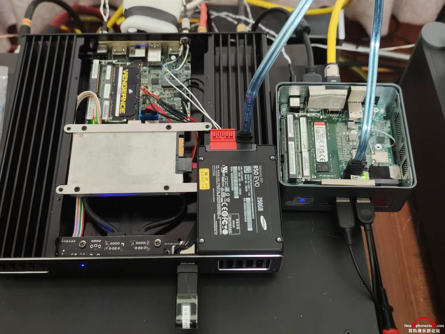

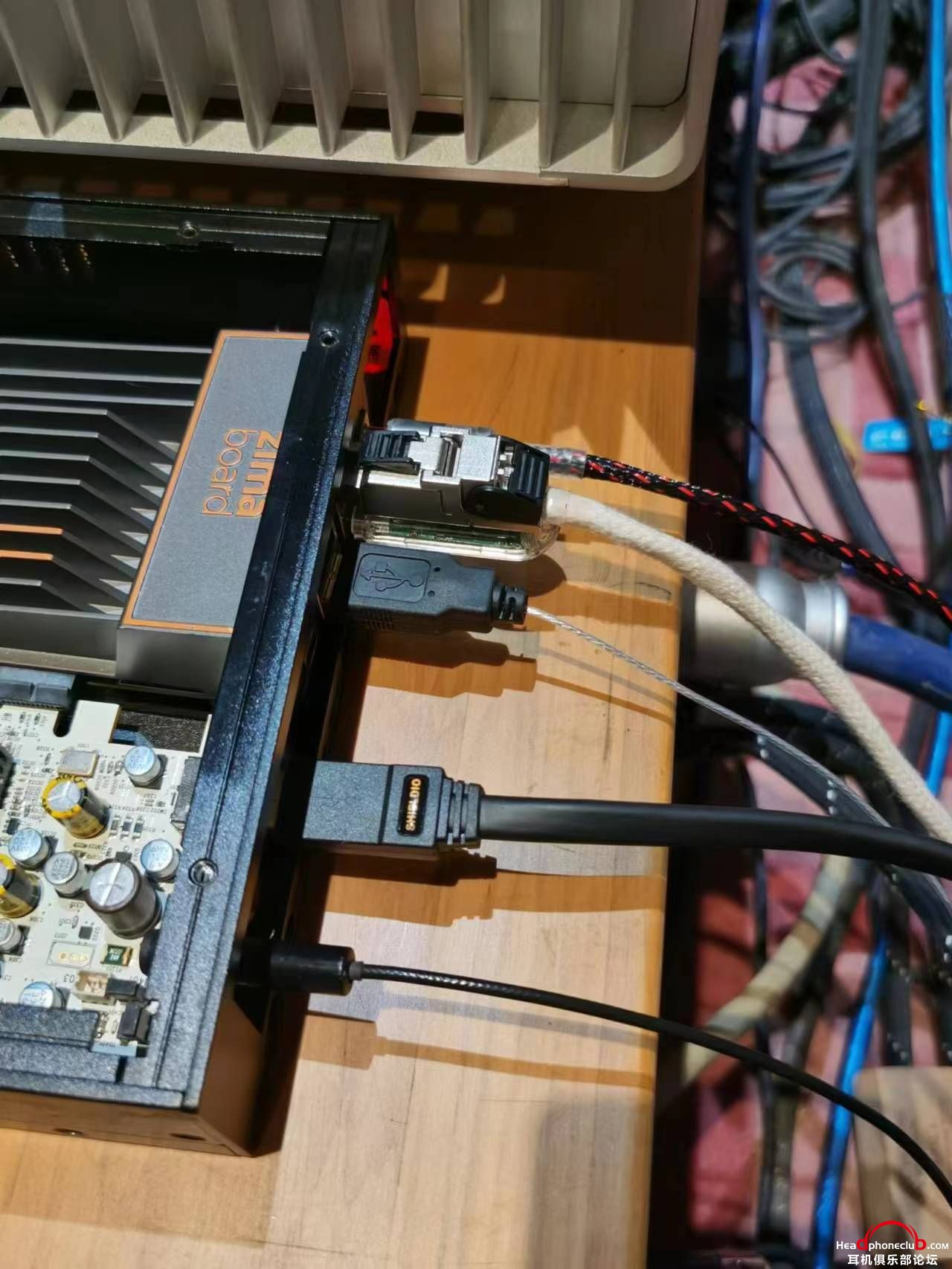

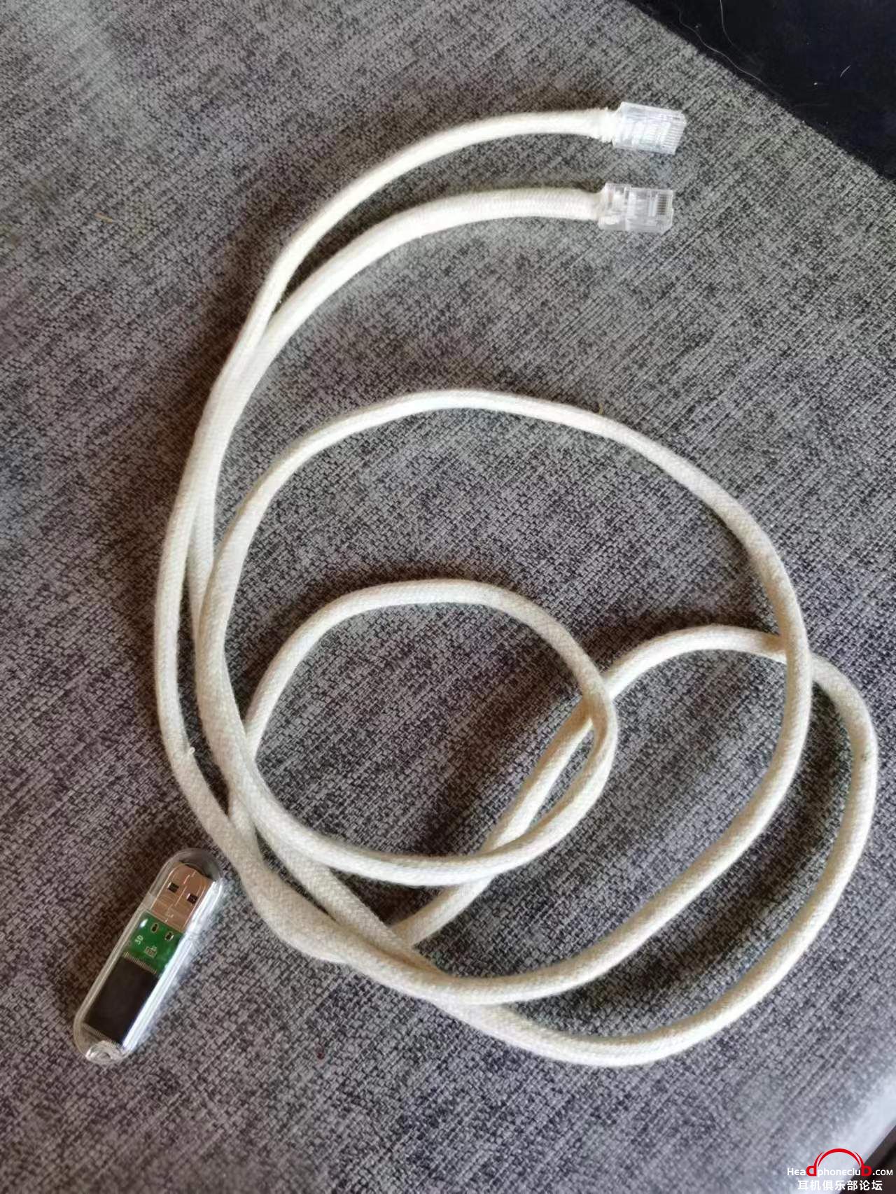

 楼主| 发表于 2022-9-3 22:02:44 | 显示全部楼层
玩家测试图片分享
357
2013-7-2
 楼主| 发表于 2022-9-3 23:56:11 | 显示全部楼层
玩家测试图片分享
diretta音频串流,一个是target机原生的音频性能越好,串流出来的声音越好,第二个是diretta串流对网线非常敏感,配一根好网线,音质提升可能比diretta本身还大。
