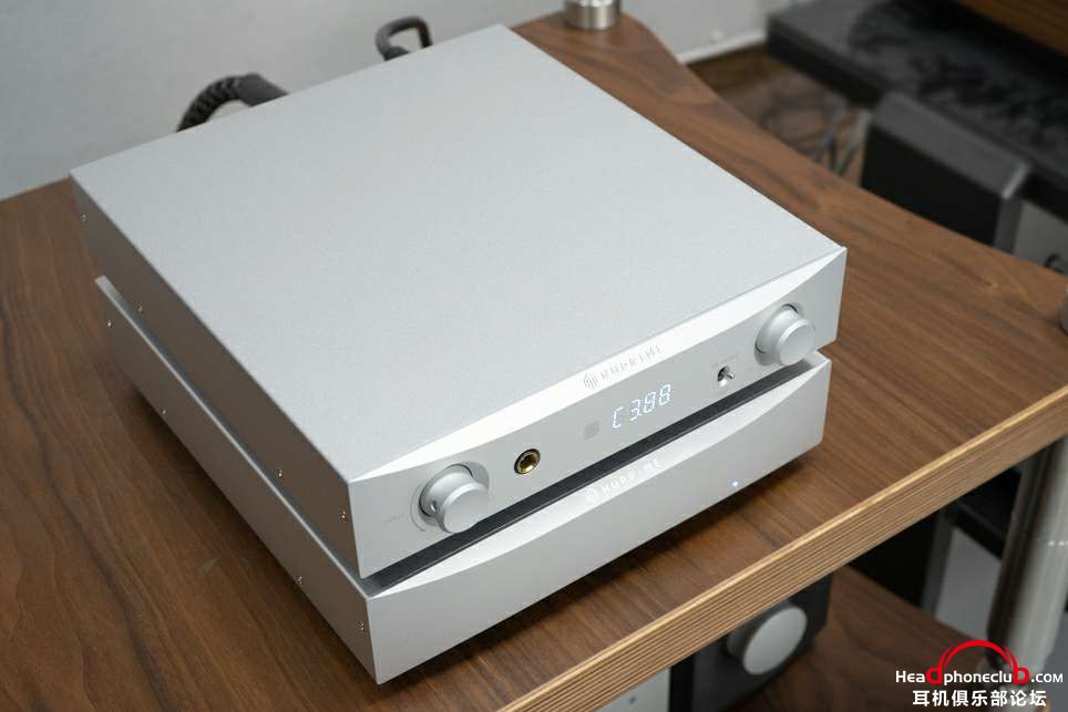

简单又轻巧的包装,是NuPrime 9系列产品最迷人的地方。虽说NuPrime的产品向来以轻薄著称,但能设计成这样,还带提把,消费者于商家购买之后,一提就走,此等巧思不得不佩服。不过,能这般包装也多亏了NuPrime的小音响方针,他们家除了Evolution系列之外,几乎都采轻薄短小的设计。以半尺寸大小的9系列机种为例,略近正方形的机身,面积较张A4纸还小。小巧,看起来虽然不对传统音响迷的胃口,对于更在意声音表现的人来说,轻薄小巧的NuPrime 9系列,好听又好摆,一对PRA-9X和STA-9X前后级,比人家一台综扩还小得多。
就因为小,就因为是D类,所以容易惹人轻看。但你若真的看到它们的规格,听到它们的声音,就会啧啧称奇,就像我六年前初遇它们时一样:这么小,这么便宜,怎么能这么好听,这么有力?

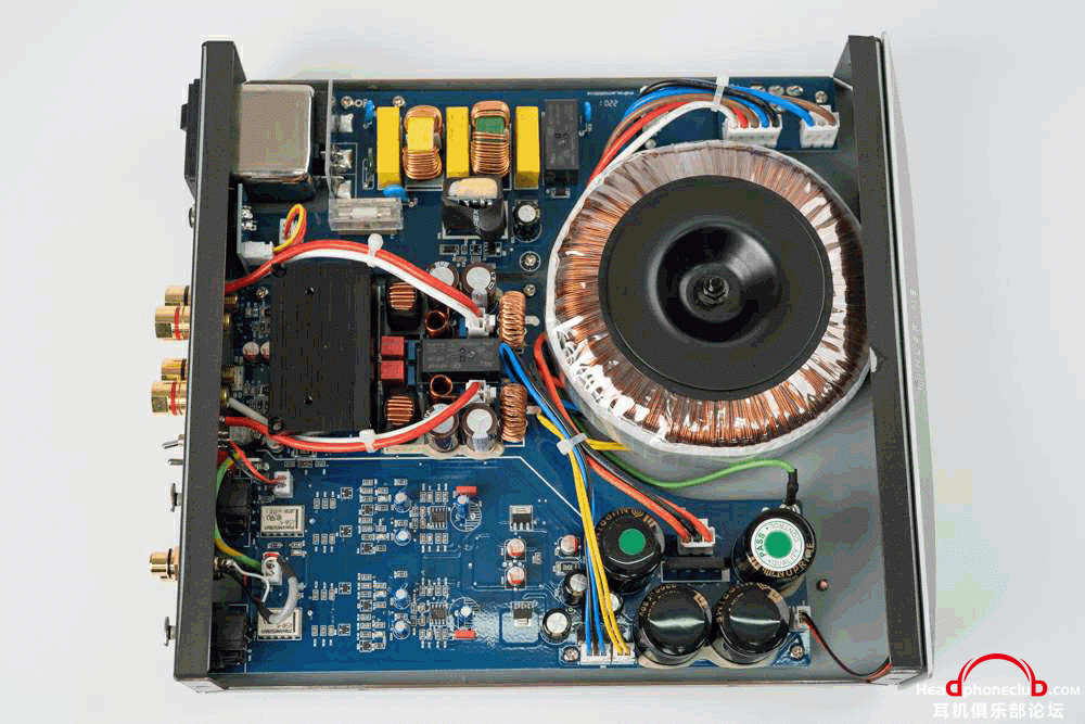

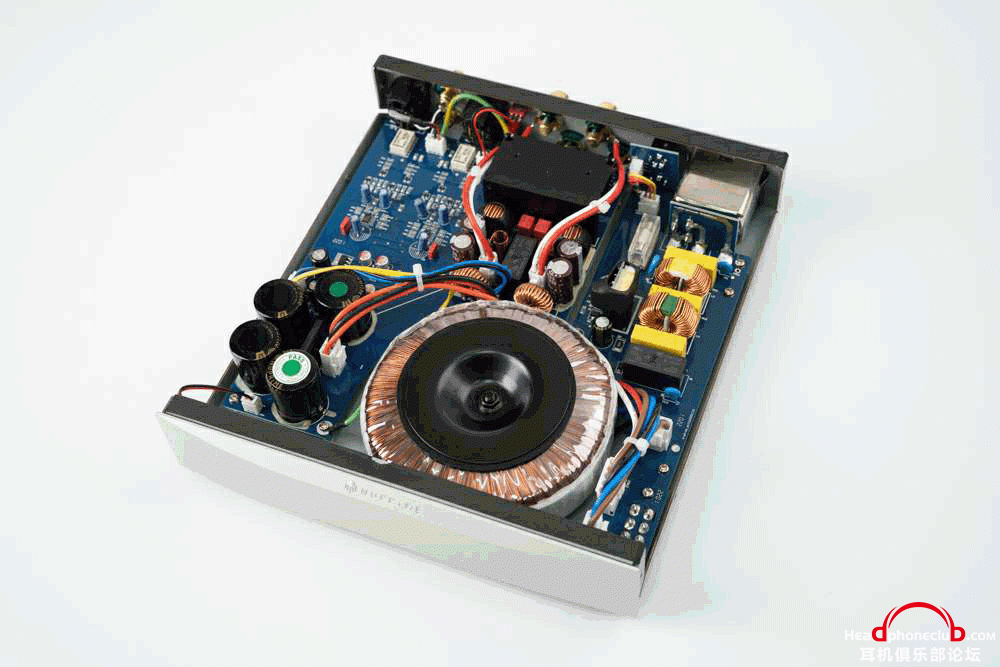

既然提到了「有力」,我们就从后级STA-9X谈起。STA-9X多有力呢?小小一台,却有每声道130W的功率,如果桥接使用,每台STA-9X可以提供最大330W的输出。这功率表现比起前代的STA-9的立体声130W、桥接290W更凶猛。不仅如此,原厂也表示,STA-9X内部电路的layout特别针对大电流传输做出改进,藉由降低传导的阻抗,提升动态和能量,其瞬间电流供应是STA-9的1.3倍。
自家A+D放大架构
STA-9X有三个特别之处,第一是它的A+D放大架构。在输入级的部分,原厂用上称为「超线性A类模块」(Ultra Linear Class A Module, ULCAM)的线路,放大级采用PWM工作的D类放大,好利用前者带来丰富温暖的音色,后者带来充沛的输出功率。STA-9上就已经采用了这个A+D的设计,如今到了STA-9X,其A+D架构又根据稍早开发AMG STA的经验,在输入级采用了高阻抗的单端无负回授A类放大线路,再配上新设计的双回授D类放大级,在架构上,近于STA-9,线路却更新了。
放大线路交换频率高达750kHz
第二个要说的则是它的D类放大线路。多数的厂商在做D类扩大机时,都是选用现成的市售的模块,但NuPrime一直以来都是使用自家开发设计的自给震荡式(self-oscillating )D类放大模块。而他们家的D类放大模块,向来都标榜高PWM交换频率。先前的STA-9就有高于业界水平的550kHz交换频率,到了STA-9X,交换频率更高达750kHz。
新派 (NuPrime)、奥笛(Audium)、奥立(Allnic)、神曲(Tsakiridis Devices)、Audiovector(傲力)、康图(Konto Acoustics)总代理
518
3010
2019-6-13
 楼主| 发表于 2022-8-18 09:53:31 | 显示全部楼层
搭载高效线性电源,且具0.0004%超低失真
第三个STA-9X的特点是它的电源供应。原厂设计了一组全新的线性电源,包括一个高效能的环形变压器,充沛的电源供应,让STA-9X可以无碍地工作,其线性电源设计更能降低高频噪音并加强低频表现。电源也是STA-9X好声的基础。

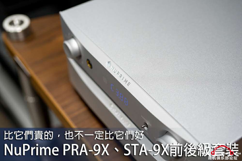

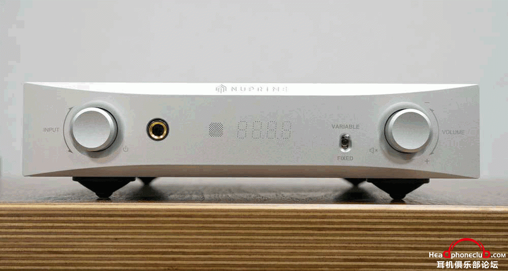

至于前级PRA-9X,也是与HPA-9截然不同的全新产品。先前的HPA-9是单端架构,标榜经过严选的JFET做A类放大,无负回授线路,再搭配多达12枚2,200uF的电容数组,造就出温暖丰润的声音。而PRA-9X则从输入到输出为全平衡架构,放大线路上因为用在STA-9上的Hitachi 2SA872 和2SC1775晶体早已停产,只好改以JFET架构的NJR MUSES 8820运算放大器替之,一共上了四组NuPrime新开发的超低失真放大模块,其总谐波失真率降到仅有0.0004%,也有着极其理想的114dB讯噪比。
内建唱放还可调容抗阻抗
此外,就如HPA-9一样,PRA-9X也内建了完整的MM唱头放大线路,也是透过MUSES 8820 OP放大。厉害的是,用家还可透过底部的dip调整对应唱头的输入阻抗与容抗,PRA-9X可对应32k、47k、100k的阻抗与320pf、100pf、220pf的容抗,足以应付各种的MM唱头。这个唱放线路也与HPA-9不同,HPA-9可以在内部切换增益,因此还可支持MC唱头放大,但不能调整阻抗容抗。而HPA-9一共给了三组耳机输出,PRA-9X则只有一组6.3mm输出,其输出则有560mW(对应32ohm耳机),而且失真率很低,对应到600ohm的耳机,失真率仅有0.0015%。
数字化控制且可遥控
此外,新的X世代也在模拟前级上展现了数字控制的多元与便利。HPA-9的线路和控制都是纯模拟的,但PRA-9X的控制却是数字的。前面板上的两个旋钮,左为讯源选择,右为音量控制,同时这两个旋钮也可以按压,机背的电源开关开启后,机器就进入待机状态,要按压左旋钮3秒,PRA-9X才会真正开机。讯源和音量旋钮都是无底的循环旋钮,而音量控制钮按下之后则是静音;多数操作功能且可透过遥控器操作。音量和文件位则以面板上孔洞中透出的灯光显示出来,这是从DAC-10以来就有的设计,简约又富巧思。
