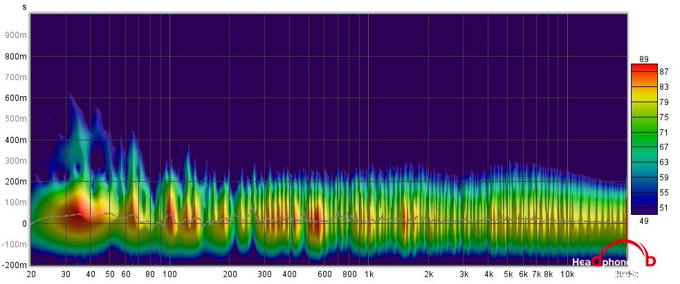

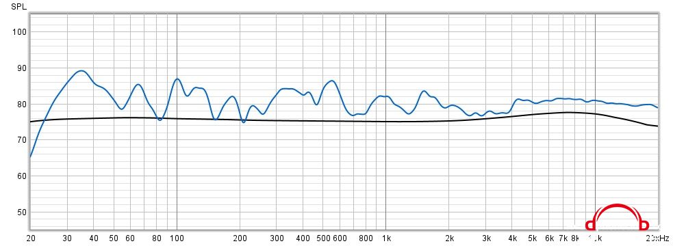

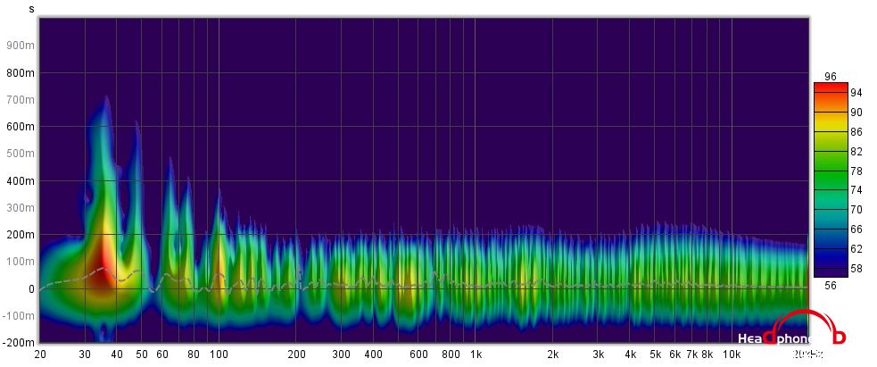

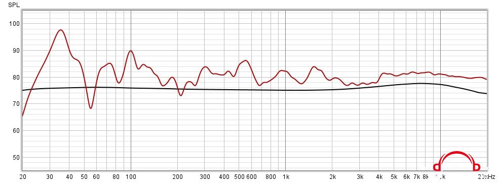

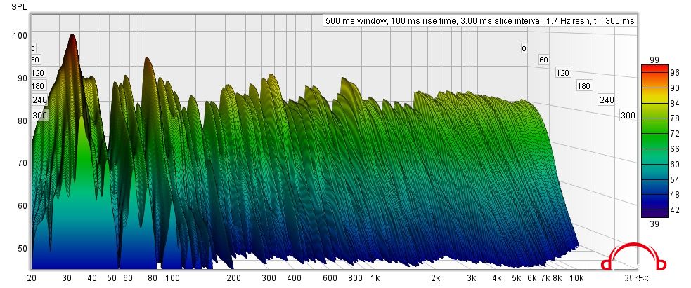

最近又一次折腾声学的感受,分享给需要的朋友:
  • 要折腾声装,做到相对科学发烧,我觉得有几样东西是必备的:REW软件、麦克风,最好再配个简单的声压计;
  • 您空间的混响情况是空间的固有属性,通过调整音箱的摆位以及皇帝位,可以一定程度改善,这是调整的第一步;但调整也是妥协的过程,比如拉开音箱和前墙的距离,会改善音场深度,但通常会造成频响曲线上低频极低频的深谷;
  • 在结合音场、频响、摆位对家居的影响、观感等诸多因素,基本确定音箱位和皇帝位后,建议将此时的REW瀑布图保存下来,先识别出这样的摆位方式下低频的混响表现最差的几个频率;
  • 这步很关键,也最管用,就是使用REW的Generator功能,持续发出刚刚第三步记录的混响表现差的频率(正弦波),比如60Hz衰减较慢,那就让REW持续发出60Hz的正弦波,同时拿声压计沿着空间的墙壁走一圈(其实也可以用耳朵听,用声压计感觉逼格更高),注意观察声压值,记录声压最高的位置。因为不见得您空间驻波最强的位置就一定在四个墙角,特别是对于不规则形状空间;
  • 在上一步记录的空间中某频率声压最高的位置设置陷阱,这样能非常高效且有针对性地吸收您空间影响最大的驻波,最大程度优化混响表现,甚至可以削峰填谷,改善频响曲线,改善听感。
  • 这个过程中可能会出现,某个位置对频率A声压很大,但对频率B却声压较小,我就遇到过这样的情况。个人觉得这种情况就要综合考虑整体表现了,我也在进一步摸索当中。

第二个图是怎么搞出来的
看楼主的图片名字,应该是PSI AVAA的作用  详情 回复 发表于 2022-8-31 12:12
想知道削峰填谷怎么做到的  详情 回复 发表于 2022-8-31 12:35

想知道削峰填谷怎么做到的
是的用的AVAA,摆对了地方,就可以填谷  详情 回复 发表于 2022-8-31 13:15

死心了   太贵了
是比被动的贵,但是效果是看得见和听得出的,被动陷阱我用了没什么卵用,才转战主动的。。  发表于 2022-8-31 14:19

吸得有点多了
除非房间很小,否则这个混响时间偏短,声音会比较干  详情 回复 发表于 2022-9-8 16:28
中高频,理论上0.4-0.6s会更有声场和气势  详情 回复 发表于 2022-9-1 13:28
兄是指的低频吗?为什么觉得吸得多了呢?  发表于 2022-9-1 06:32
谢谢subbass兄,但是怎么加中高频混响呢?总不至于撤掉两侧和地面第一反射点的吸音吧?那样会感觉声音清晰度下降。  发表于 2022-9-1 14:11

40hz附近的峰谷都能搞
原来是AVAA

这样的瀑布图,听感上会不会偏亮?差不多的同义词或者是气势不足、或者是下盘不稳、或者是比较单薄? 非找茬哈,纯科学探讨。
没关系,都是摸索和探讨,我的空间的固有缺点就是150~800hz的混响衰减比较快,在0.4s左右,RT60在150~800hz是凹陷的。我其实只是在两侧和地面的第一反射点加了吸音扩散,这一区间的混响已经降到0.3s了。这可能和我空  详情 回复 发表于 2022-9-2 09:50
