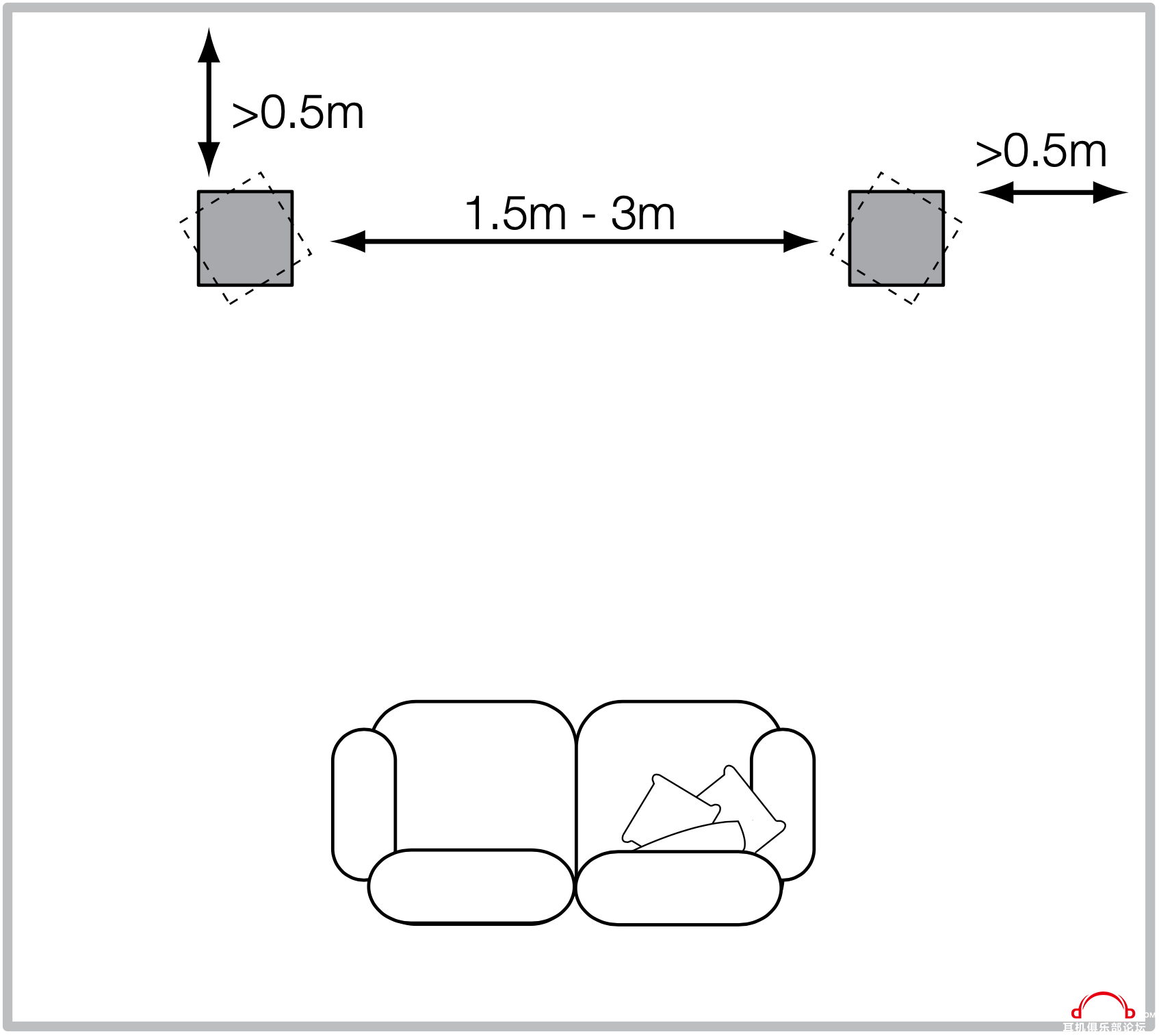

说了那么多概念,那究竟应该如何为音箱配放大器? Steven 建议大家可先看看音箱品牌提供的说明书,往往会给出几组实用的资料,包括音箱摆放位置的建议,是否需要 Toe-In,建议输入功率,最大输入功率,频率响应,阻抗值和灵敏度,在现今的音箱设计中,大多都被设计成易于驱动的,因此,阻抗和灵敏度往往已变得没么重要,对比之下,建议输入功率和频率响应则是非常实用的参考。
在这里,Steven 无法给出什么音箱应该配搭什么放大器的答案,不过,Steven 可以分享一个理想的提问方式,以提升找到自己心目中理想放大器的机率:
