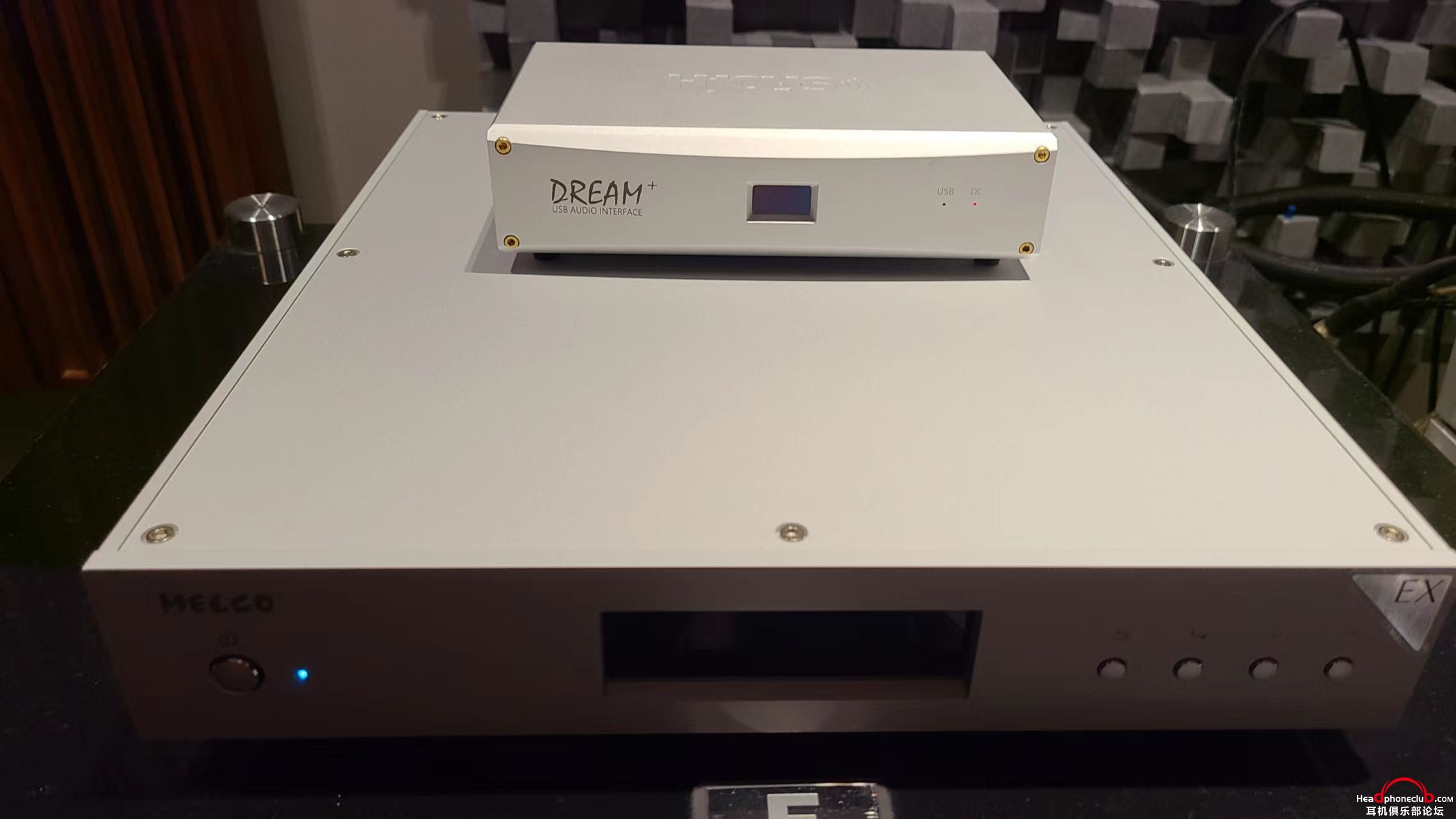

既然提到了melco,我就借一个用户的图片,说一下。
没有加持双机串流,就melco+hicas dream+ usb音频界面,就可以让你的melco和10万级别转盘进行横向比较了
melco+hicas dream+界面
