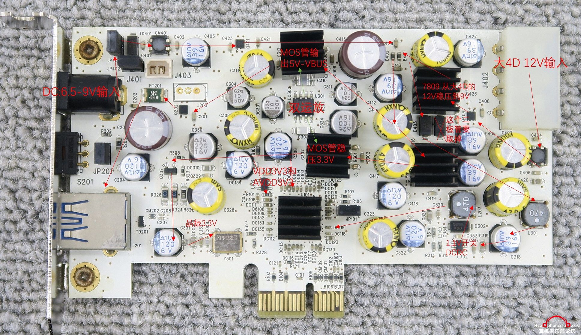

可能会有朋友说以上例子不够充分。我再说另外一个例子,数播里面的hifi usb卡。现在可能hifi板卡快被jcat垄断光了。我显不说国内做的,或者我做的。就用jcat xe和另外一个曾经的主流sotm tusbexp卡做下对比。
8年前,就开始对比说sotm tusbexp的音质比不过jcat usb卡,那到了xe时代,差别就更大了。所以大家纷纷选择jcat,哪怕jcat那么贵,也是买买买。但是sotm的电路真的差吗?
我告诉你专业人员的答案:sotm的电路高级的多,我选择肯定选择sotm的电路。但是sotm的用料真的差,因为用料差,拖累了他的电路。
先看一下电路区别。这种单主控板卡,其实主要比的就是板上的供电和晶振:
Jcat xe比较舍得花成本,5颗lt3045-a的稳压芯片,成本相当高。一颗SIT5711恒温晶振,大概就比sotm全板成本都高不少。JCAT的优点:用料发烧,相当贵。另外一个你看到jcat板子上有一颗eeprom的芯片把,那是保存寄存器设置用的,意思是很可能jcat有寄存器的某些特别设置。缺点是,jcat的电路太简单,一看就会。但是问题是国内这么做,可能就赚不到钱,因为售价没法上去,即使达到jcat xe音质,一半的价格,可能也赚不到多少钱。
来看sotm,做的好的地方:二级稳压,多的多的电容,电路中大量使用小三极管和电阻组合做控制开关,成本低的多,效果也不差。Vbus稳压和3.3V稳压用的运放+三极管稳压电路,低成本但相对效果会比较好即使性价比好;做的差的:1.1V是开关稳压,稳压到5V用的1117比较差的LDO,晶振电路太简单,用料也普通,普通有源。
其实对sotm的用料稍微改进一下,超越xe很容易:
1只要把全部插件和贴片的固态电容换掉,就大幅提升音质,超过jcat一代没问题。
2在1的基础上,只要把晶振更换为10元钱一颗的sit8208的温补晶振,再加一下晶振缓冲电路,音质就可以与XE相同等级,各有特色
3再继续提升,改进1.1V的稳压为线性稳压(要解决散热),即可明显超出xe的音质
4再继续提升,将主晶振也改成恒温晶振,那就难以描述了
做产品,我们其实要学习的是sotm这种电路,用低成本做出好声音。Jcat这种路径,适合大品牌,烧料,高成本。所以我一般会做成二个版本,标准版用低成本就能达到或者超出参考产品的声音,高级版就是烧料的版本
题外话,消费我不推荐你去购买sotm的产品,第一当然是棒子货用料真x,第二是最主要的原因,sotm的大陆总代理权在香港的一家小公司手里,而很多香港人对大陆不讲粤语的朋友是发自内心的歧视的。他们不但高价的赚你钱,还骂你sb的那种。
357
2013-7-2
 楼主| 发表于 2022-9-21 09:56:20 | 显示全部楼层
sotm usb卡也可以改成5V输入,如果不需要vbus输出,则直接5V输入就可以。如果需要vbus输出,把vbus稳压的那个三极管拿掉,CE二个脚短接即可
