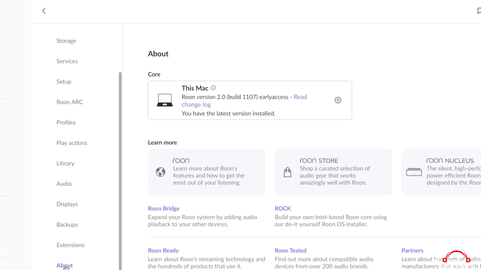

核心设置
为了运行 ARC,您需要验证您在核心上运行 Roon 2.0。
您可以在设置的“关于”选项卡中查看此信息。

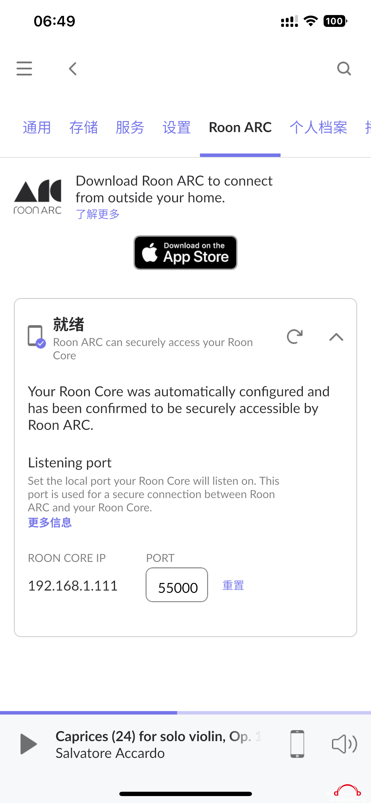

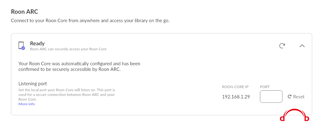

测试您的配置
访问设置中的 Roon ARC 选项卡以确认您的网络设置。
如果您看到带有紫色勾号的 Ready 消息,则 Roon 已自动配置您的网络,您已准备好开始使用 ARC。

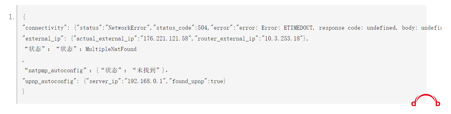

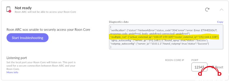

多重 NAT NAT 让您网络上的所有设备通过您的路由器共享一个“外部”地址。
但是,如果您的 Roon 核心和公共互联网之间有多个设备都配置为执行此“转换”过程,那么 Roon 将无法配置您的网络以允许访问您的 Roon 核心。
如果您处于这种情况,您可能会看到如下错误:
重要的部分在这里:
“multiple_nat”:{“actual_external_ip”:“100.37.159.105”,“router_external_ip”:“192.168.1.108”}
如您所见,显示了两个不同的外部 IP 地址——“100.37.159.105”和“192.168.1.108”,这表明您的核心运行在多 NAT 配置之后。
在这种情况下,您需要确保只有一台设备提供 NAT。
发生这种情况有两种基本方式:
  • 案例 A - 您的家中可以有两台设备,它们都配置为执行 NAT
  • 案例 B - 您的 ISP 可以在您的家庭网络和公共互联网之间执行 NAT
也可以同时拥有两者。解决多 NAT 问题的第一步是找出适合您的情况。
没有简单的方法来测试案例 B,因此推荐的方法是检查案例 A,如果您在家庭网络上找不到第二台设备,则假设您的 ISP 正在您的家庭网络和其他设备之间执行 NAT世界。
检查家庭网络上的多个 NAT 设备的一些方法:
  • 找到您的 Roon 核心连接到的路由器或 wifi 接入点。然后从该路由器的上游端口连接电缆。如果您遇到其他路由器或 ISP 提供的调制解调器,请查阅第二台设备的配置和/或手册以查看它是否提供 NAT。
  • 如果您的网络是由其他人为您安装或配置的,请询问他们
如果您的家庭网络中有多个设备在执行 NAT(在上面称为“案例 A”),这里有一些解决此问题的方法:
  • 最简单的方法是将您的 Internet 服务提供商的硬件(例如电缆调制解调器)置于“桥接模式”,以确保只有您的路由器在执行 NAT。您可以自己进行配置,或者您可能需要联系您的 ISP
  • 或者,您可以将路由器设置为“桥接模式”,以便只有您的 ISP 的调制解调器/路由器处理 NAT
  • 您可以确保两台设备上都有端口转发规则,以便将到达您的 ISP 调制解调器/路由器的外部流量转发到您的路由器,然后路由器将流量转发到您的核心
解决案例 B、ISP NAT 导致的多个 NAT 问题的一些方法:
  • 如果双重 NAT 是由您的 ISP 引起的,您需要联系他们。通常这意味着请求静态公共 IP 地址,但他们可能会提供其他解决方案。
多个 NAT 问题在 Roon ARC 诊断选项卡中显示与这些类似的消息:

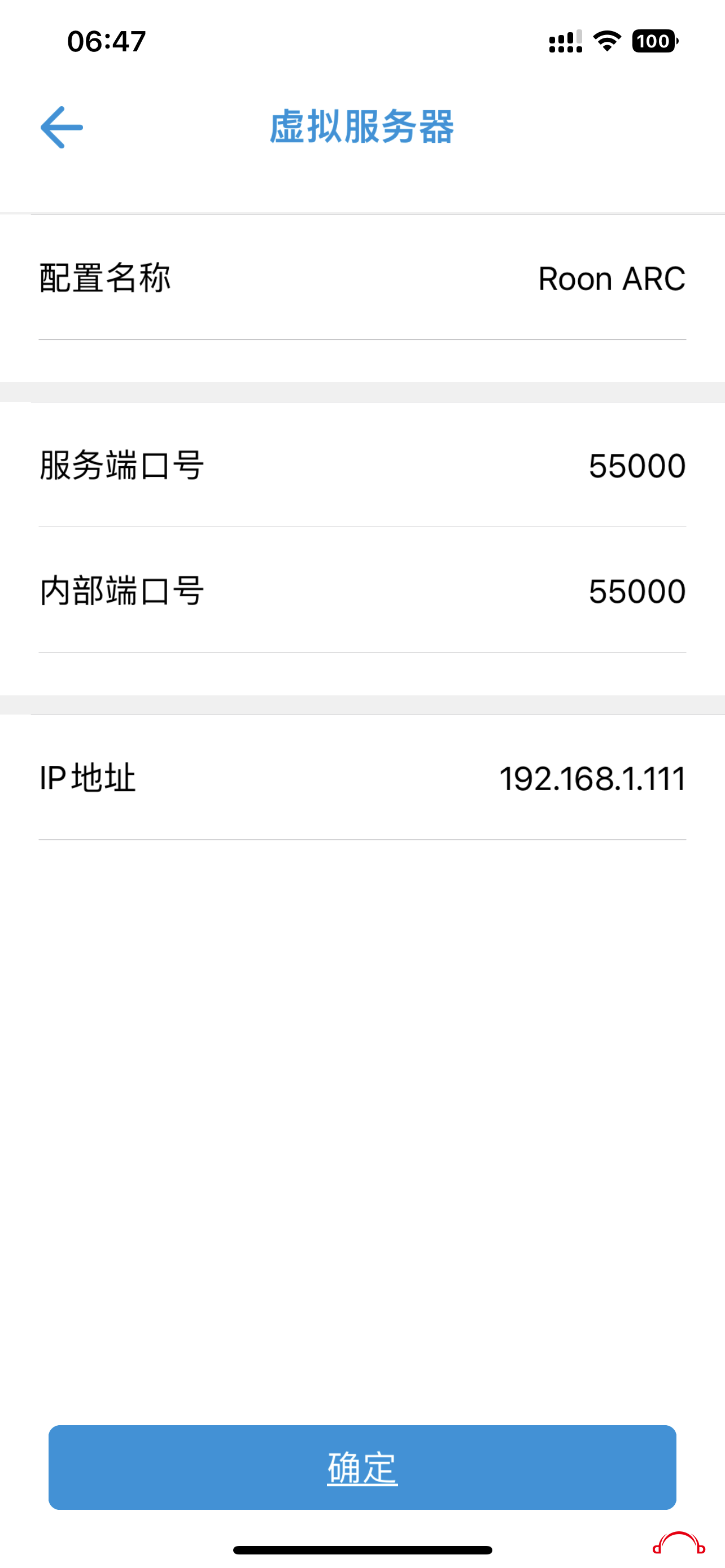

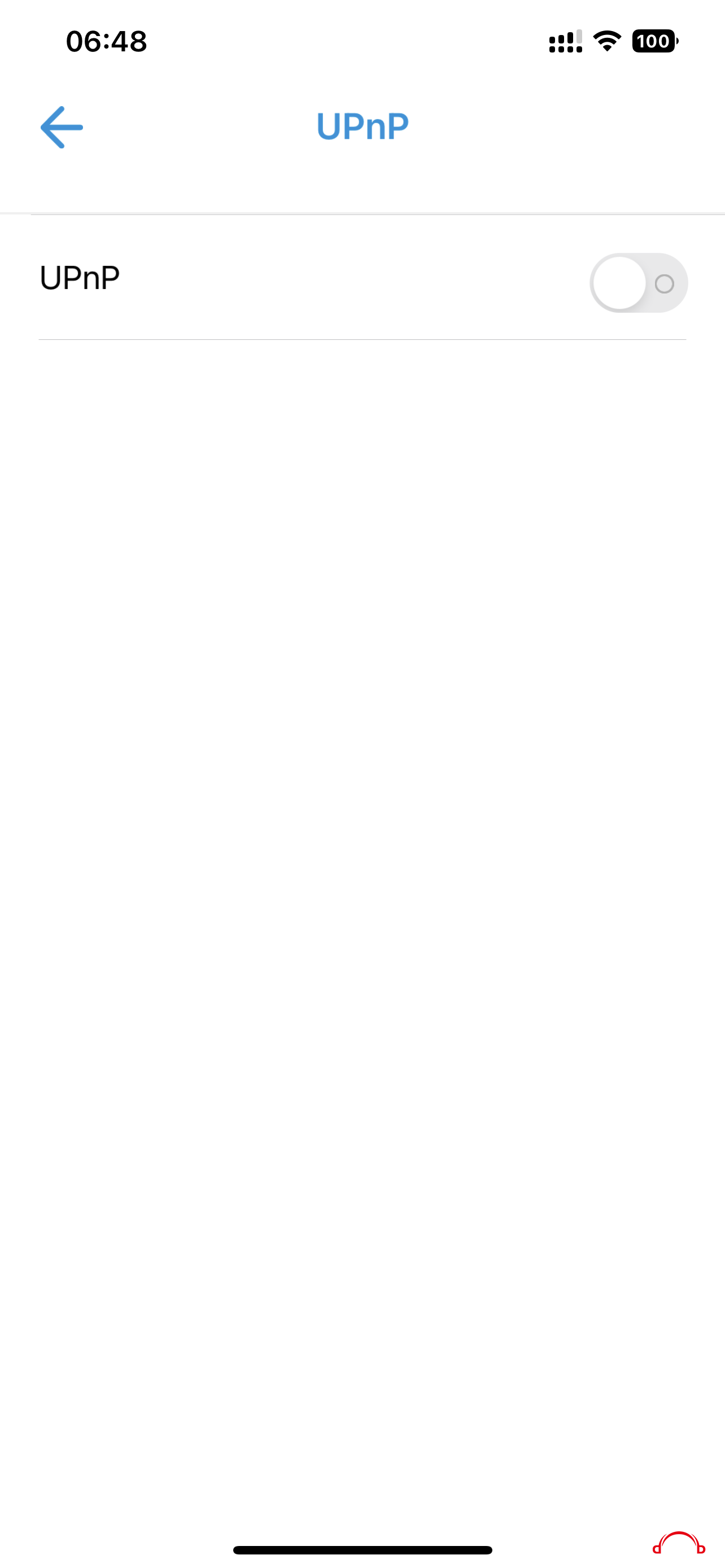

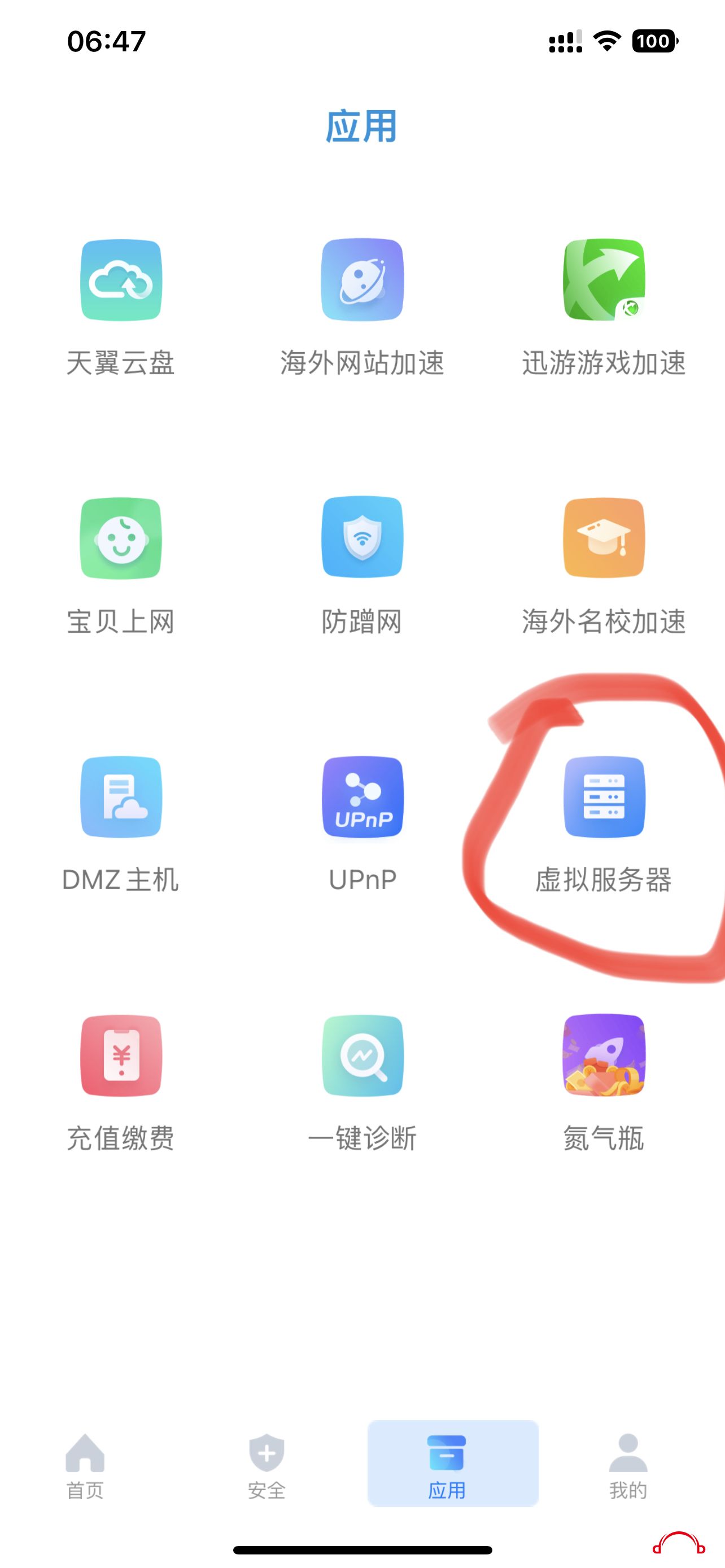

 楼主| 发表于 2022-9-30 06:57:27 | 显示全部楼层
电信开通ARC方法之一:测试地为上海电信,致电电信客服开通公网IP,猫重启即可,简单方便。打开手机电信网络管家看图设置即可。
