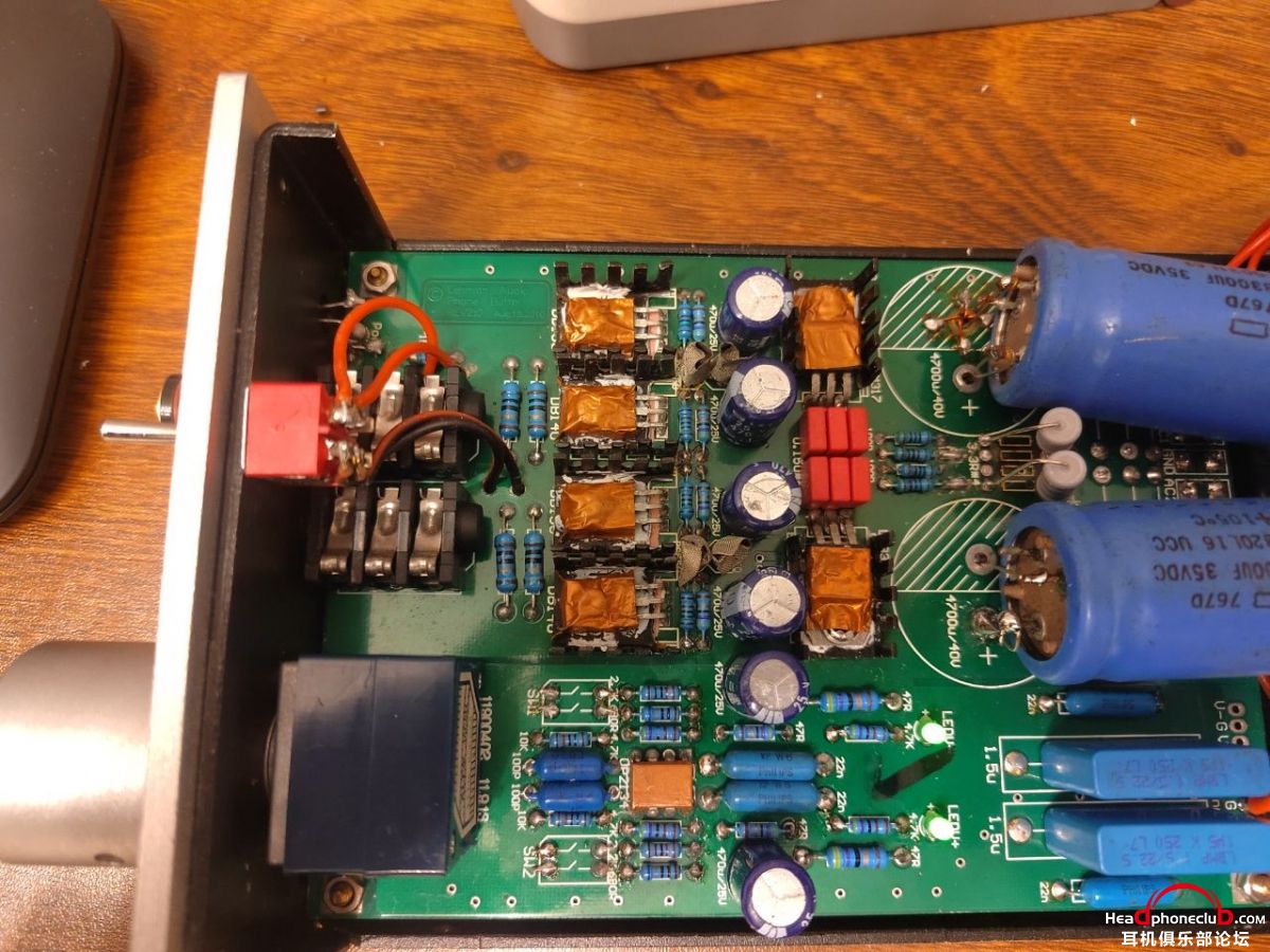

发表于 2024-10-20 15:47:31 | 显示全部楼层
请教楼主,换为电池供电,电池接线能直接接到原变压器与主板连接的接点上吗?
看您照片,是接在别的地方的,能不能指下具体的连接位置。
感谢!

 楼主| 发表于 2025-2-19 14:09:16 | 显示全部楼层
我的电池,一直是充满状态,导致了电池在一年内损坏了。
后续我又改进了电池充电方式,
每次充电到八九成,
这样子,也许会好一点。

 楼主| 发表于 2025-2-19 15:34:49 | 显示全部楼层
liuyindong2007 发表于 2024-10-22 16:47
是的,我用的是发烧的电源板+航模动力电芯,不过要5个电芯串联~
您用5颗电池,一般电池4.2v,5颗就是21v,但是NOVO是7818降压稳压的,21V低了点,
我觉得6颗电池为好。
兄好!电池输出绕过了7818,直接进电路了,当时确实是考虑了内阻问题,锂电主要就是这个问题,想尽量少加电池,少过稳压  详情 回复 发表于 2025-2-19 17:48

发表于 2025-2-19 17:48:09 | 显示全部楼层
我觉得6颗电池为好。
电池的内阻,其实不输变压器加电容的。 想想它就一颗7818供电,能有多少低的内阻啊。  详情 回复 发表于 2025-2-20 14:48

 楼主| 发表于 2025-2-20 14:48:25 | 显示全部楼层
liuyindong2007 发表于 2025-2-19 17:48
兄好!电池输出绕过了7818,直接进电路了,当时确实是考虑了内阻问题,锂电主要就是这个问题,想尽量少加 ...
电池的内阻,其实不输变压器加电容的。
像莱曼耳放,在整流和电容这里特意串联了3欧姆并列得到1.5欧姆的电阻。

 楼主| 发表于 2025-2-27 16:22:26 | 显示全部楼层
今天弄了一个塑料盒子,
把电池和稳压块装进去了
还加一个电压监控,
时不时可以看看两个电池的电压
按下红色按钮,就可以看电池电压
诡异的是明明用的20.3V稳压,
其中一块电池居然能充电到20.9V,
也像三相交流电一样中点漂移吗
听听苹果加火线声卡的,
音质非常清脆悦耳。

 楼主| 发表于 2025-3-21 11:17:02 | 显示全部楼层
昨天给耳放装了2个继电器2个7812,1个7912,用3路电供电稳压,
解决了正负15V电路,断一路后烧耳机的问题,
只要一路断了,就2路都断开。
每次开机通电需要按一下绿色键(绿色键控制外部电池触发对继电器供电),
两路都通了。
对耳机的伤害,
唯一是一路断开后,
另一路在电容放电过程中的不平衡。
应该不会再烧耳机了。
