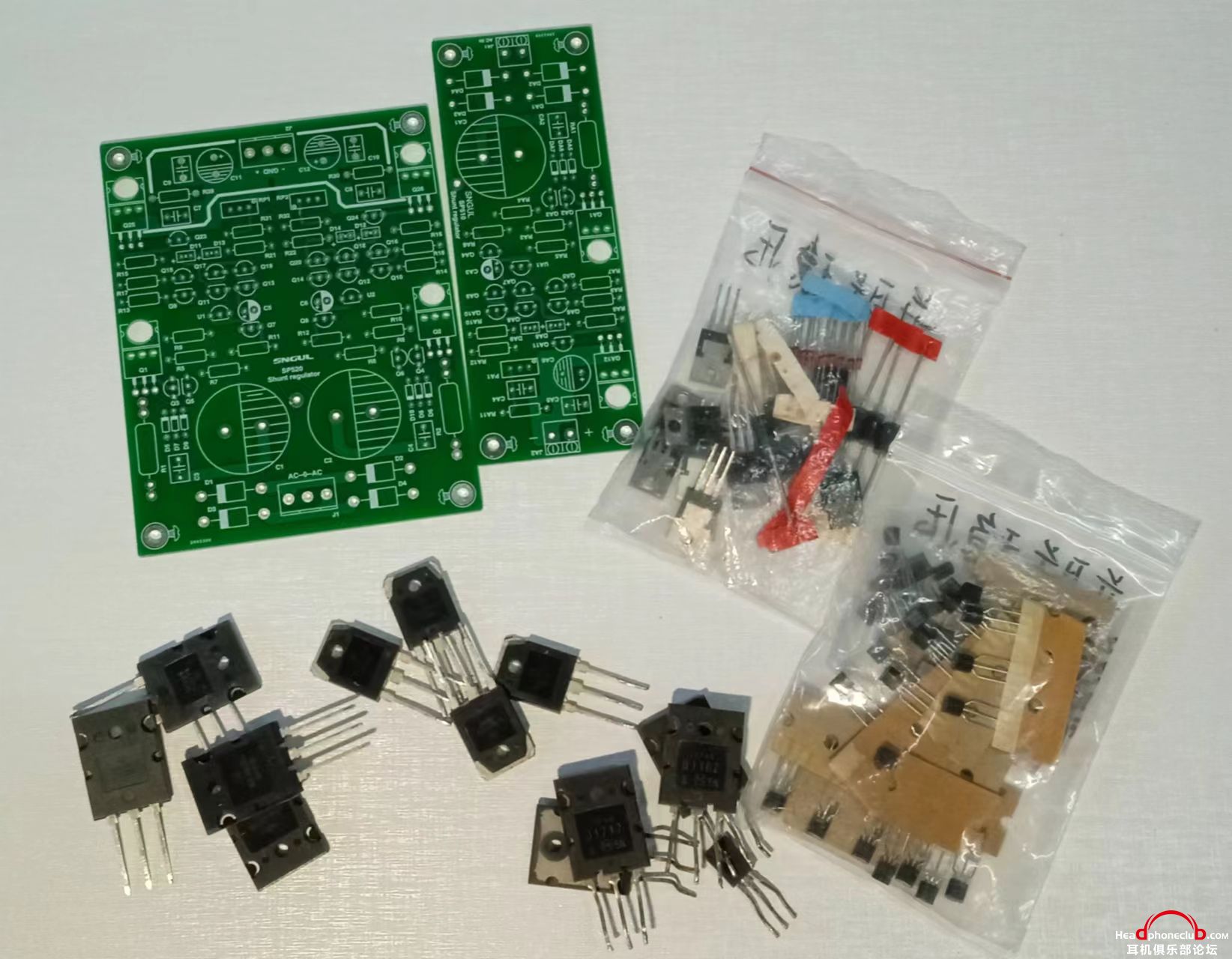

 楼主| 发表于 2022-10-13 11:05:12 | 显示全部楼层
发帖后,得到不少朋友的支持,关注。为了响应大家的号召,我对原设计做了一些调整,做成动态恒流的并联电源,应对大电流的需要。现在元器件到齐,PCB也到了,验证一下动态恒流的大电流的可行性

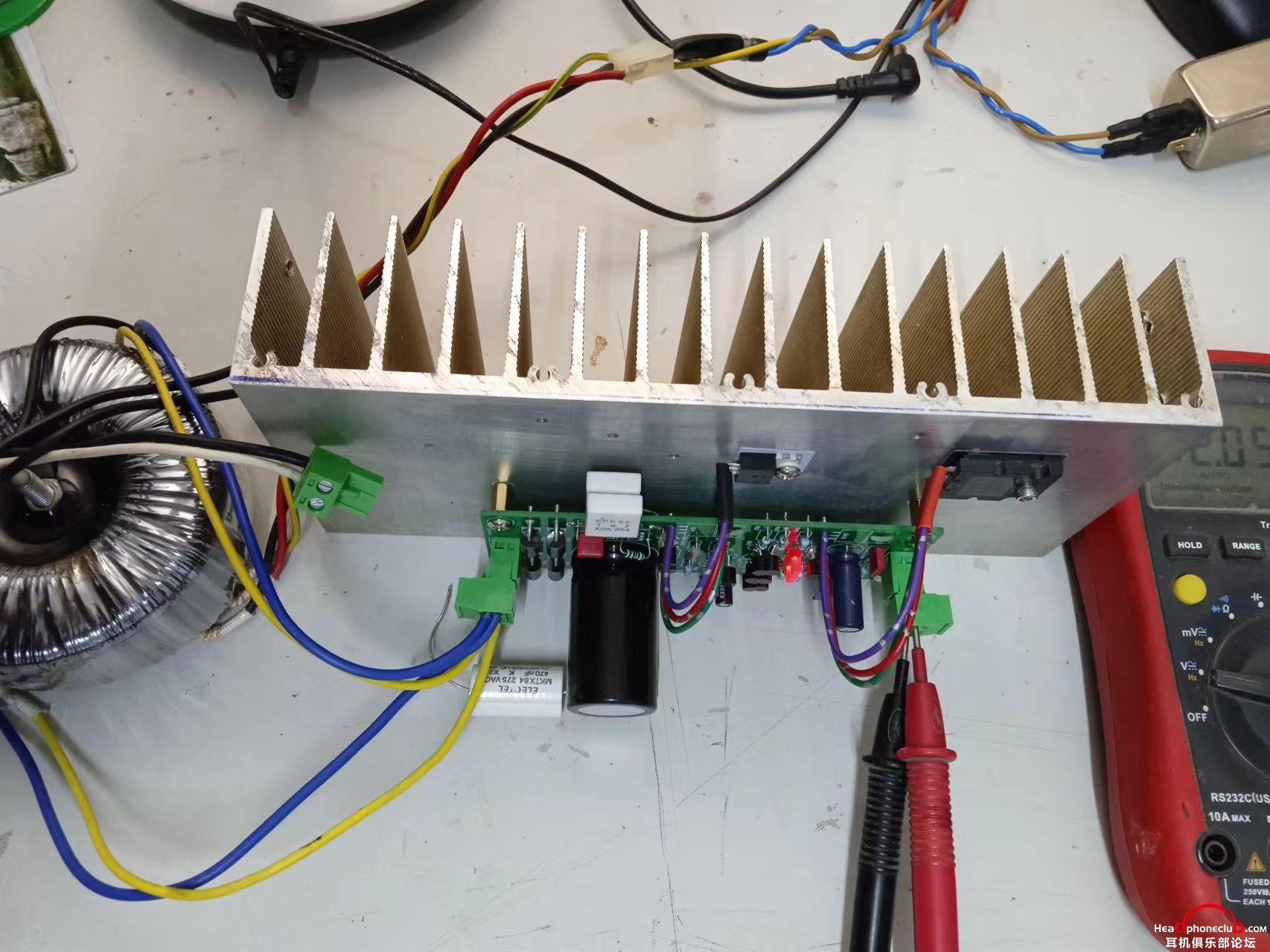

 楼主| 发表于 2022-10-16 22:08:14 | 显示全部楼层
先测试一下12V-1.3A. d导热硅脂不知道放哪了,散热效率不好,明天找点硅脂厚测试2A.
