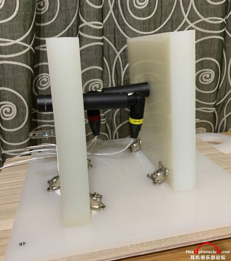

正好手上有两支小振膜的麦克风(se8),麦克风本身素质应该绰绰有余,心想是不是做个支架可以了呢,于是就开搞。
……之后发现果然不是简单的用支架支起来就搞定了,出现了各种糟糕的效果,尝试了几种方案,中途无数次想放弃,最后总算搞到可以接受的程度。
这里分享下方法,首先要声明我对声学方面完全不了解,只是依靠不断的回放对比+调整。算是给想耳机录音的小伙伴们提供一种低成本的解决方案吧。
首先说一下支撑材料,初步测试下来最好的就是硅胶,比较软,类似人的皮肤,也不容易引起共振,有一定的弹性可以把麦克风夹住,橡胶应该也可以,但气味会比较大。
第一步就是搞两块比较厚(2~3cm)的硅胶,在上面钻两个和麦克风直径相同的孔,把麦克风插进去,靠硅胶弹性固定,麦克风头部(咪头)露出大概 1~2cm,注意不要遮住咪头的侧面开孔。可以再加一些支架辅助耳机定位:
之后把两块板子立起来固定住:
乍一看似乎这样就完成了,但实际效果是不行的,之后的步骤对声音来说才是关键,有声学知识的可以自己摸索,这里只说一下我自己的简单方案:

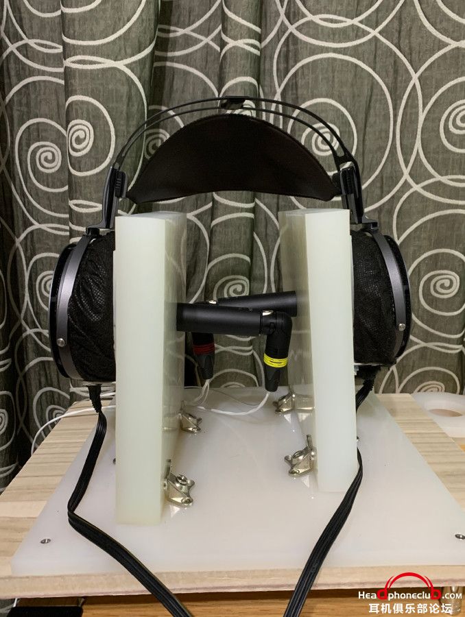

挂上耳机的效果:
实际录音效果(耳机X9000,话筒 se8,自制话放,声卡 PrismSound Lyra2,无低切、无 EQ、无效果器):
