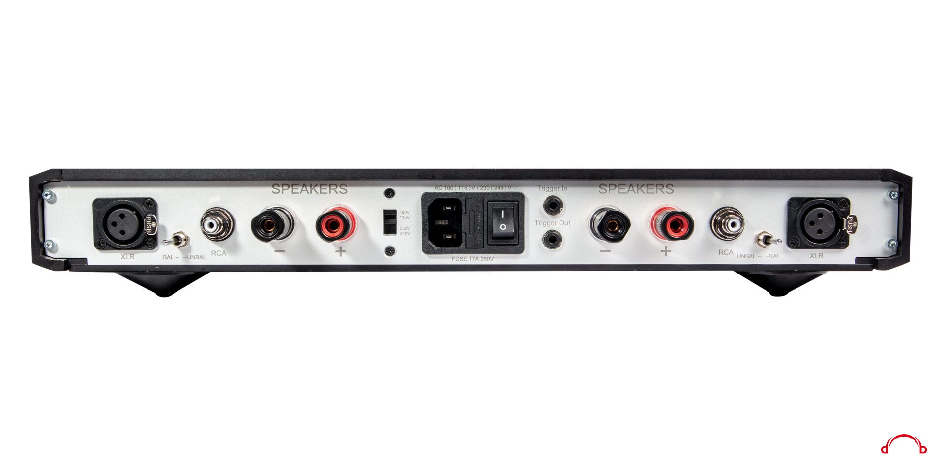

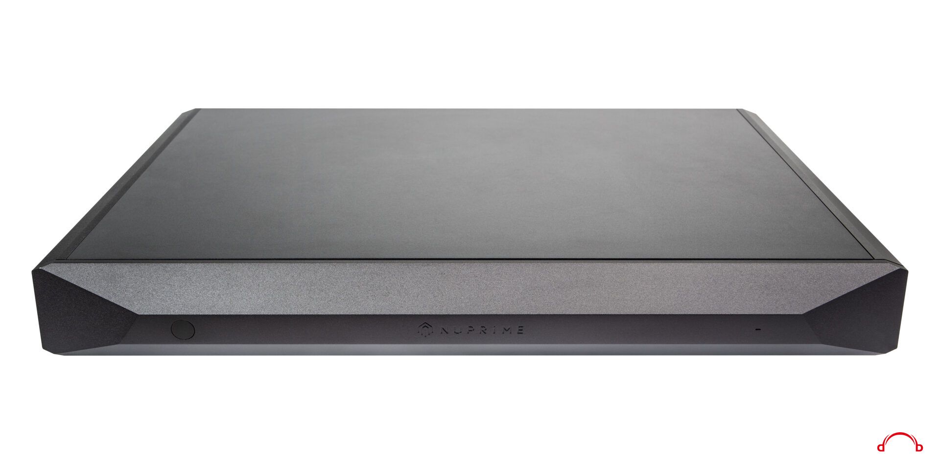

开箱后,这台售价4995美元的立体声放大器很明显意味着生意。作为一台D类放大器,它的净重达23磅,8欧姆的额定功率为每声道230W,它已经准备好摇滚了。前面板看起来很简洁,只有一个小的电源LED灯和左边被很好地伪装起来的电源开关,很难留意到。这里只有简约,没有性感。后面板上提供了RCA和XLR输入。
在D类放大器中,功率MOSFET管只有两种工作状态:。音频信号被嵌入到方波/三角波流中,其宽度与信号的振幅成正比,宽度决定了MOSFET的导通时间。导通时间越长,信号被拉到放大器的电压轨道上就越近。在过去几年中,GaN MOSFET在D类开关应用中变得很流行,虽然NuPrime对这些器件进行了试验,但它认为熟悉的硅MOSFET可以更好地控制放大器的声音特性。Evo STA采用了NuPrime专有的低损耗开关技术,据说随着MOSFET温度的升高,它可以有效地减少死区时间损耗。这使得硅器件的开关频率达到650-700kHz,接近GaN器件的领域。功率级拓扑结构为全桥,通过NuPrime专有的MOSFET驱动设计提供推挽式差分操作。
