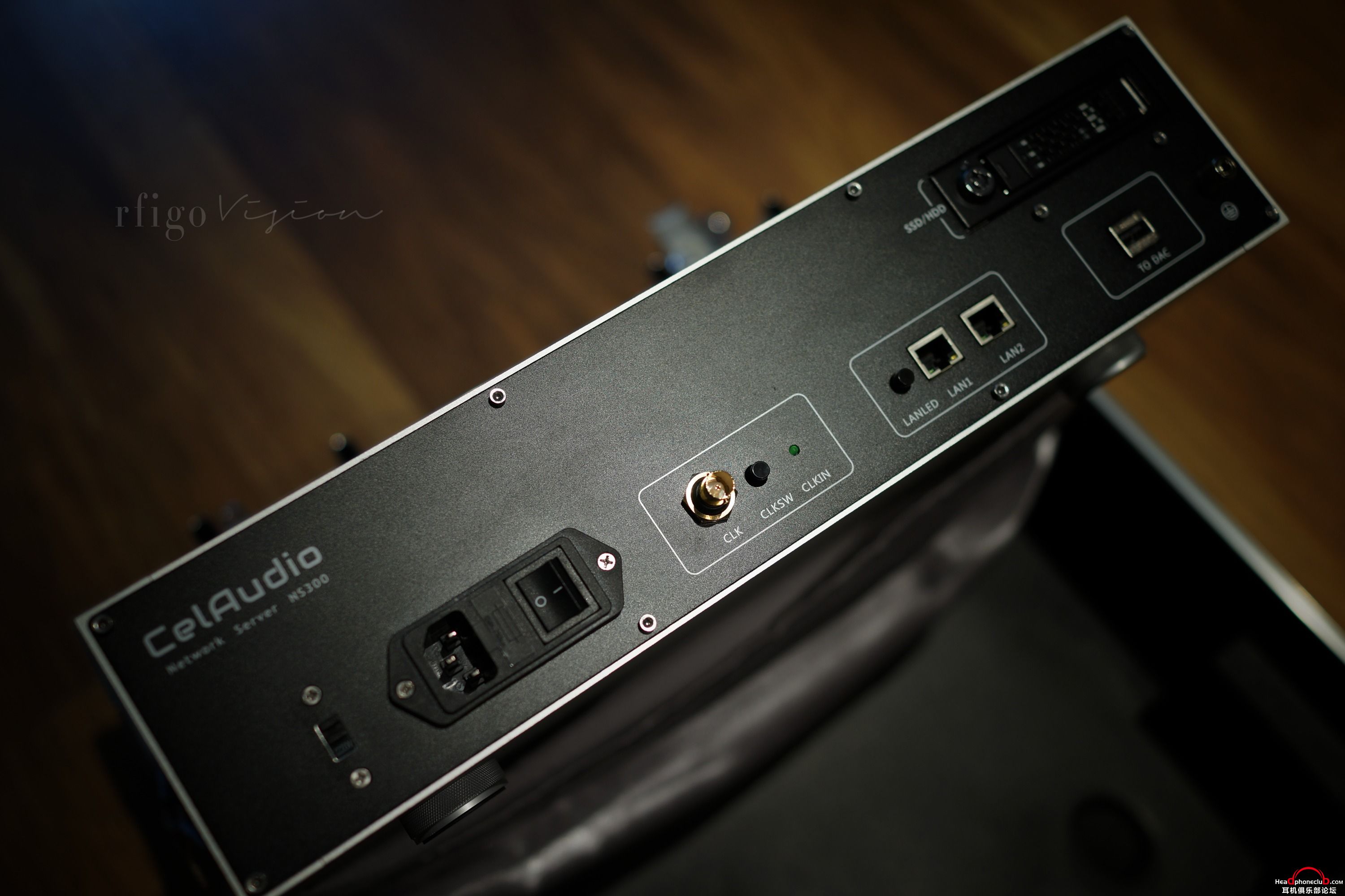

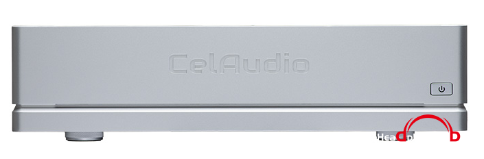

怎样描述NS300更为合理?先看背面图,以大概了解。

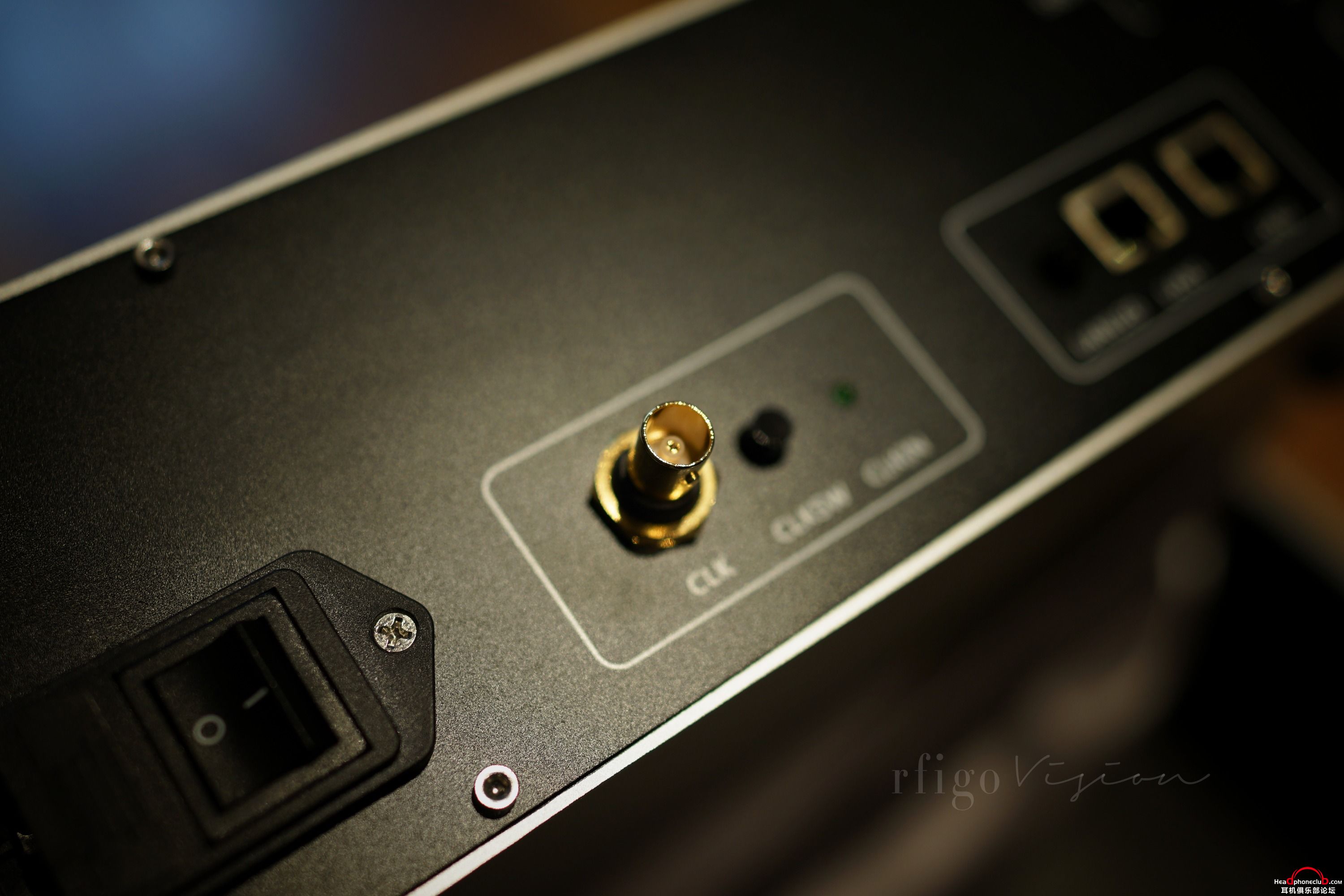

110/220V切换抛开不谈,从左到右,依次排开,Schanffer滤波插座,10M时钟输入,两个千兆以太网接口(带网络灯开关,可以关闭网口指示灯,进一步降低Noise Floor),一个安费诺USB接口。上面一个支持热插拔的2.5寸硬盘仓。这意味着NS300内部提供了10M OCXO时钟,以及基于OCXO时钟的以太网交换机,USB 时钟重整与净化。一切为了把网播复杂度降低为三根线材——一根电源线,一根网线,一根USB线。无需考虑HiFi交换机,USB净化。。。。。。一如CD,收到后插线,开机,享受音乐。
Less is More,更低复杂度,更高音质;更少设备,更易调音;更少设备投入,更多系统搭配便捷性。。。。。
从市面看,OCXO时钟交换机 + OCXO USB处理,恐怕即将接近甚至超越NS300的价位,再加上恐怖的线材投入、搭配的复杂度,网播的确让人觉得复杂。NS300的设计第一目标是移除复杂,回归转盘本质,为便捷,为聆听。

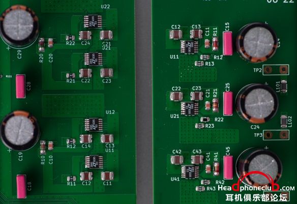

在供电方面,120W超过实际需要50%的变压器线性供电系统,两级级稳压架构,对主板、硬盘等EMI滤波处理,AC电源辐射隔离,EMI滤波处理,一应俱全。搭配全LT3045和Nichicon顶级音频电容供电的OCXO 时钟卡,HiFi交换机卡和USB Reclocker卡。在这个价位段上,可谓奢华。
管中窥豹,可见一般。大处物料没有妥协,于细微处,NS300的用料相对于其销售价位依然可谓奢华。赛耳之声不提倡堆料,但是合理的高品质物料选用,为声音的上限提供了有效的保证。举一些细微处用料的例子

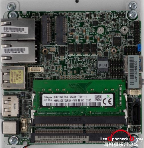

NS300主板硬件选型的重中之重有三点,AMD CPU,可定制BIOS和ECC内存。一年前,市面上的NUC尺寸AMD主板可谓凤毛麟角,加上需要原厂定制BIOS的要求,寻找起来更加困难。经过长达两个月的沟通,从华擎工控台湾得到了测试样板,从而启动研发。1.30D,1.30E,1.60C,1.60D。给力的华擎配合软件需求共计给出4个版本的定制开发。有效的将主板总功耗控制在12W以内,并且关闭了绝大多数用不到器件的电源。从而大幅度的降低了来自主板的干扰,以及通过降低主板功耗,有效的减小了主电源的噪声。从而获得了一个非常之低的Nois floor,为NS300的细节揭示能力提供了有效保障。如果要高性能主板,V1000M,只能与10代i5相比,但是比Noise Floor,V1000M本身的工控设计加定制BIOS,结果不难想象。
对于NS300而言,无论是操作系统CelWare,还是播放软件CelPlayer,Roon Server,UPnP Render,HQPlayer NAA甚至于AirPlay都加载于内存运行,对于内存运行架构而言,内存对声音的影响是显著的,硬盘的影响反而较小。业内顶级数播,无论是PinkFaun 2.16 Ultra还是Taiko SGME,无一例外的选择了ECC内存。在实际调音中,ECC内存的加入,明显的提升了声音的音乐性。 ECC内存与供电方案共同作用,使OCXO的加入带来的相对爆棚的动态,强大的细节揭示力与流畅的声音融为一体。华擎工控系列主板对ECC内存的良好支持,使得选择海力士原厂ECC内存成为可能。成为成就NS300最终声音的重要一环。
在散热方面,得益于V1000M的优秀工控设计与定制BIOS的超低功耗,NS300可以在40℃室温下正常工作。这又反过来进一步降低了热噪声,进而拉低了系统工作时的Noise Floor。

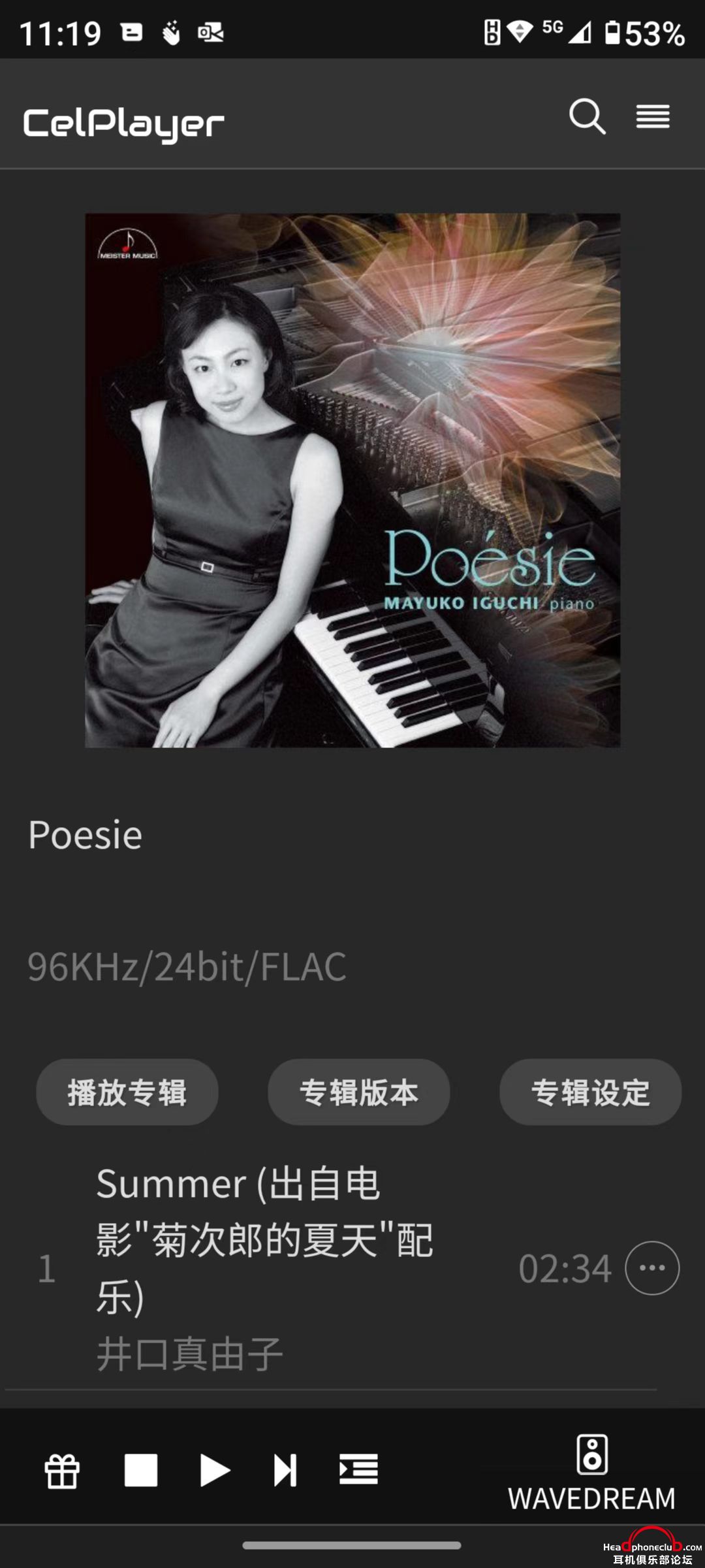

在播放软件上,赛耳之声自行研发的以音质为第一考虑要素的CelPlayer 2.0系统,为纯内存播放软件,而且在预加载到内存时被转换为解码器的硬件格式,从而为进一步降低Latency提供了有力支持。得益于AMD RYZEN CPU的架构,相比Intel CPU提供了更好的Latency指标。得益于NS300 CPU的不俗性能,CelPlayer尽管需要将音乐文件预转换为目标解码器硬件格式并载入内存,但在中小型文件转换上几乎感受不到延时,与传统播放器相比,唯一不能处理的是拖动进度条。在操作方式上类似Roon的操作方式,音乐管理上目前比Roon有比较大的差距,但是好于绝大多数的UPnP软件系统。

ns300有时钟接入口,nserver的话没有,后期nserver的会考虑添加时钟接入口,如果不考虑的话主要原因是啥?
NS300是内置的交换机和USB净化。nServer本质上上是内置的PCIE网卡和USB卡。从软件角度看过去,我们测试下来,PCIE与主CPU时钟同源要比更高精度的时钟来的重要。 nServer在规划中是有数字卡的,研发也已经完成了大  详情 回复 发表于 2022-10-15 22:05

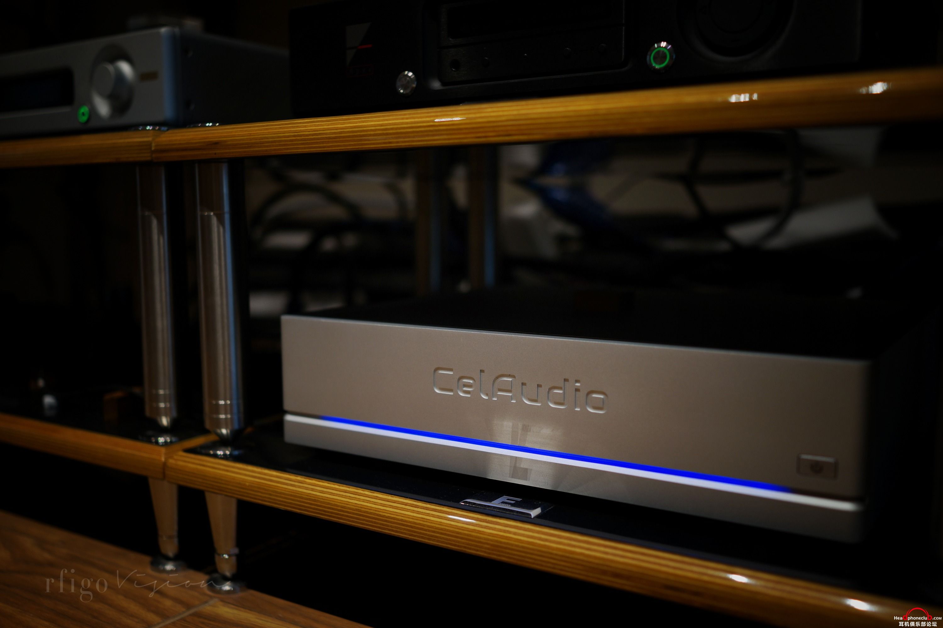

发表于 2022-10-16 01:13:10 来自手机 | 显示全部楼层
上几张实拍图 高总加油
PSI A25M 2021
Ayre QX5 Twenty
Ayre KX5 Twenty

再请教高总一个问题,既然ns300已经内置了ocxo时钟,为何还要增加一个时钟输入口?
关于时钟,从系统角度看,最重要的是同源,而不是单个时钟精度。如果整个系统是同源时钟,大概率声音会好于每个单个器材精度高的系统。 所以有时钟输入是为了给有时钟源的系统,做同源的可能。  详情 回复 发表于 2022-10-16 09:57
高总说得非常对。时钟最重要的是统一协调系统内转盘、解码用一个频率工作,最理想的是一台外置时钟,同时控制解码器、音源甚至交换机(有的交换机确实带时钟输入)。 在这个基础上,如果这个时钟的精度很高,越高  详情 回复 发表于 2022-10-17 05:12
