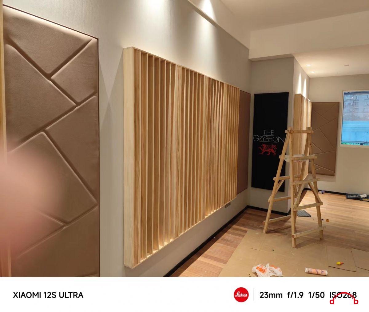

扩散不是这样摆的。   而且你全部固定在墙上,后期调整就非常困难了。

请问这声学装修是自己搞的还是有专业人士设计过?

回答一下大家问题。小空间和开放式空间建议吸收为主,听得更多是直达声,建议是监听室做法。这样做是为了避免非专用空间的过多不可控因素。大空间,需要能量均匀的分布,提高声音密度,扩散是非常重要的。吸音主要目的是控制RT60时间和频段驻波。设计和测试是非常重要的,更重要的还是实际尝试。扩散和吸音材料都是可拆卸的,根据摆位和实际情况进行调整。这个听音室的设计参照了欧美这几年主流的设计方向,扩散为主,吸音为辅。因为我主业是建筑工程背景,所以设计和实施上还是非常方便的。
大家可以看下下图magico原厂 最新的听音室设计。

这个房间 去看看厂方的细节 整个房间扩散其实不算占大头的 . 而且墙面那种类似qrd的东西 ,不是qrd来的 , qrd的适用距离比较远的.  详情 回复 发表于 2022-10-29 18:57

人家扩散后面有弹性剪力结构的,你这貌似就是白墙,肯定不行
兄好,咱们在一个群的。天花和四面墙都是三明治结构处理,实体砖墙+龙骨墙+吸音材料。  详情 回复 发表于 2022-10-28 16:54

这听音室B

扩散和吸音做好了,是不是叫人工混响,太折腾太复杂了。有没有人用DSP的,汽车音响的DSP混响也很不错呀
