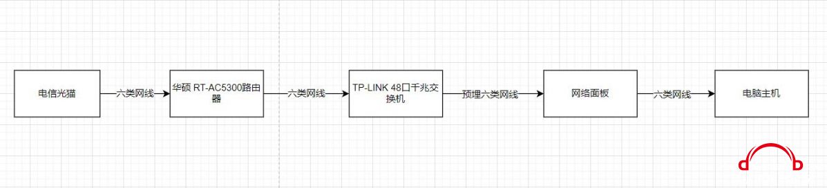

 楼主| 发表于 2022-11-2 10:28:29 | 显示全部楼层
画了一个网络图
简化一下,去掉不太相关的,就是下图
