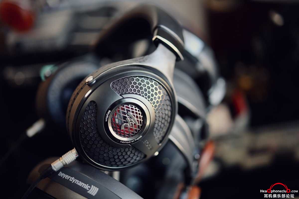

但是即使是这样,FOCAL依然花费了四年多的时间才把纯铍单元应用到了一只耳机之上。我们从乌托邦耳罩的缝隙向内看去就能知道为何研发时间如此之长的答案,这只耳机采用了厂家命名为「M Shape」半球的单元结构,在这个「半球」的周围多了一圈反折来紧密贴合单元悬边,这是FOCAL的独家技术,也是任何其他耳机所不具备的构造。同时,乌托邦的音圈设计非常特别,它没有常见的音圈套筒,并非像普通耳机一样把单元音圈绕在套筒上高温加热定型。这种独门音圈技术让音圈结构的重量大幅度降低的同时还让乌托邦可以搭配更大口径的音圈。
当然,像以上这种独门绝技在乌托邦耳机上还有很多,法国人可谓一股脑的把所有旗舰音箱上的先进技术都优化移植到了这只耳机上。最终,量产版的乌托邦耳机发出了以往任何动圈耳机都不能企及的高密度声响,同时这种「不科学」的高敏度感还是贯穿全频段的。同时在高频与极高频部分的延展与空气感上,在驱动完善的情况下乌托邦甚至能够跟顶级静电耳机一较高下。可惜的是,初期上市的乌托邦耳机在产品质量稳定性上并不突出,返修率较高,这一问题直到中后期才得到改善。同时,乌托邦耳机还有一个巨大的「问题」就是驱动要求跟自己的声音潜质一样高的可怕。想要把它驱动到优秀,一套中高档次的电子管台式耳机放大器或许会是标配。而如果不能给到合适的驱动条件的话,乌托邦耳机的声音会有较多的压迫感,同时空间感也相对局促。
对于发烧友们的感受,我想品牌方应该是非常了解的,其实我们在乌托邦耳机的中后期版本上似乎体会到了些许不同,或许设计师已经开始在调音方面有所改变,以期达到更加稳定且让众人接受的声音,但怎奈硬件上的限制这种改变是相对有限的。直到六年后的2022年,NEW UTOPIA的到来。全新一代乌托邦继续采用了让其他品牌垂涎三尺的40mm纯铍动圈振膜,80欧姆阻抗与104dB的灵敏度。但是在音圈结构上却采用了全新的设计,尤其是材质方面采用了30%无氧铜与70%铝合金的耐热线圈混合布置的设计。这种设计有着更高的散热效率,所能承受的电流强度也更高。同时在单元外侧采用了六角形氧化铝支架,耳罩也升级为M形蜂窝格栅样式,这些设计让耳机的整体结构强度再次提升,声音传递效率更高。
当然关于内部结构的更深层次改动FOCAL官方并没有给出明确介绍,但可以肯定的是全新一代乌托邦的驱动特性有了大幅改变。因为九段发现这只全新耳机竟然可以直接插在一只手机小尾巴上「快乐的歌唱」了,而老乌托邦是完全无法做到的。同时,当我把全新一代乌托邦耳机插入到德国Lake People G100-W这种袖珍体积晶体管耳放上时,它所能呈现出的纯铍单元所独有的那种超高密度与充沛的声音冲击力已然非常过瘾,可见新耳机对于前端搭配的要求明显下降了。
