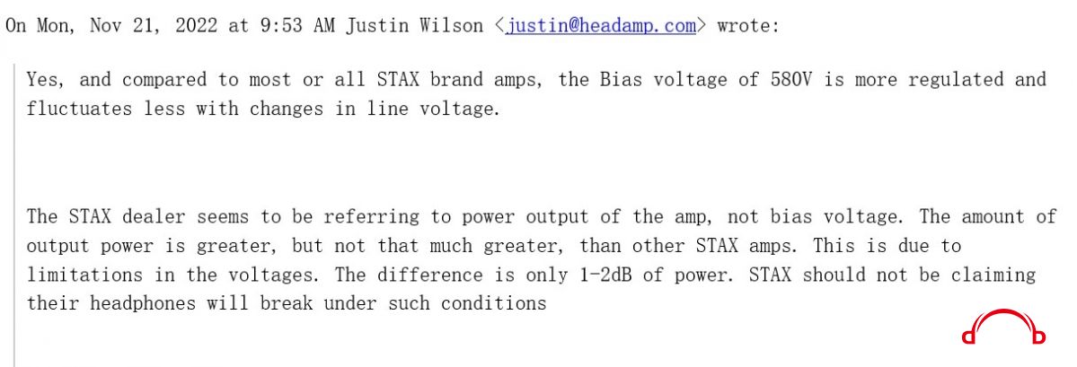

于是,我发邮件给Headamp,问了关于BHSE和SR-X9000适配性的问题,Justin回复的原文,我贴在这供大家参考:

所以Juisin的回复至少有三个重点:
1. 确认了输出到振膜的偏压都是580v,输出电压是会大一些,但是相比于STAX的耳放并没有大那么多,并且这是一个理论值。
2. 由于他们也是STAX在美国的代理,所以他们发现最近15个X9000里,就有一个有故障,并且很多并没有使用BHSE。
3. SR-007 (Omega)series 从来没有问题, L300/500/700 (Lambda) series也没有什么问题. SR-009 series 有一些偏音问题,但都是使用时间长了之后出现的。目前X9000的故障都是立即出现的,X9000长期的可靠性还有待观察。
